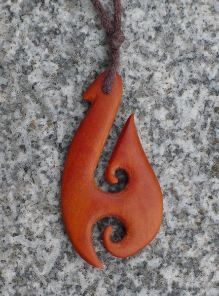

Als Nachbereitung der Weihnachtswichtelwerkstatt: zwei Anhänger aus Pink Ivory Resten.
Wegen der Verhaltensempfehlung zum potentiellen Eisregen "Daheim bleiben" (wird wohl nix mehr heute bei + 5 °C), konnte ich mal meine Bildersammlung aufräumen und habe dies gefunden:
Die Taube, mit neuseeländischem Einschlag:

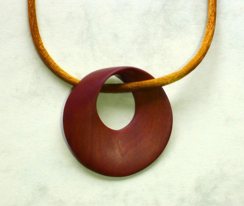

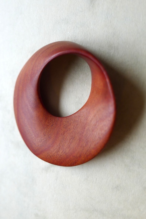

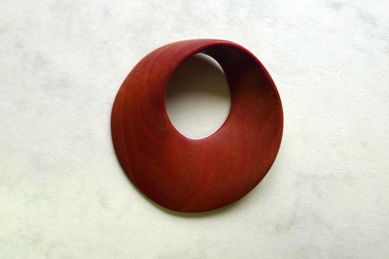

Ein Möbius-Band:
So ein Möbius-Band ist ein sehr interessanter geometrischer Körper mit nur einer Kante und einer Fläche ....
Als Startpunkt für philosophische Ausflüge sicher gut geeignet - aber nicht in der Galerie! :rolleyes:
Beide Anhänger sind mit Dremel, Feile und Schleifmittel hergestellt.

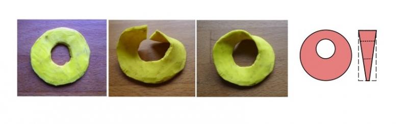

Beim Möbiusband musste ich mir erst Mal ein Modell aus Knet bauen, um anfangs zu wissen, wo ich wieviel wegnehmen muss. :confused:
Knet
  • Grundkörper zweidimensional
  • oben aufschneiden und die Enden um jeweils 90° gegeneinander verdrehen
  • die Enden wieder zusammenfügen
Holz
  • Klotz zuschneiden und bohren
  • in Keilform schleifen
  • so viel wegnehmen, dass ein Möbiusband übrig bleibt
