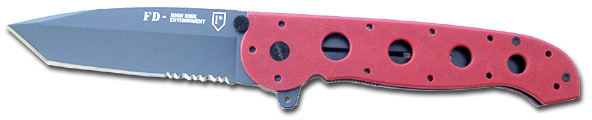

Ich habe mal bei Googel unter CRKT Firefighter gesucht.Und eines gefunden.
Ist echt wuchtig.
Leider aber auch Abzüge in der B Note. Eine Tantoklinge ist nicht so mein Ding,aber wer es mag.....
Der Preis ligt auch noch im Rahmen Deiner Vorstellung.

Ich frage mich bloss, warum die CRKT Firefighter-Serie besser für den Feuerwehreinsatz geeignet sein soll als die anderen M16. Doch wohl nicht wegen der Farbe :confused:
Wie gesagt, für mich würden diese Messer ausscheiden, weil man sie mit den bei der Feuerwehr üblichen Schutzhandschuhen nicht schliessen kann. Das kann ich sagen, ohne eins in der Hand gehabt zu haben, denn die Hanschuhe kenne ich sehr gut.
Einen Handschuh ausziehen zu müssen ist ein Risikofaktor, den man leicht umgehen kann.
ich würde Dir das Ka-bar Mule empfehlen. Ich führe das Messer dienstlich und bin äußerst zufrieden. Im Grunde eines für alles und darauf kommt es bei einem Einsatzmesser doch letztlich an, sonst müsstest Du 15 Spezialmesser für 15 verschiedene Aufgaben mitschleppen.
Das Mule ist äußerst robust, unkompliziert zu handhaben, sicher und groß genug für alles, was kein Beil braucht. Für dich als FF vieleicht Teilwellenschliff!?! Außerdem ist der Preis wirklich angemessen.
Max
Revierler schrieb:
Weil sie Hitze- und Stromisolierende Kunststoffgriffschalen haben.
Schreiben sie halt.
ja, moegen die griffschalen ruhig sein, aber was ist mit den linern?
oder wenn du den pocketclip einschraubst? dann sind die schrauben doch im metallliner, oder
und die schrauben leiten strom oder hitze weiter in den clip und von da in die handflaeche, nette idee aber nicht ganz durchdacht.
