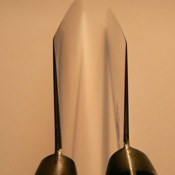

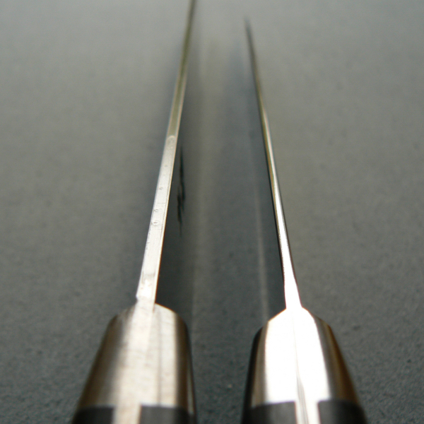

Der Klingerrücken ist poliert, aber nicht gerundet, das bleibt wie so oft den Wa-Bochos vorbehalten, warum das so ist, weiß niemand und das wurde schon öfters kritisiert.
links Schanz/Ashi/Mora(dünngeschliffen)
attachment.php
Jon Broida lässt bei seiner Gessin Ginga Reihe auch bei den Yo-Bochos den Rücken und Kehl runden, es geht doch.
Hier der Kehl im Vergleich mit Mora und Takamura:
links Ashi/rechts Takamura
attachment.php
links Ashi/rechts Mora(dünngeschliffen)
attachment.php

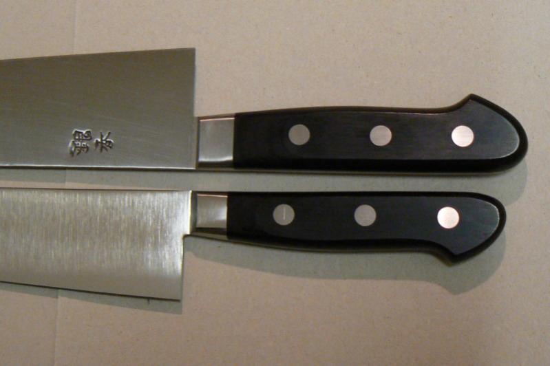

Zweimal Ashi:
Obwohl ich das kleinere Messer bevorzuge, habe ich mich doch wiederum sehr schnell an das große gewöhnt. Dessen Schwerpunkt liegt unmittelbar vor dem Kropf, wodurch es gut ausbalanciert ist und mir gar nicht so schwer vorkommt. Es wirkt leichter und handlicher und vor allem nicht so mächtig wie z.B. das Misono UX10, welches ich vor kurzem testen durfte. Da würde ich auf jeden Fall das Ashi bevorzugen. Vor allem natürlich aufgrund seiner sehr dünnen Klinge, die eine hervorragende Schneidfähigkeit ermöglicht. Allerdings ist das UX10 besser verarbeitet und mutet insgesamt edler und hochwertiger an.

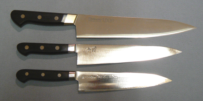

Der große und der kleine Bruder:
Das UX10 wirkt mächtiger im Vergleich zum kleinen Ashi, vor allem wegen des großen Griffes:

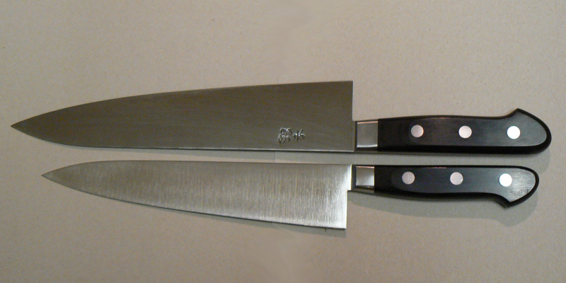

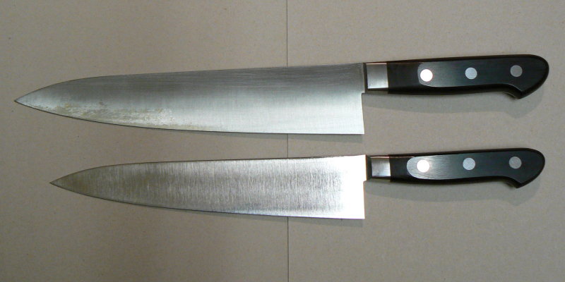

Wenn ich die beiden Ashis vergleiche, dann gibt es von der serienmäßigen Verarbeitung her keine Unterschiede. Bei meinem habe ich ja den Kropf glätten und den Klingenrücken abrunden lassen, was sowohl die Optik als auch die Haptik leicht verbessert hat.
Auch bei der Schneidfähigkeit beider Ashis konnte ich keinen Unterschied feststellen. Die Klingengeometrien der beiden sehen ziemlich gleich aus und beide schneiden exzellent, wurden jedoch minimal vom ausgedünnten Kagayaki Carbonext übertroffen. Jedenfalls konnte ich der Shirogami-Klinge mit meinen Schleifkünsten keine höhere Schärfe entlocken als derjenigen aus 13C26. Ein sehr guter Schleifer könnte da sicherlich noch ein wenig mehr an Schärfe rausholen und dann vielleicht auch einen kleinen Unterschied zwischen den beiden ermitteln. Theoretisch sollte der Shirogami etwas vorne liegen, wenn es um die erreichbare Maximalschärfe geht. Bei mir bleibt das aber im theoretischen Bereich.
Ähnliche Geometrie der Brüder: links 240er, rechts 210er
Der kleine Bruder hat eine deutlich dünnere Klinge sowie einen nachträglich gerundeten Rücken:
