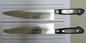

In diesem Review geht es nur um die Scheidfähigkeit die eine deutliche Steigerung zum Original zeigt, nach dem das Messer bei Jürgen Schanz zum ausdünnen war. Jürgen hat dem Wunsch des Besitzers genüge getan und dem CarboNext zu einer Schneidperformanz verholfen, die mit dem originalen Auslieferungszustand nicht mehr viel gemein hat.

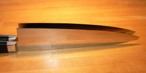

Auf eine Auffälligkeit möchte ich noch hinweisen, mein Exemplar ist im Originalzustand bei Kehlvergleich das optisch dünnere Messer, hier gibt es wohl Unterschiede in der Fertigung. Das die dünngeschliffene Klinge dem Original trotzdem zeigt wo der Hammer hängt, liegt an der Art des Anschliffes, über die gesamte Klingenhöhe, leicht ballig auf praktisch Null ausgeschliffen.
Links Schanz-CarboNext/Rechts Original, praktisch aus diesem Blickwinkel kaum zu unterscheiden!
attachment.php
Links Schanz-CarboNext/Rechts Original, aus dieser Perspektive erscheint das Original dünner, was auch zutrifft!

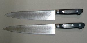

Links Original/Rechts Schanz-CarboNext, der geänderte Anschliff und die fein ausgeschliffene Spitze ist deutlich zu sehen!
attachment.php
Da beide Messer von der Geometrie her, zumindest auf den ersten Blick sehr ähnlich sind, konnte ich den „gefühlten“ Unterschied beim schneiden zunächst nicht ganz glauben und um sicher zu gehen, das ich keiner suggestiven Erwartungshaltung zu Gunsten des „ausgedünnten“ Messers unterliege hab ich wie folgt getestet:
