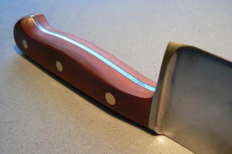

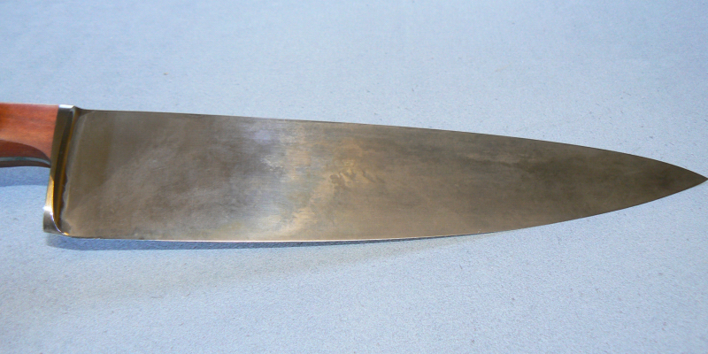

Der erste Eindruck: ein sehr schönes Messer. Sieht aus wie frisch aus der Schublade eines Schneidwarenladens. Die Klingenflanken blank poliert, wie unbenutzt. Eine winzige Schneidfase. Sehr gepflegte, leicht eingeölte Griffschalen aus wunderschönem Pflaumenholz. Und jetzt aufgepasst: an diesem Griff ist nicht der geringste Spalt erkennbar; keine Überstände; keinerlei Unregelmäßigkeiten; keine Rauhigkeiten an den Griffschalen; kein noch so winziger Grat am Erl; kein ... ich mach`s kurz: hier hat jemand den perfekten Griff erwischt und darf sich des Neides so mancher Herdermesser-Besitzer gewiss sein. Das Messer ist noch relativ neu; hoffentlich bleibt der Griff so wie er jetzt ist.
Man kann es drehen und wenden wie man will - an dem ganzen Messer gibt es in meinen Augen nichts auszusetzen – perfekte Verarbeitung in jeder Hinsicht. Wenn alle Herdermesser so wären...

Als erstes wurde die vorhandene bzw. nicht vorhandene Schärfe getestet. Armrasur: negativ. Papier schneiden: negativ. Nanu?! Auflösung des Rätsels: der Besitzer hatte die Klinge für den Test extra ein bißchen aufgehübscht und die Patina auf den Flanken entfernt. Dabei war die Schärfe gleich mit entfernt worden. Also fünf sanfte Striche über den feinen Keramikstab und huch ... schon rasierte die Schneide tadellos. Mit geringstem Aufwand war es möglich, an der stumpfen Schneide eine sehr gute Gebrauchsschärfe zu erzielen. Und wie anderen Berichten im MF zu entnehmen ist, lässt sich diese gute Schärfe über lange Zeit mit einem Keramikstab erhalten. Das hängt natürlich mit dem legendären Solinger Dünnschliff zusammen und diese einfache Pflege der Schärfe macht das Messer zu einer Empfehlung gerade für (Schleif-) Anfänger.

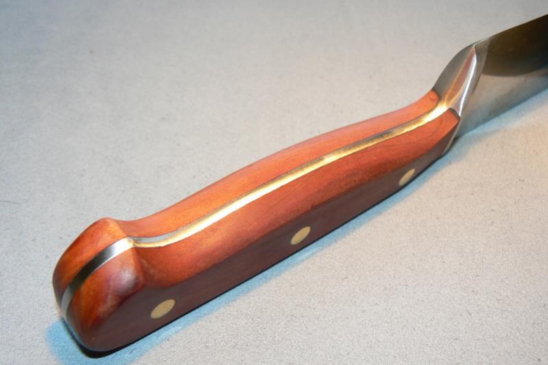

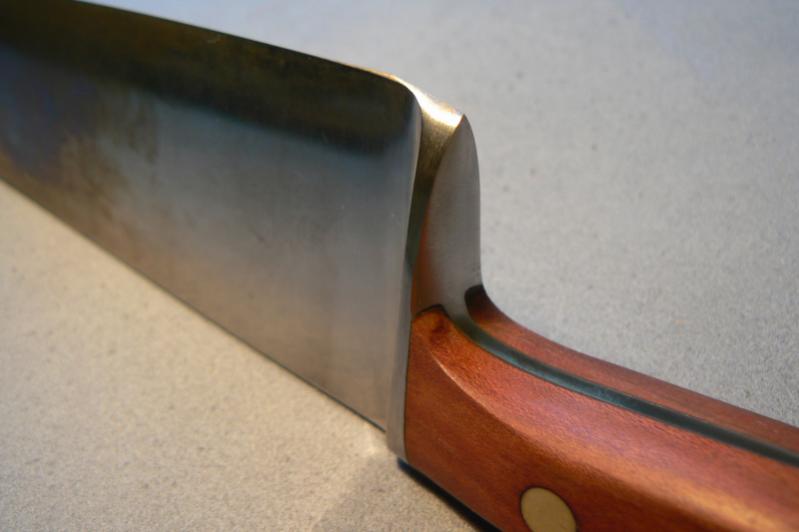

Der erste Eindruck war in etwa „das ist aber ein besonders schönes klassisches Kochmesser“. Der Griffverarbeitung habe ich besondere Aufmerksamkeit geschenkt. Man muss schließlich nicht erwähnen, dass dies doch als Achilles-Ferse der Herders gilt. Ich muss allerdings dazu sagen, dass ich durch mein Herder Grandmoulin durchaus auch schon positive Erfahrungen, durch andere Messer aber auch durchaus negative Erfahrungen zu der Verarbeitung höherpreisigerer Herder-Messer machen durfte/musste – mit der Hauptgrund, dass ich es nicht schon lange gekauft hab. Das 1922er Exemplar hier enttäuscht in der Hinsicht nicht. Wie Pflaster schon ausführlich gezeigt hat, finden sich keine großartigen Spalte. Eine deutliche Asymmetrie des Griffs interpretiere ich inzwischen (nach Ansicht mehrerer Exemplare) durchaus als absichtliche Griffgestaltung und nicht als Fertigungsfehler. Bei genauerer Betrachtung des Griffs fielen dann doch leichte Grate und winzige Spalten auf. Das Holz des Griffs kam bei mir etwas „trocken“ an, nach einer kleinen Kur mit dem mitgelieferten Holzöl (welches ich übrigens sehr schätze, nicht nur weil es nach Zitronenkuchen duftet :D) sah das schon besser aus. Das Messer ist eben nicht neu…
attachment.php
attachment.php
attachment.php
Das Finish und die sonstige Verarbeitung der Klinge ist sauber, da gibt es nichts zu meckern! Das fast polierte Klingenfinish wirkt sehr hochwertig (wenn mir auch mitgeteilt wurde, dass eine vorige Gebrauchspatina mittels eines speziellen Edelstahlreinigers entfernt wurde). Da ich glücklicherweise gerade auch ein nagelneues Herder 1922 – dazu später mehr – da hab, konnte ich den direkten Vergleich zwischen den beiden Messern und Gebrauchszuständen ziehen. Insgesamt hinterlässt das Messer hier einen (fast schon überraschend) positiven Eindruck, auch wenn gewisse Schwankungen im Klingenprofil durchaus erkennbar sind. Der Griff des neuen 1922 ist ebenfalls spaltfrei verarbeitet.

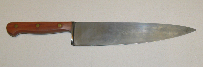

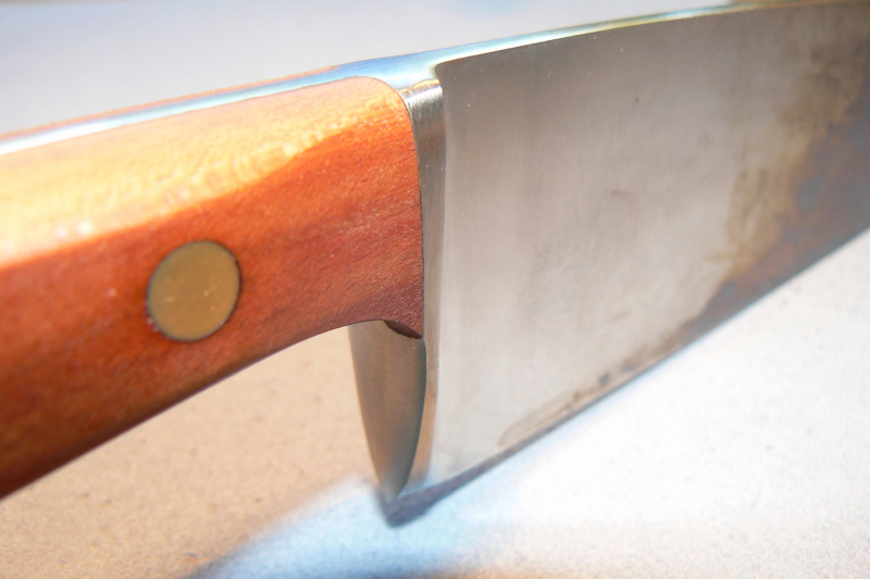

Zum Abschluss gibt es noch ein paar Bilder vom Testexemplar im Vergleich zu meinem neuen 1922 aus der Packung... :D
