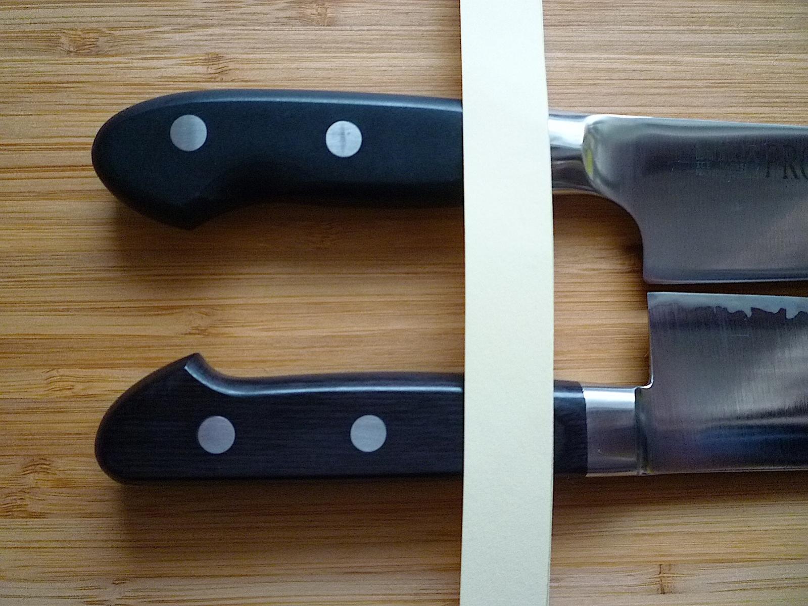

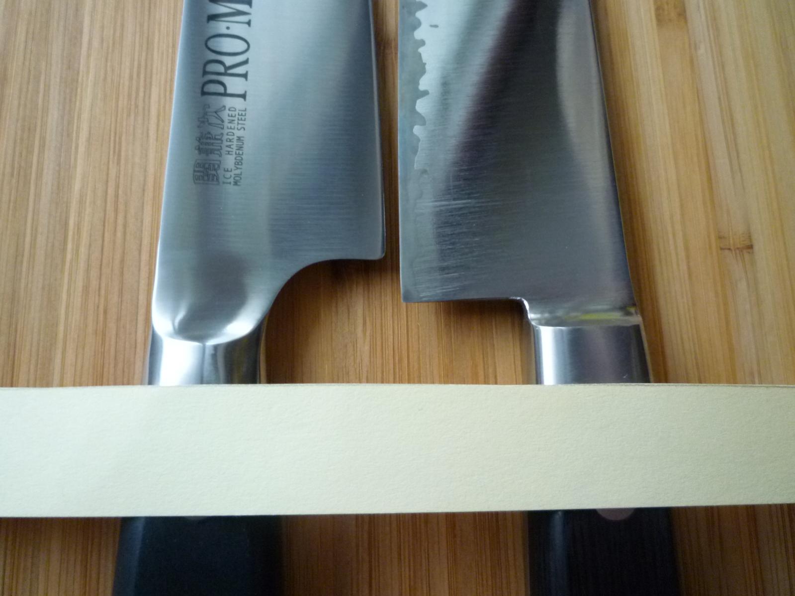

Was mich persönlich mehr stört als der separiert gesehene Griff ist die unnötig in die Länge gezogene Verbindung vom Griff zur Klinge! Ich finde sie überproportional tailliert!
attachment.php
Der Kehl macht einen übertrieben ausladenden Bogen und verkürzt so entweder die nutzbare Schneidenlänge oder eben die Grifflänge. Dadurch wirkt der knubbelige Griff noch gedrungener, fast aufgestaucht. Hier wäre ein guter Zentimeter mehr an Grifflänge oder Schneidenlänge realisierbar gewesen, wenn der Kehl unmittelbar nach dem Kropf gerade abfällt und die Linienführung des Messers hätte die übliche Yo-Bocho-Uniform die wir alle zur Genüge kennen. Im Pinch-Grip greift die Hand weit über den Klingenrücken und tief in das Messer hinein, bei einer 180er Klingenlänge habe ich das fast als zu viel des Guten empfunden!
Für jemanden der gerne und viel im Pinch-Grip arbeitet, empfehle ich eine ein 210er Klingenlänge, oder darüber!
Das Bild erklärt wie ich das meine, die Papierstreifenkante zeigen die Vergeudung/Verlagerung von Schnittlänge/Grifflänge!
