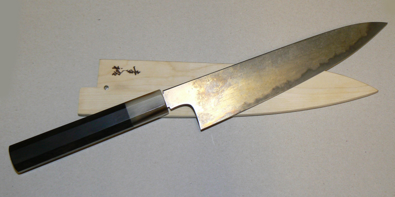

Eine ungeschriebene Regel der Kaufberatung besagt, möglichst nur Empfehlungen zu Messern abzugeben, die man selber kennt, daher haben wir beschlossen, in unregelmäßigen Abständen untereinander Kochmesser zu verleihen, um nicht jedes Messer von Interesse kaufen zu müssen. Jetzt gibt es fünf Meinungen zu einem Messer, von Amateuren als auch von Profiköchen.
Konosuke Fujiyama Blue #2 Gyuto 210mm
attachment.php
Das hier vorgestellte Messer sieht man hierzulande nicht oft. Die Schmiede Konosuke hat sich (insbesondere in den USA) einen guten Ruf erarbeitet als Hersteller, welcher größtenteils sehr dünngeschliffene schneidfreudige Messer mit Wa-Griff in zuverlässig guter Qualität liefert. Ich freue mich über die Gelegenheit das Messer für 4 Wochen testen zu dürfen. Die Fujiyama-Reihe von Konosuke macht mich schon lange neugierig. Bekannt sind die Messer des Herstellers mir ursprünglich durch die YT-Videos von Aaron Gibson, welcher in zahlreichen Darbietungen demonstriert, wie gut die Messer "seiner Lieblingsmarke" geeignet sind, Zwiebeln und diverse Schnittgüter in hoher Geschwindigkeit in ihre kochbare Form zu zerteilen. Besonders bekannt sind die "Laser" der Marke der Baureihen White#2 und HD. Das Fujiyama - um es vorweg zu nehmen - ist kein Vollblutlaser!
Daten und Fakten
(Angaben von chefknivestogo)
Klingenlänge: 200 mm
Gesamtlänge: 354 mm
Klingenhöhe am Kehl: 44,44 mm
3-Lagenkonstruktion mit Schneidlage aus: Aogami 2 @ 61-62 HRC (Flanken aus nicht-rostfreien Carbonstahl)
Gewicht: 5,8 oz = 164,43 g
"Handmade in Sakai City, Japan"
Klinge und Geometrie

Der Stahl ist mit 61-62 HRC nicht sonderlich hoch gehärtet. Konosuke bleibt sich also treu und wählt eine deutlich geringere Härte als z.B. Sirou Kamo etc. (63 HRC+). Die Kombination des dünnen Klingenschliffs und der nicht allzu hohen Härte und somit reduzierten Ausbruchsgefahr erscheint mir persönlich eine sehr sinnvolle Lösung.
Verarbeitung und Griff
Die Verarbeitung des Messers ist sehr gut. Es kam bei mir in benutztem Zustand an und ebenfalls wurde eine vorige Patina durch den Besitzer anscheinend abgeschliffen. Über das Finish der Klingenoberfläche im Ausgangszustand kann ich also keine Angaben machen. Aus persönlicher Erfahrung sehe ich es auf einem Niveau mit dem Suisin Inox Honyaki und damit mit diesem wohl im Bereich der am saubersten verarbeiteten Wa-Gyutos am Markt. Insbesondere der Ebenholzgriff mit heller Büffelhornzwinge trägt seinen Anteil zu der hohen Ästhetik des Messers bei. Der oktagonale Griff ist für meine Begriffe gut proportioniert, das Ebenholz zwar etwas glatter als gewohnt aber nicht zu rutschig.
Ansonsten gibt es nichts zu meckern, alles sauber & spaltfrei ausgeführt, der Klingenrücken in mit einer polierten Fehlschärfe "verrundet", auch die hintere Kante der Klinge ist sauber ausgeführt. Das Messer besitzt eine (kleine) Machi.

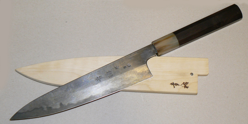

Als dritter Tester gereiht bleibt nicht mehr viel zu sagen, nachdem Kapazunder wie Gabriel und Schwatvogel das Konosuke in den Fingern hatten!
Eins vorweg, auf dieses Messer hab ich mich besonders gefreut und mit gebotener Spannung darauf gewartet! Zum Ersten zählt es eher zu den selten zu sehenden Wa-Gyutos, das einerseits am stattlichen Kaufpreis nebst allen Nebenkosten die bei einem Eigenimport anfallen liegt und Zweites ist das Fujiyama in dieser Ausführung praktisch permanent ausverkauft.
Ein Ebenholzgriff mit schön gezeichneter, cremefarbener Hornzwinge, triff bei vielen mitten ins Geschmackszentrum, gerade so, wie Phil Taylor sein Board!
Diese Kombination ist auch mein klarer Favorit, optisch wie auch von der Qualität des Holzes. Ebenholz ist sehr hart und widerstandsfähig und je nach Qualität von fast schwarz bis dunkelbraun und schöner Struktur! Die lebhaft gezeichnete, blonde Hornzwinge tut ihr übriges und ist bei weitem nicht so empfindlich wie eine hochglanzpolierte in schwarz.

Das Konosuke hat ein schönes Stück Holz bekommen, das kann man sagen! Nach recht häufigem Gebrauch und Erfahrung mit noch dünneren Klingen komme ich zu dem simplen Schluss, dass hier eine ideale Geometrie angesetzt wurde. Ich habe beim Schneiden nichts vermisst und auf nichts verzichten müssen.
Alles was an einem Messer gerundet sein sollte ist rund, alles was scharf sein sollte ist geschärft. Perfekt, Danke!

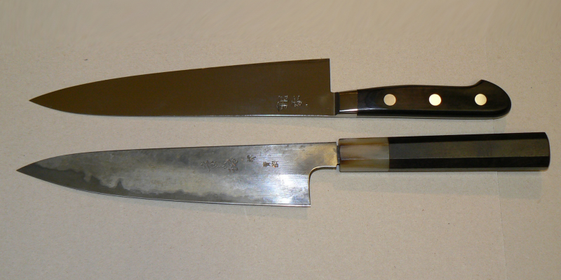

Kehlvergleich: Konosuke/Takamura Migaki R2
attachment.php
attachment.php
Größenvergleich: Konosuke/Takamura, beide 210mm

links Konosuke, rechts Ashi
Die Klingenlänge ist für mich perfekt. Dazu kommt die wunderbare Haptik; fängt an mit dem Ebenholzgriff, der sich toll anfühlt und sehr gut in der Hand liegt. Die schön polierte Hornzwinge. Und auch die Rundung vom Erl hin zum Kehl ist perfekt – abgerundet und poliert und äußerst angenehm für die dort anliegenden Finger.
Das Einzige, das mich stört, ist die Länge des Griffes. Besonders wenn man den Pinchgrip verwendet, stochert einem das Ende des sehr langen Griffes dauernd irgendwie im Ärmel herum – zumindest geht es mir so und das stört bei der Arbeit :jammer:.
Hier sieht man den im Vergleich zum Yo-Ashi relativ langen Griff
