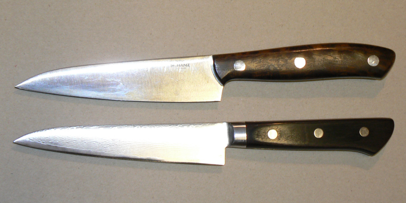

Hier möchte ich ein kurzes Review über das Carbon Petty von Jürgen Schanz aus einem zweiten Blickwinkel anfügen. Wie güNef bin auch ich im Küchenalltag kein Petty-Nutzer. Ich arbeite eigentlich nur noch mit Gyutos zwischen 180 und 210 mm Klingenlänge, die so handlich sind, dass ich damit auch kleinere „Fitzel-Arbeiten“ ausführen kann. Wenn ich mal ein kleines Messer brauche, dann greife ich meistens eher zu einem Victorinox-Kneipchen. So fristet auch mein altes Hattori-Petty sein Dasein seit längerem quasi nur noch als Verzierung an meinem Messerblock. Aber für einen kleinen Vergleich mit dem Schanz durfte es nochmal antreten.
Verarbeitung
Hier kann ich mich kurz fassen und auf das von güNef Geschriebene verweisen. Das Schanz-Petty ist perfekt verarbeitet. Auch ich bedaure ein wenig, dass die Wüsteneisenholzgriffschalen nicht diesen feurigen Glanz aufweisen, wie man ihn typischerweise von dieser Holzart kennt. Vielleicht könnte man durch erneutes Polieren und Ölen das schöne Holz nochmal besser zur Geltung bringen. Eigentlich ist dieses edle Holz ein bißchen zu schade für den täglichen Einsatz in der Küche.

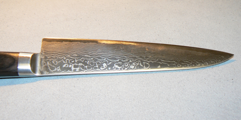

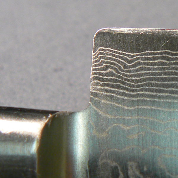

Auch das Hattori-Petty war fast perfekt verarbeitet, als ich es vor fast 8 Jahren kaufte; es hat leider ein wenig unter meinen frühen Schleif-Eskapaden zu leiden gehabt. Der Klingenrücken ist zwar nicht gerundet, aber die Kanten sind gebrochen. Der Kehl ist etwas scharfkantig, wie man es bei japanischen Messern häufig findet, jedoch glatt geschliffen. Die Griffschalen sind sauber angepasst. Die Damasttapete hatte ein phantastisches Finish und ich weiß noch, dass das Messer OOTB sehr sehr scharf war.

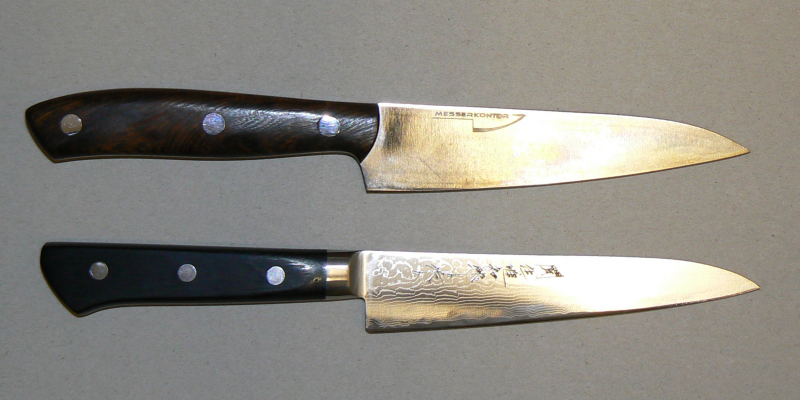

Vergleich Fakten und Zahlen (links Hattori / rechts Schanz)
Klinge: Schneidlage VG10 / Carbonstahl
Härte: 60 HRC / ? HRC
Klingenlänge (Schneide): 132 mm / 128 mm
Gesamtlänge: 236 mm / 238 mm
Gewicht: 80 g / 92 g
Griff: Pakkawood / Wüsteneisenholz
Preis: ca. 105 Euro / 159 Euro (rostfreie Variante!)
Performance

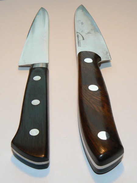

Der Griff des Schanz ist recht voluminös für ein so kleines Messer, liegt dadurch allerdings sehr gut in der Hand und sieht dabei auch noch einigermaßen harmonisch aus. Eleganter wirkt dagegen der Griff des Hattori, den ich auch sehr mag. Wer Hände wie Klodeckel hat, wird auf jeden Fall mit dem Schanz besser bedient sein. Beide Messer sind natürlich sehr handlich.

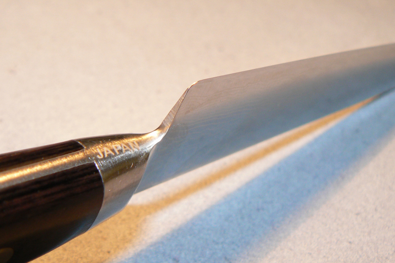

Was ich gar nicht mag an relativ kleinen Messern, ist die hintere scharfe Ecke der Klinge, an welcher man sich sehr leicht schneidet. Mein Hattori-Petty ist das Messer, mit welchem ich mich mit großem Abstand am häufigsten geschnitten habe, und zwar immer in Finger der Messer führenden Hand :mad:. Deshalb habe ich irgendwann die scharfe Ecke rund geschliffen.
Beim Schanz-Petty verläuft der Kehl ein wenig vom Griff weg nach vorne und gefährdet dadurch die Finger am Griff etwas weniger.

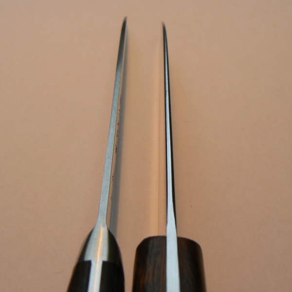

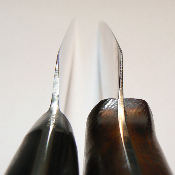

Zum Schneiden: die Klinge des Schanz ist deutlich dünner und läuft vor allem zur Spitze hin sehr dünn aus. Sie ist etwas schneidfreudiger als die des Hattori – aber nicht so viel wie man glauben mag, wenn man sich die Fotos der Klingengeometrie anschaut. Hier scheint das Hattori absolut auf verlorenem Posten. Aber es ist zur Schneide hin ebenfalls sehr fein ausgeschliffen und schneidet kaum schlechter als das Schanz. Ausprobiert habe ich das an verschiedenem Obst und Gemüse.

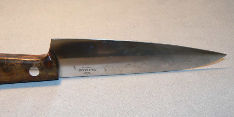

Die Verarbeitung des Pettys ist Schanz-typisch auf sehr hohem Niveau. Fast alle Kanten sind sauber gerundet. Seine Lebenszeit sieht man dem Messer so gut wie gar nicht an. Die Griffschalen wirken zwar etwas lebloser als die Wüsteneisenholzgriffschalen an dem Schanz Lucidus meiner Mutter oder meinem Schanz Viper aber da wird denke ich schon etwas Öl Abhilfe schaffen können. Die Klingengeometrie entspricht weitgehend meinem eigenen Schanz Petty, die Profile scheinen leicht abzuweichen und bieten IMHO für ein Petty hervorragende Eigenschaften. Es verfügt über eine ausreichend feine Spitze, genug Klingenhöhe damit man es auch für Arbeiten auf dem Brett einsetzen kann und eine Klingenstärke, die einen guten Kompromiss zwischen Schneidfreude und Steifigkeit darstellt.
