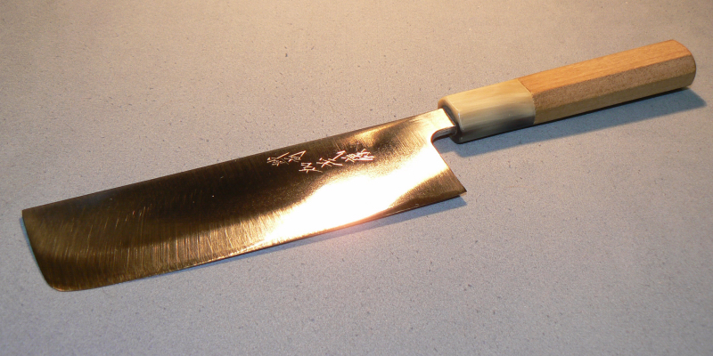

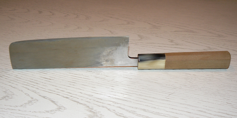

Erster Eindruck / Verarbeitung & Finish

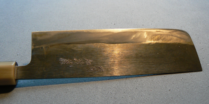

Zugegeben, ich war schon immer neugierig, wie sich Sirou Kamo’s Messer im Einsatz verhalten. Ich hatte zwar schon ein zu diesem Nakiri hier analoges Santoku zur Ansicht in der Hand (wobei ich mich damals dann zugunsten des Tontenkan Premium Santokus entschieden hab, was ich auch nicht bereue) und konnte ein anderes auch schon ganz kurz mal testen. Ein Messer aber über längere Zeit richtig zu benutzen bietet einem doch eine etwas andere Perspektive.

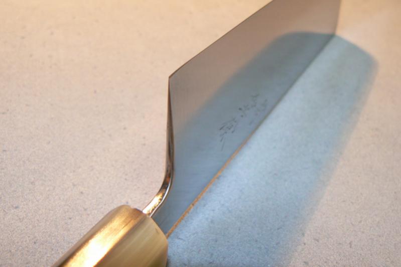

Mein erster Eindruck war ehrlich gesagt gemischt aber durchaus positiv. Was mir zuerst auffiel war das relativ raue Finish des Klingenspiegels. Das muss für den Preis besser gehen dachte ich mir! Außerdem schien mir der Anschliff in der Nähe der Spitze etwas ungleichmäßig ausgeführt – wobei das Messer ja nicht neu ist, da müsste man ein Ladenneues Exemplar mal vergleichen um hier eine belastbare Aussage treffen zu können. Positiv fielen der haptische Eindruck des Wa-Griffs sowie die sehr schön gemusterte Büffelhornzwinge (leider mit einem kleinen fühlbaren Übergang zum Griffholz) und der gut gearbeitete Kehl auf. Insgesamt würde ich die Verarbeitung als gut bewerten, das Messer erlaubt sich keine groben Schnitzer meiner Meinung nach. Allerdings gibt es in dem Preisbereich auch noch deutlich schöner verarbeitete Messer, da könnte Sirou Kamo meiner Meinung nach noch etwas nachlegen, insbesondere beim Finish des Klingenspiegels sowie dem Übergang zur Hornzwinge bei diesem spezifischen Modell. Dies war schon „damals“ einer der entscheidenden Punkte, mich gegen das Kamo und für das Tontenkan zu entscheiden.

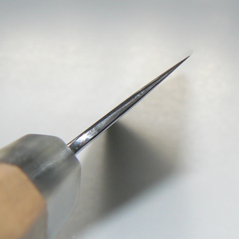

Die Messwerte sowie die Fotos zeigen es schon. Die Geometrie des Kamo Nakiris ist (insbesondere für ein dreilagiges Messer) gut. Ich würde es jedoch keinesfalls als Laser bezeichnen. Den von mir im Vergleich mit anderen Messern durchgeführten Möhrentest absolviert das Kamo lediglich mit Knacken der Möhre. Dass es auch noch etwas besser geht bei vergleichbarer Bauart und Stahlwahl zeigt z.B. das Konosuke Fujiyama Blue #2 Gyuto. Insbesondere nahe der Schneide zeigt sich doch die Qualität des Kamo Nakiris. Mit Werten von teils unter 0,3mm hinter der Wate kann man dem Kamo definitiv keine geringe Schneidfreude nachsagen.

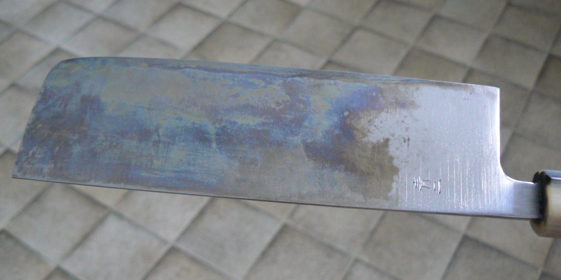

Schnitthaltigkeit und Reaktivität
Das Messer kam mit nur einer äußerst gering ausgeprägten Patina und guter Gebrauchsschärfe bei mir an. Durch eine glückliche Fügung befindet sich testweise bei mir momentan auch ein japanischer Naturstein (ein Awasedo Ohira Toishi aus Kyoto mit einer Körnung ca. im Bereich 8000-12.000). Mit Diesem konnte die Schärfe des Kamo’s schnell und einfach auf ein Aogami 2-typisch hohes Niveau gebracht werden. In der gesamten Zeit der Benutzung (ausschließlich für mittelhartes bis weiches Gemüse und ausschließlich auf einem Kirschholzbrett… schätze insgesamt auf ca. 8 Portionen/Woche) wurde das Messer noch einmal auf dem Awasedo abgezogen. Die Standzeit würde ich demnach als Aogami-typisch gut bezeichnen. Einen positiven Einfluss der höheren Härte gegenüber des Konosukes in Aogami 2 bzgl. der Standzeit konnte ich jedoch nicht feststellen.
Probleme mit Ausbrüchen gab es ebenfalls nicht!
Da das Messer ohne ausgeprägte Patina bei mir ankam zeigte sich natürlich in den ersten Benutzungen erwartungsgemäß eine gewisse Reaktivität. Insgesamt würde ich die Reaktivität als sehr gering für ein Messer aus diesen Materialien einschätzen. Während die Schneidlage aus Aogami 2 eine schön gleichmäßige bläuliche Patina entwickelte, zeigen die Flanken lediglich eine ganz leichte partielle Patina.
attachment.php
Beim Schleifen zu Ende der Testphase (auf Chosera 1000, King Awasedo 6000 und Finish auf Awasedo Ohira Toishi) zeigte das Kamo ebenfalls ein gutmütiges Verhalten und nahm schnell eine hohe Schärfe an.

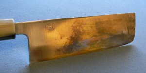

Patina im Vergleich mit dem Aoki Warikomi Spiegel Santoku bei vergleichbarer Benutzung:

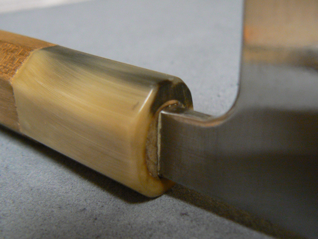

Verarbeitung:

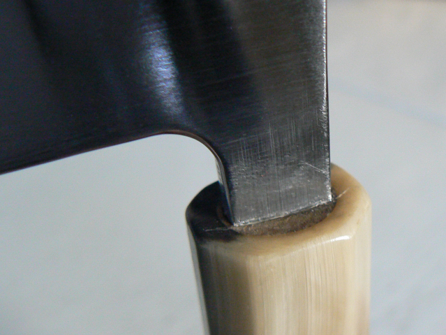

Wie ich das von Kamo gewohnt bin, ist das Messer schön – aber nicht perfekt. Der Übergang zwischen Griff und Zwinge ist leicht ausgefranst, die Stirnseite des Griffes ist nicht schön versäubert. Kehl und Rücken sind zwar geschliffen, aber etwas nachlässig. Der Schliff der Klinge ist relativ grob und nicht gleichmäßig, dazu gleich mehr.

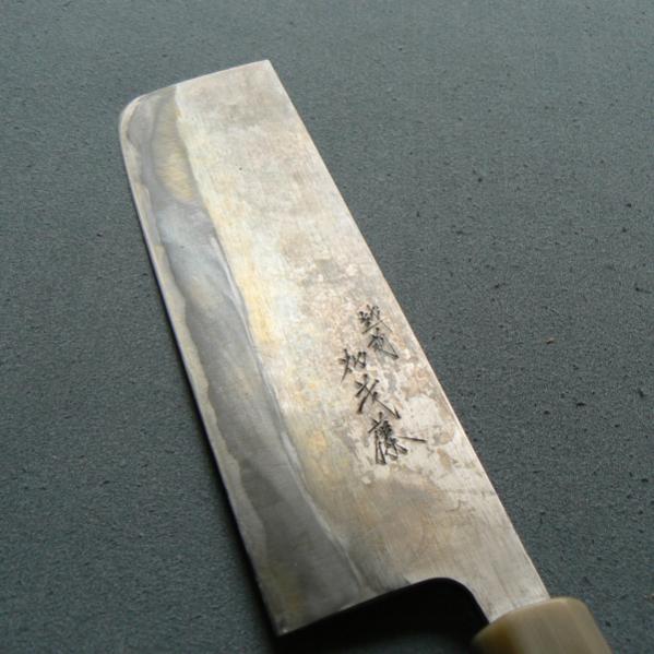

Sirou Kamo-to Migaki-Nakiri 165mm
attachment.php
attachment.php
Die beiden Vortester haben bereits exzellent die Stärken und Schwächen von diesem Nakiri ausgelotet, da bleibt mir nicht viel zu tun.

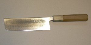

Ich beziehe mich in meiner kurzen Stellungnahme nur auf einen Vergleich mit einem Nakiri der Standardserie von Shinichi Watanabe, weil ich denke das passt gerade gut und die beiden Schmiede werden, wenn es um gute und vor allem traditionell hergestellte Messer geht, in einem Atemzug genannt.
attachment.php
Die ewigen Fragen, wer liefert das schärfere Messer, welches mag dünner augeschliffen sein, bei welchem nimmt die Klingendicke rapide zu, wer von beiden hat die bessere Verarbeitung und das schönere Finish....
Das generelle beantworten dieser Fragen ist schlicht unmöglich, da beide viele unterschiedliche Serien fertigen, die sich zum Teil völlig voneinader unterscheiden. In Preis, Qualität, Schneidfähigkeit und Finish!
Als meine Frau das Kamo Nakiri zum ersten Mal erblickt hat, kam ein entzücktes „Jöö, das kenn ich noch gar nicht, wieso ist das so klein, ist das für mich?“

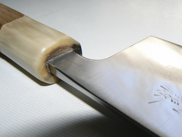

Kehlvergleich: links Watanabe, hier bekommt man schon einen Eindruck was ich mit "rustikale Verarbeitung" gemeint ist :mad: und rechts das Kamo. Das Watanabe ist auf Null ausgeschliffen!
attachment.php
Hier nochmal der Kamo-Kehl, das ist schon recht ordentlich, ginge aber noch um einiges schöner:
attachment.php

Wer eines dieser berühmt-berüchtigt dünnen Kamo’s möchte, liegt mit dem Nakiri nicht auf Kurs. Es schneidet sehr gut, auch oder vor allem im Druckschnitt, aber der Mund ist mir nicht vor Ergriffenheit offen stehen geblieben.

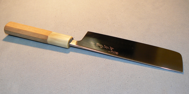

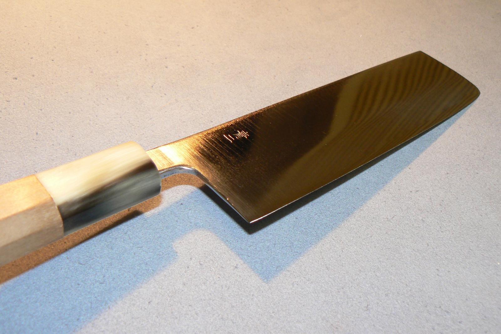

Bei Jürgen Schanz erhielt das Kamo ein neues Klingendesign: die Flanken wurden komplett überschliffen, die tiefen Längsriefen im oberen Klingenbereich entfernt. Das Finish ist sehr fein – fast spiegelnd geworden. Dabei wurde die Klingengeometrie optimiert (ausgedünnt) und ganz leicht ballig auf fast null mit winziger Fase geschliffen. Dass das Ding nach einer solchen Schanz-Kur ziemlich gut schneidet (untertrieben gesagt!), daran werden wohl keine Zweifel bestehen.
Vor dem Besuch in Stutensee hatte ich selbst schon Hand angelegt und den Klingenrücken und Kehl abgerundet. Außerdem wurde der Bereich um das Erlloch wieder gereinigt und ein kleiner Rest von herausstehender Dichtmasse entfernt. Durch all diese Maßnahmen hat sich die ohnehin schon gute Haptik nochmals verbessert. Da ist nichts Kantiges mehr an dem Messer. Klingenrücken und Kehl fühlen sich schön glatt und angenehm an. Das Messer sieht rundherum gut und sauber verarbeitet aus. Und nicht zuletzt schneidet es deutlich leichter – vor allem durch die Möhre. Allerdings hat das Nakiri nun einen völlig anderen Charakter: es ist kein wirkliches Kamo mehr – aber es ist klasse!
