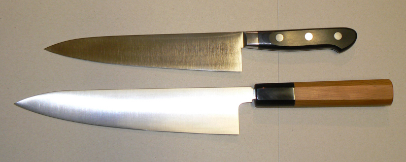

Die Verarbeitung erfüllt hohe Erwartungen: Kehl und Rücken sind sauberst ausgearbeitet und poliert, das klassische französische Profil ist stimmig. Der Klingenschliff ist absolut gleichmäßig. Der Griff ist ohne Fehler, alle Passungen sind präzise und hervorragend versäubert. Da ich hier nicht zum jubilieren bezahlt werde, will ich mal auf hohem Niveau kritisieren: Das Finish könnte durchaus eine Nummer feiner sein, das Griffmaterial - japanische Eibe - sieht in meinen Augen zu sehr wie Fichte und damit nicht besonders edel aus und das verwandte Hornmaterial ist so durchgehend dunkel und die Oberfläche so geschlossen abpoliert, dass ich lieber noch mal nachgeschaut hab, ob es sich wirklich um Horn handelt oder ob es nicht doch Plastik ist. Nein, doch .. ist Horn.

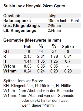

Zwar ist der Balancepunkt des Inox mit 18mm hinter dem Kehl etwas weiter vorne, als er sein sollte - das wird man aber bei 24er Gyutos selten anders finden. Und da das Messer so unwahrscheinlich leicht ist, stört es auch im Alltag nicht die Bohne. Insgesamt arbeitet es sich wunderbar mit dem Suisin; die dünne Geometrie macht jedes Schneiden zu einem Genuss und dank der perfekten Wärmebehandlung muss man sich auch keinerlei Sorgen um Klingenausbrüche machen. Und die Standzeit dürfte für ein Messer dieses Härtebereichs und dünner Geometrie ziemlich einmalig sein, was natürlich ein zusätzlicher Anlass zur Freude ist.

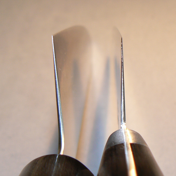

Über die perfekte Wunschlänge der Klinge könnte man noch diskutieren, da auch hier die Längen wie üblich genormt sind 210, 240, 270mm.
Zwischenlängen könnten hier die Individualisierung fördern und das Messer in Form eines Baukastensystems so etablieren, das es daran kein Vorbeikommen mehr gibt.
Der Preis ist extraordinär, genau wie das gebotene, hier also ein Patt! Der Begriff preiswert bedient hier einen anderen Kontext, als gemeinhin verwendet! Hat aber seine Berechtigung!
Das hier ein Klingenstahl verwendet wird, der eigentlich an einem Kochmesser fehl am Platz ist, nur eigentlich wohlgemerkt, nicht tatsächlich, zeigt das Selbstbewusstsein, dass Suisin an den Tag legt. Wer die Wärmebehandlung so vollendet beherrscht, braucht keine Konkurrenz zu fürchten.

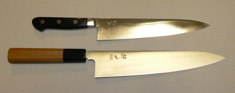

Ich versuche das Finish mit meinen bescheidenen Mittel zu zeigen und mit Bilder zu unterfüttern was mit Worten versucht wird zu beschreiben.

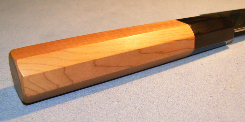

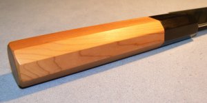

Was den Wa-Griff betrifft, finde ich die Maserung wie auch den Honigfarbton doch sehr ansprechend, lediglich das schwarze hochpolierte Horn finde ich langweillig und eine zu häufige gewählte Variante, auch wenn es eine scharfe Abgrenzung zum Holz und somit einen guten Kontrast bildet. Das auspolierte Horn glänzt wie Klavierlack, ist aber genau so wie dieser für feinste Oberflächenkratzer anfälllig. Ist aber nur bei Sonnen-oder Streiflicht zu sehen. Aber gut kann man ja auch anders bestellen, wenn das nötige Kleingeld im Klingelbeutel ruht! Der Klingenspiegel ist ohne Makel!

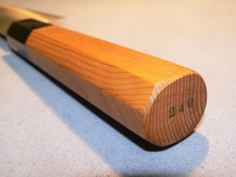

Die gestempelte 240 zur Identifikation am Griffende (Tsukajiri) hätte Suisin sich sparen können, das kann man unsichtbar lösen!

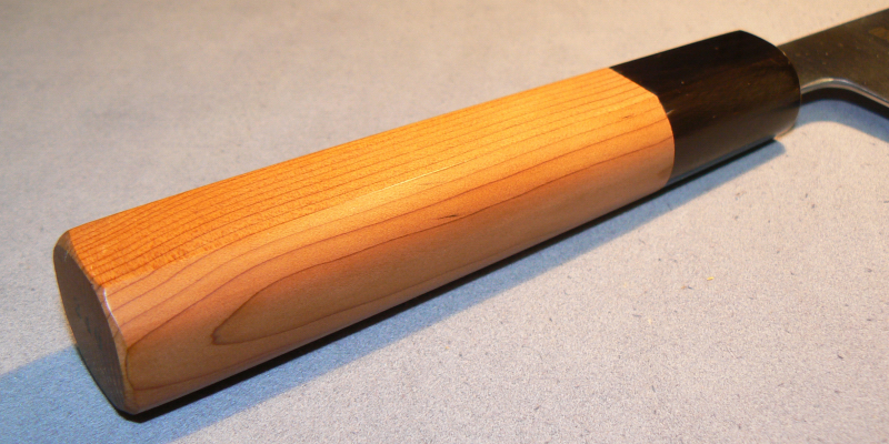

Die Verbindung vom Erl zum Griff ist nahezu perfekt. Wirklich perfekt wäre es wenn die Dichtmasse den Holzton hätte. Das ist natürlich kleinlich, aber so urteilt man einfach, je höher der zu bezahlende Preis wird. Über den Klingenrücken geblickt, hat die sehr dünne und flexible Klinge einen minimalen Verzug nach links, beim Arbeiten ist aber nichts davon zu bemerken.

Kehlvergleich links Suisin/rechts Takamura, dünn trifft dünn :D
attachment.php
Zur Größeneinschätzung: Schanz Lucidus 210mm/Suisin 240mm

Mein erster Eindruck: in Natura gefällt mir das Messer sehr gut. Das Eibenholz hat eine schöne Farbe und Maserung und sieht doch interessanter aus als das recht langweilige übliche Magnolienholz. Besonders von oben und von unten sieht die Maserung schön aus.
Die schwarze Zwinge ist sauber angepasst und bildet einen schönen Kontrast zum Griffholz. Je nach Licht sieht man sehr feine Kratzer auf der polierten Hornoberfläche. Solche Benutzungsspuren sind unmöglich zu vermeiden. Auf hellem Horn würde man sie natürlich weniger oder gar nicht sehen. Die Problematik kennt man, wenn man wie ich meistens schwarze Autos fährt – man sieht eben leider jeden Kratzer auf dem Lack.
Was mir weniger gefällt ist die Haptik des Griffes. Die Holzoberfläche ist so fein und glatt geschliffen, dass sie sich fast wie Kunststoff anfühlt. Es ist keine richtige Holzstruktur erkenn- oder fühlbar. Nur am Griffende kann man sich davon überzeugen, dass es sich doch tatsächlich um richtiges Holz handelt. Das ist jetzt nicht unbedingt negativ, ich empfinde das nur so.
Apropos Griffende: wer zum Kuckuck hat hier den 240er-Stempel drauf gesaut? Muss man ein so edles Messer abstempeln wie eine Schweinehälfte beim Fleischbeschauer? Sauerei!:confused:

Und dann ist da noch die Abdichtung des Erlloches, die zwar technisch perfekt ist und vollkommen ihren Zweck erfüllt. Aber, wie auch güNef scheibt, hier hätte man Dichtmasse in der Farbe des Holzes verwenden können statt der weißen. Dann wäre alles ziemlich perfekt gewesen.
