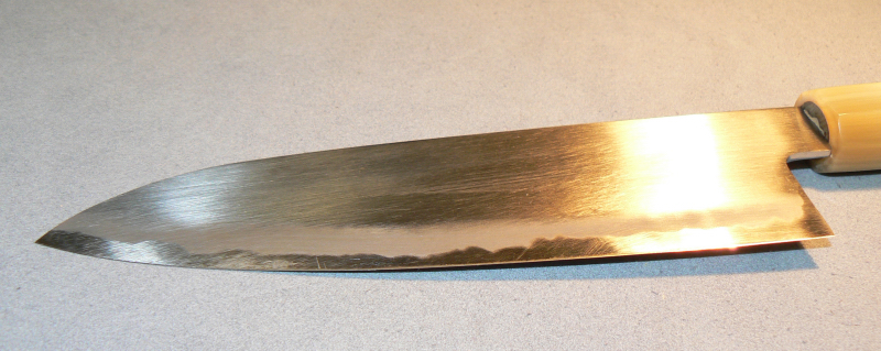

Eine kleine Auswahl von TonTenKan-Messern gibt es schon ziemlich lange in Deutschland. Wie auch die Messer von Sirou Kamo werden sie meines Wissens nach von Herder Windmühle importiert und hier distributiert. Der Name kennzeichnet den Zusammenschluss dreier Schleifer aus der japanischen Klingenstadt Sakai, die alle den Meistertitel des traditionellen Handwerks (Dento-Kogei-shi), der in Japan ein sehr hohes Ansehen genießt. Ich hatte noch nie eines dieser Messer in der Hand gehabt, aber schon ein paar schlechte Worte darüber gehört - ergo brannte ich natürlich darauf, mir selbst ein Bild zu machen.
Verarbeitung:
Meine Referenz für Verarbeitungsqualität ist ein Aoki-Messer von Doi, das einzige Liebhaberstück, das ich mir erlaube. Ich war höchst überrascht, dass das TonTenKan diesem Standard wenig nachsteht. Rücken und Kehl sind sauberst gerundet und poliert, der Schliff der Klinge ist absolut gleichmäßig, das Profil stimmt genau. Die Übergangslinie (Hazakai) zwischen Flanken (Ji) und Schneidlage (Yakiba) ist schön herausgearbeitet. Der Griff aus traditionellem Graumagnolienholz (Ho) ist makellos, ebenso die Zwingenpassung. Überhaupt die Zwinge: Das Horn ist traumhaft und fehlerfrei. Auch die Einpassung der Klinge auf der Stirnseite des Griffes stimmt. Man könnte bemängeln, dass der Spalt für die Angel recht groß vorgeformt wurde und deswegen recht großzügig verfüllt werden musste, aber mal im Ernst - das ist Kritik auf allerhöchstem Niveau.

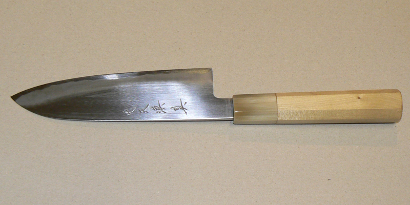

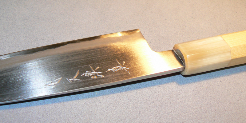

Man kann zwischen den Ausführungen Standard und Premium und mit oder ohne Honba-Zuke Abzug wählen. Die Einstiegspreise für ein Standard Santoku 180mm liegen bei ca 150,- Euro, die Premiumvariante bei über 200,- Euro.
Wir bewegen uns also bereits im gehobenen Preissegment, da darf man schon sicht-und fühlbare Qualität erwarten und wird bei dem mir vorliegendem Santoku auch nicht enttäuscht.
attachment.php
attachment.php
Beim Finish gibt’s in der Tat nur das anzumerken, worauf Schwatvogel bereits hingewiesen hat, die Hornzwinge ist handverlesen, und der Griff traditionell langweilig, ein schönes Stück Ebenholz hätte feiner kontrastiert, aber das ist Geschmack!

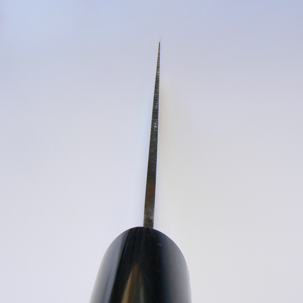

Die nutzbare Schneidenlänge misst 165mm, die Klingenhöhe an der breitesten Stelle 41mm, Grifflänge 135mm, die Form Oktagonal (Achteckig) mit seidig glänzender Oberfläche, das Griffende (Tsukajiri) ist unbehandelt.
Die Gesamtlänge beträgt 316mm.
Die Klingenrückendicke unmittelbar nach der Zwinge beträgt 4mm und verjüngt sich kontinuierlich bis zur Klingenspitze

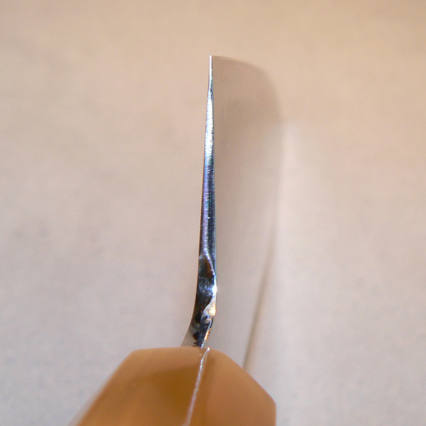

Geometrie:
Auch hier finde ich nichts dem zu wiedersprechen wäre, also zeige ich das das mal:

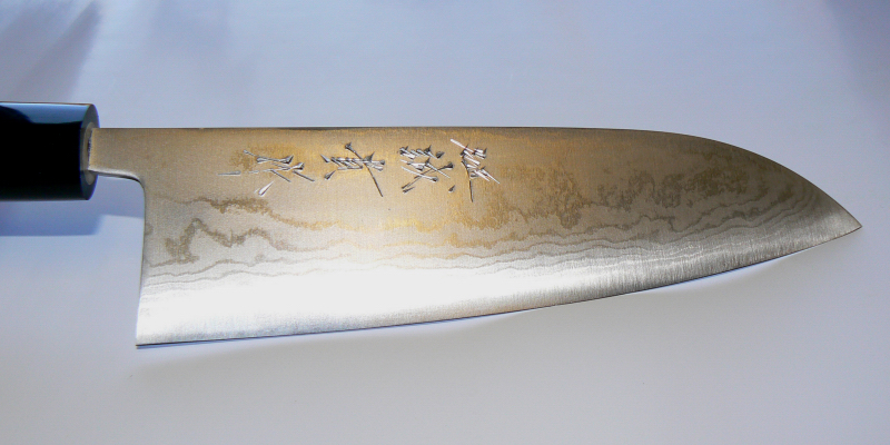

Hier möchte ich ein paar Vergleichsfotos von Konkurrenzprodukten beisteuern. Da wäre zum einen das Shigeki Santoku in 165 mm, Urushi-Griff mit Büffelhornzwinge, Aogami-Schneidlage mit Suminagashi-Außenlagen, 62 HRC, 179 Euro. Dieses ebenfalls sehr schöne Messer hatte ich mal zur Ansicht da, jedoch nicht damit geschnitten. Ein sehr gut verarbeitetes Santoku mit sehr feiner (überlegener) Klingengeometrie.
