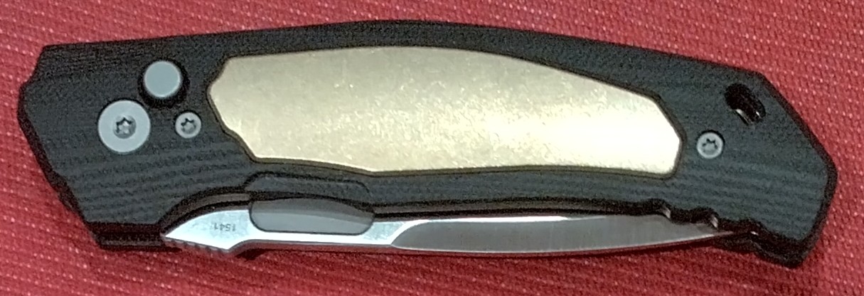

Mein erster Eindruck nach dem Auspacken und der Montage:
Das Messer hat ein schönes Design und eine praxistaugliche Klingen- und Griffform. Es ist nur für große Hände etwas zu zierlich. Die verwendeten Materialien machen einen wertigen und soliden Eindruck und auch die Passungen lassen fast nichts zu wünschen übrig. Nur die Griffeinlagen haben ein paar Zehntel Spiel, was aber der Montage per Magnet geschuldet sein dürfte. Wie bei den anderen Adventskalendern bisher war auch hier die Montage weitestgehend problemlos. Ich hatte nur ein bisschen Schwierigkeiten, die beiden Platinen richtig zu sortieren. Anfangs hatte ich sie verwechselt und konnte deshalb den Button-Lock nicht einbauen. Das habe ich aber schnell gemerkt und danach war es ziemlich einfach. Wie von Böker gewohnt war bei diesem Messer der Klingenschliff rasierscharf und gleichmäßig und auch die Klingenspitze sitzt exakt in der Mitte. In den übrigen Kästchen des Kalenders war wieder viel Zubehör und Teile für die Individualisierung enthalten. Auch bei diesem 2024er Modell fehlt wie beim Böker Haddock ein Lanyard und die Fangriemenöse ist ziemlich eng, weshalb hier ebenfalls nur Paracord ohne Kernseile passt. Da das Messer sehr tief in der Hosentasche sitzt, wäre es auch hier zu empfehlen, einen Lanyard als Ziehhilfe anzubringen. Meine derzeit bevorzugte Konfiguration sind die Griffrahmen aus G10 mit den Messingeinlagen. Auf den Bildern seht ihr bereits meinen Zweihandumbau ohne Flipper.
Nun ein paar Details zum Messer:
Die Klinge hat eine Droppointform mit einer ausgeprägten Fehlschärfe über die vorderen zwei Drittel des Klingenrückens. Alle Kanten nahe des Griffs und an der Daumenauflage sind sauber angefast, was der Handlage sehr entgegenkommt. Die Klinge ist quer satiniert und die beiden seitlichen Vertiefungen zum beidhändigen Öffnen gleichmäßig mattiert, vermutlich sandgestrahlt. Ein klarer Pluspunkt, da ich offenbar mit dem für die Einhandbedienung vorhandenen Flipper absolut nicht kompatibel bin. Aufgeklappt fungiert der Flipper gleichzeitig auch als Fingerschutz.

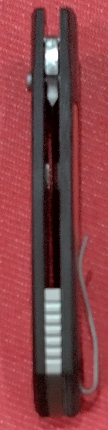

Der Griff ist für meine Hände etwas zu klein, aber ergonomisch gut geformt und durch die Rillen, sowie die G10- und Micartaschalen schön rutschfest. Der Button-Lock ist gut erreichbar und funktioniert (richtig montiert) tadellos. Der Clip ist etwas locker. Ich vermute, die Aufnahme in der rechten Griffschale ist ein bisschen zu tief ausgefräst. Funktional stört das aber nicht, da die Haltekraft des Clips immer noch ausreicht, solange der Stoff der Hose nicht zu dünn ist.
Wie immer habe ich auch bei diesem Modell ein paar kleinere Modifikationen vorgenommen, um das Messer ein bisschen an mich anzupassen. Als allererstes habe ich den Flipper entfernt. Ich konnte den eh nicht vernünftig bedienen und ohne den ergibt sich eine deutlich bessere Ergonomie bei größeren Händen, da man das Messer weiter vorne greifen kann, ohne dass der Flipper irgendwo drückt. Zudem kann so auch ein versehentliches Öffnen durch andere Gegenstände in der Tasche weitestgehend vermieden werden. Bezüglich der hierzulande geltenden Führverbote ist der Umbau auf ausschließliche Zweihandbedienung auch rechtlich unproblematischer. Eventuell mache ich noch ein paar individuelle Griffschalen, aber dafür brauche ich erstmal eine Inspiration. Mal schauen, was mir da noch in den Sinn kommt.
