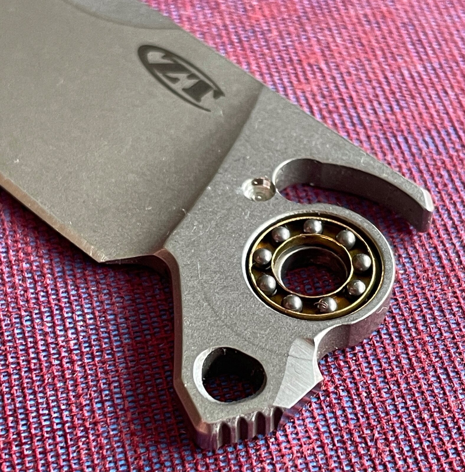

ZT hat dafür auch einen Namen - Tuned Detent System (TDS™) - und hat damit zwei Modelle ausgestattet: das hier vorgestellte 0707 klick und das 0762.

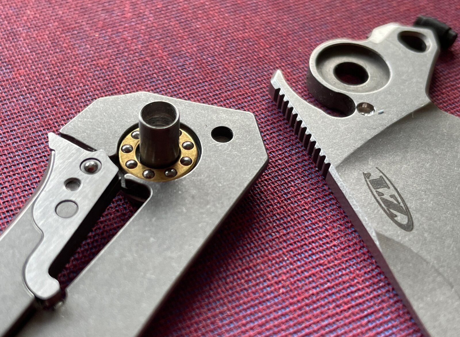

Clou dieser Lösung ist die Behebung eines alten Problems bei Framelocks, das vor allem unerfahrene Benutzer haben: sie drücken beim Halten des Griffs den Detent des Lockbars so fest in die Vertiefung an der Klingenwurzel, daß sich die Klinge nicht oder nur sehr schwer öffnen lässt.

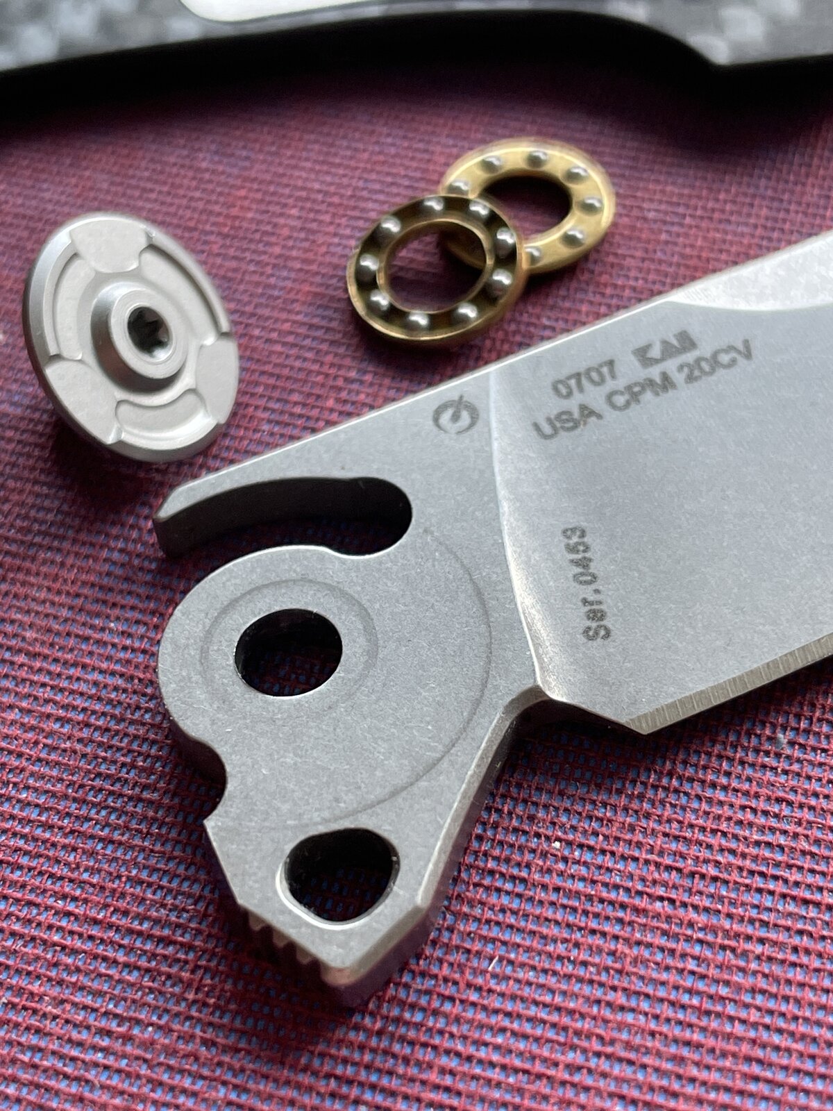

Beim TDS gibt es zuerst einmal kein Loch in der Klingenwurzel rechts für den Detent der Verriegelungsfeder (Lockbar). Gebraucht wird er dennoch, sonst würde die Feder beim Bewegen der Klinge flächig auf der Klingenwurzel schleifen.
Damit die Klinge im geschlossen Zustand dennoch im Griff gehalten wird und der zum Flippen notwendige Öffnungswiderstand vorhanden ist, gibt es in der linken Griffseite einen Titanblecheinsatz mit einem zweiten Detentball. Dieses Titanblech mit Feder wird in der Ausparung der linken Schale und über den Stoppin positioniert und mit einer Schraube von außen befestigt.
Es gibt also eine klare Aufgabenverteilung zwischen rechts (Verriegelung bei geöffneter Klinge) und links (Flipperwiderstand beim Öffnen und Festhalten der geschlossenen Klinge).
Konsequenz daraus ist, neben höheren Material- und Fertigungskosten, daß die Klinge sich nicht frei bewegen kann beim Öffnen oder Schließen, weil immer beide Detents „bremsen“. Manche sehen das als Nachteil (kein Drop-Shut), manche als Vorteil, weil das Schließen besser kontrollierbar ist. Flippern geht zwar, aber nicht so leicht wie bei einseitigen Detents oder Detentlosen Systemen wie z. B. beim Buck Marksman, still my best Flipper onda shelf – klick

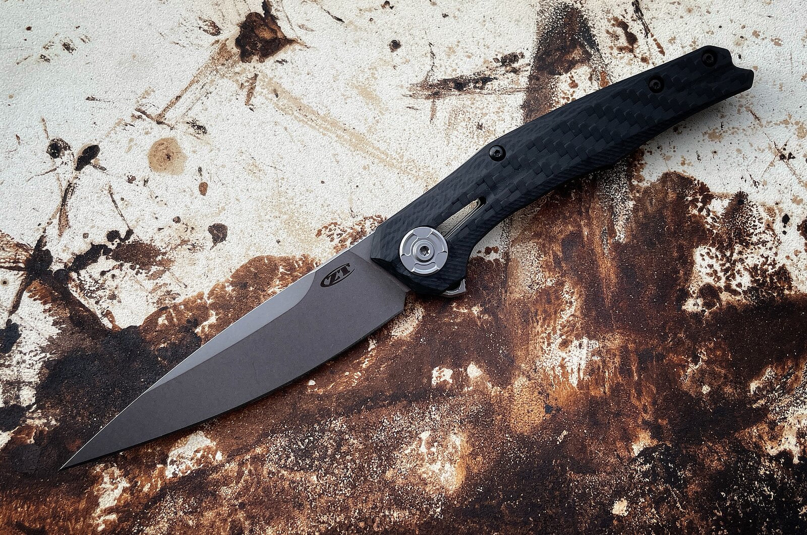

So gut die o. g. Firmeninfo zu KAI bei Böker ist, so schlecht (weil falsch) ist die Produktbeschreibung des ZT 0707, klick (Böker wurde bereits informiert) : Die Klinge öffnet sich NICHT per Daumenpin, das „Tuned Detent System“ (TDS) erlaubt NICHT die Feinabstimmung der Klingenarretierung und es gibt nur EINE Kohlefaser-Griffschale ... nun gut, wir haben wohl alle mittlerweile gelernt: „trau keinem Inter net!“

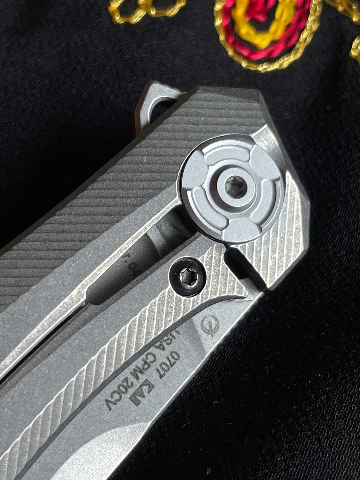

Die Klingenform erinnert mich irgendwie an die sizilianischen Pattadas, leider ist der Schliff, wie bei den meisten amerikanischen Industriemessern, nicht sehr schneidfreudig mit einem MWÜW von < 0,7 mm.

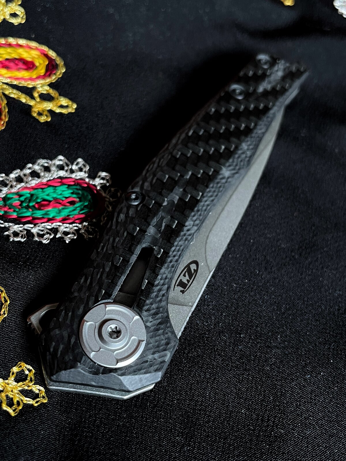

Der Titan-Frame und die Klinge sind steingewaschen und damit unempfindlich gegen Kratzer. Die Handlage ohne scharfe Kanten wird dadurch natürlich auch zusätzlich verbessert

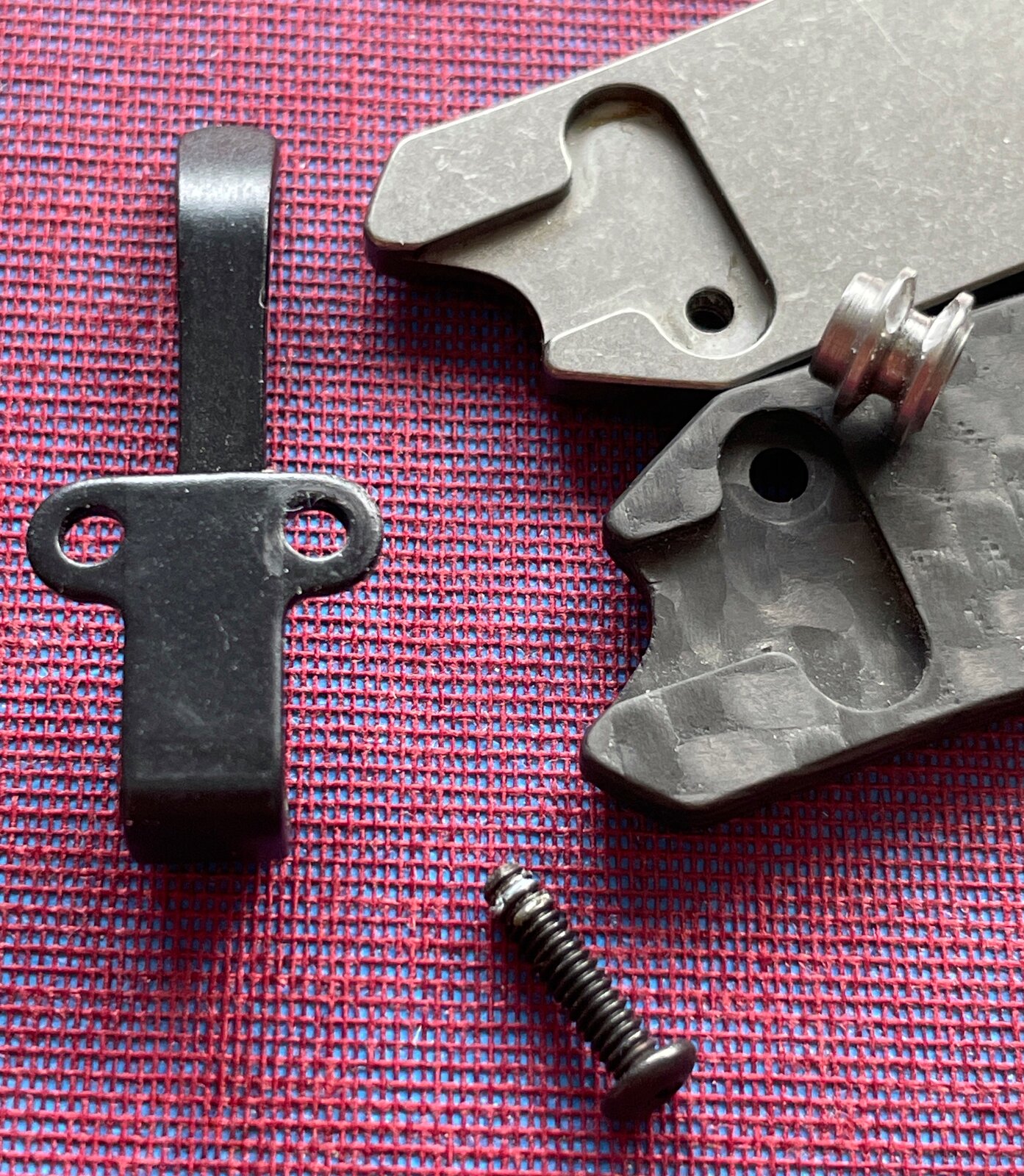

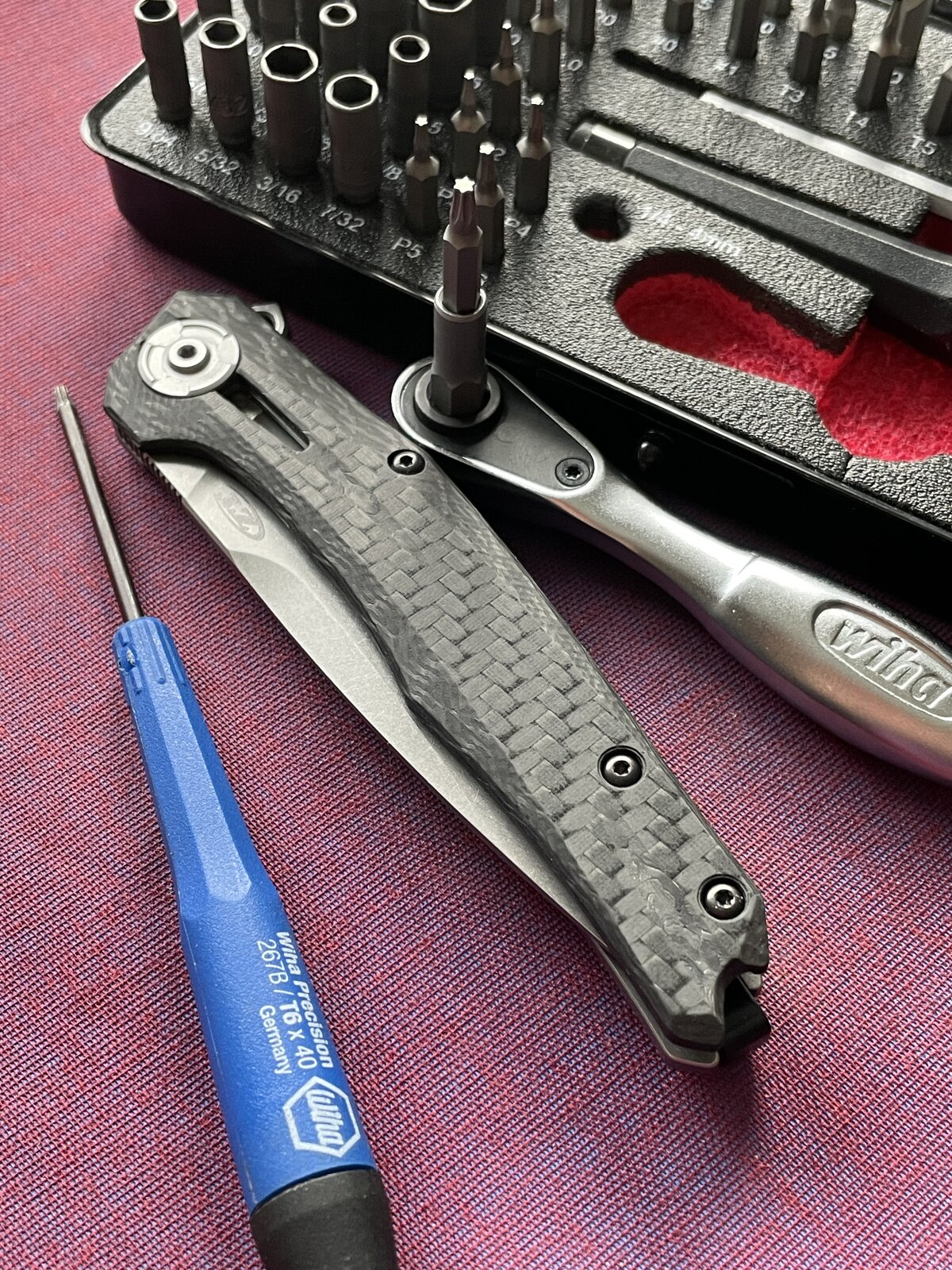

Leider gibt es keine Verdrehsicherung der Achsschrauben – man muß mit zwei Torx 8 Schraubendrehern arbeiten, da ordentlich Schraubensicherungspaste verwendet wurde.
Der L/R umsetzbare Clip, von ZT als „extra-deep-carry“ bezeichnet, ist zwar recht kurz, funktioniert aber sehr gut. Interessant ist auch die Befestigung: er wird nur mit einer durchgehenden Schraube in seiner Tasche über einen asymmetrischen Standoff festgeklemmt. Das bedeutet für unsere 11-%-Minderheit der Linkshänder: beim Umsetzen des Clips muss auch der Standoff umgedreht werden.

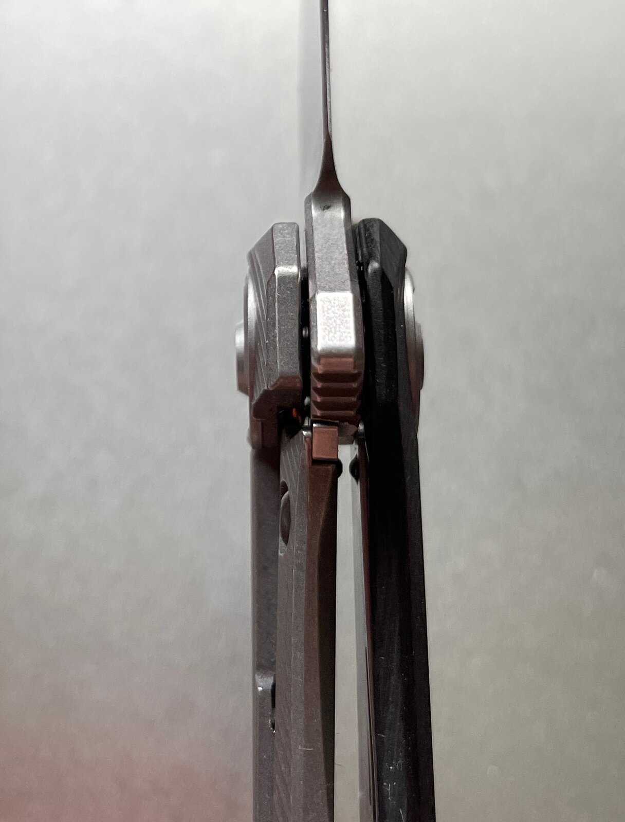

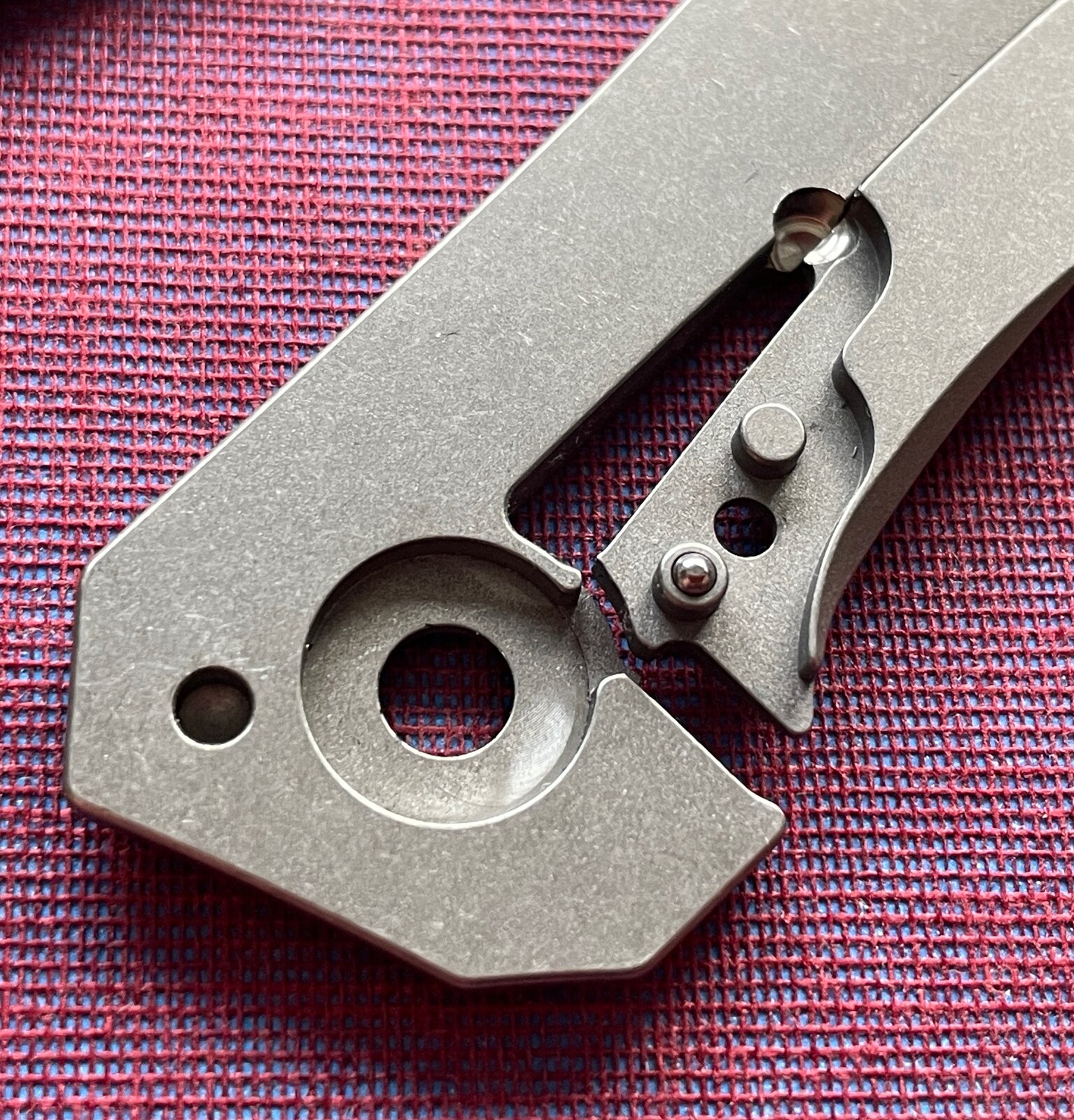

Die vordere Seite der Verriegelungsfeder ist auch einen Blick wert:
Der Einsatz aus gehärtetem Stahl wird über zwei zylindrische Dome positioniert und mit einer Schraube von außen befestigt. In einem der beiden Dome ist die Detentkugel eingepresst, die aber, wie geschrieben, nur dafür sorgt, daß die Feder nicht auf der Klinge schleift. Der Insert dient weiterhin als Overtravel-Beschränkung, um das Überbiegen der Feder nach außen zu vermeiden. Die Bohrung dafür wird scheinbar erst ganz zum Schluss angebracht, da man darin keine Spuren der Stonewash-Behandlung sieht.
Beide Dentet-Kugeln sind übrigens ab Werk leicht abgeplattet, wahrscheinlich zur Reduzierung der Einspielzeit.
Leider hat nur der linke Detent eine Auflauframpe auf die Klingenwurzel, die rechte Kugel muss die Kante hoch ....

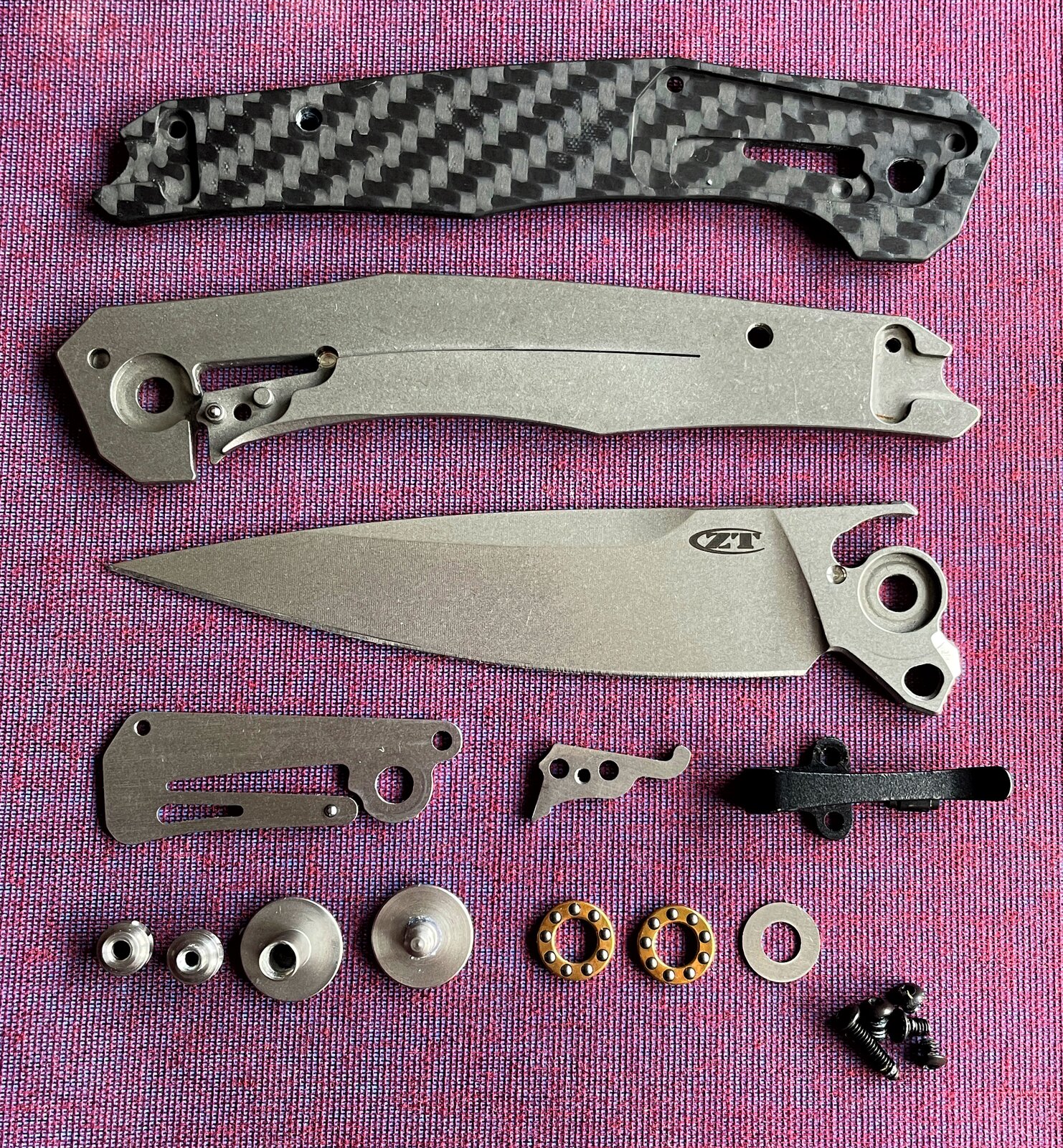

Technische Daten:
Besonderheiten der Konstruktion
Auf meiner Plus-Seite:
Auf der "Da-geht-noch-was“-Seite
Technische Daten:
- Klingenmaterial: CPM-20V
- Markierungen auf der Klinge: links: Logos, Herkunftsland, Seriennummer, Modelbezeichnung, rechts: ZT Logo
- Klingenform: Droppoint, Pattada-Style
- Öffnung: Flipper
- Klingenschliff: Flachschliff
- Schalenmaterial: Kohlefaser, links
- Frame links Titan Grade 5, Lockbar mit Stahl-Insert
- 2 Stahl-Detents
- Klingenlagerung auf Stahlkugellager
- Gesamtlänge: 208 mm
- Klingenlänge: 89 mm
- Klingenhöhe: 20 mm
- Klingenstärke: 3,1 mm, < 0,7 mm hinter der Wate
- Grifflänge: 119 mm
- Verhältnis Griff/Klinge: 1,34
- Griffdicke ohne Clip: 11 mm
- Verriegelung: Frame Lock
- 2 Standoffs aus Stahl
- Spezielle Achsschrauben aus Stahl
- Gewicht: 68 g
- gestanzter, schwarz lackierter Stahlclip, umsetzbar, Tip-up
- das „Tuned Detent System“ (TDS)
- Detentkugel trotz Stahlinserts im Lockbar gepresst
- Große Rampe für den ersten Detent (links) an der Klingenwurzel
- Befestigung des Clips
- Flipper-Tab mit Zweitfunktion Fingerschutz
- Kugellager laufen links und rechts immer auf Stahl
- Stoppin nur gesteckt
- super-leicht
- gute Handlage
- 2 Detents, dadurch keine Probleme beim Öffnen
- guter, dezenter Clip
- sehr sauber verarbeitet
- keine Verdrehsicherung der Achsschraube (nur ein Problem für Schrauber wie mich)
- Klingenschliff über der Wate zu dick (< 0,7 mm)
- Rampe für den zweiten Detent an der Klingenwurzel für ein sanfteren Schließen fehlt
- Der Preis ist deftig!
