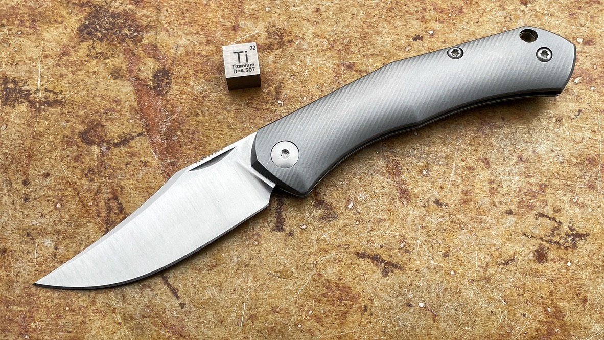

In dieser Review dreht es sich also um dieses Messer: das Jutland Slipjoint von Giantmouse (GM).

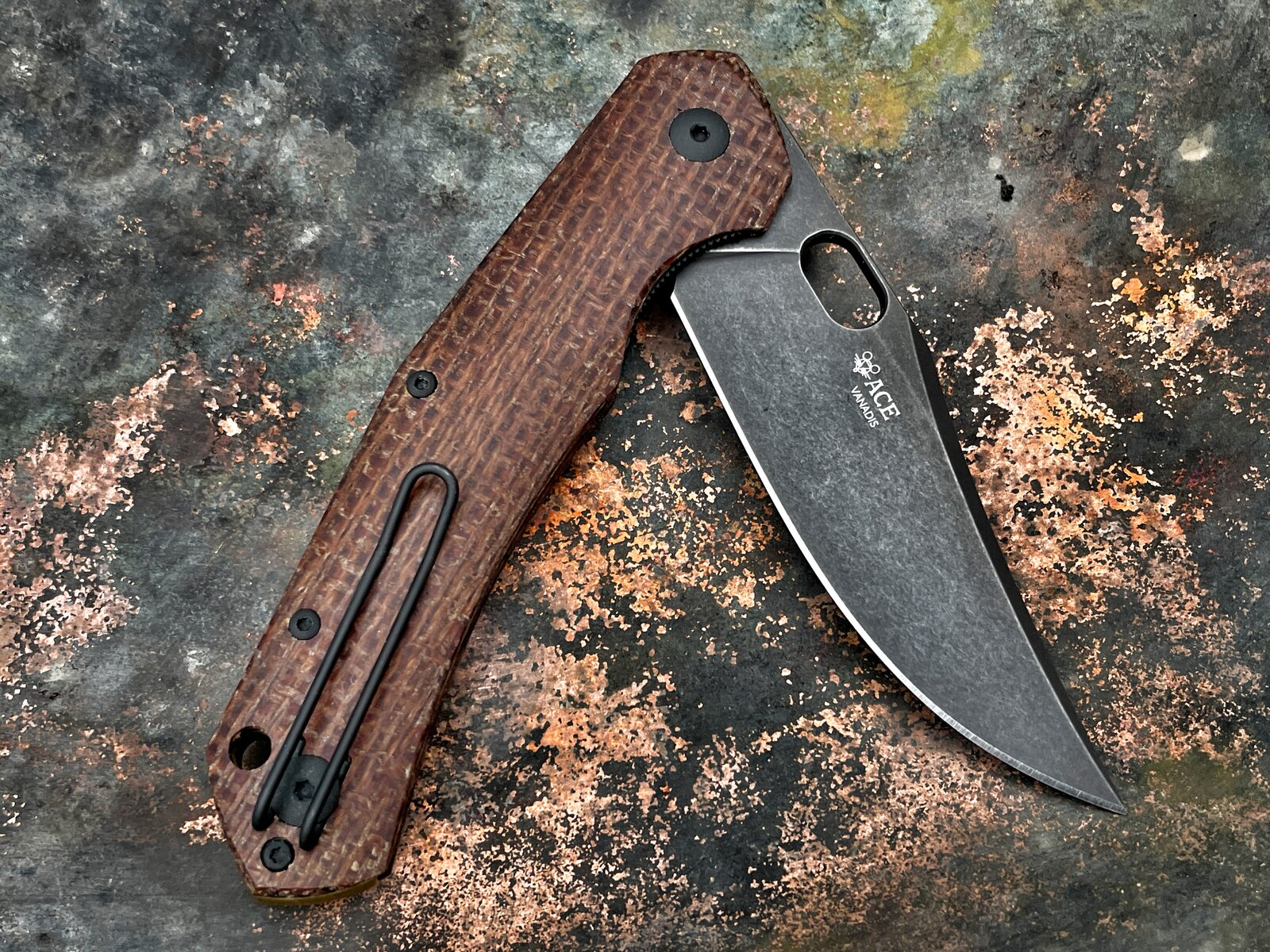

Der ursprüngliche Entwurf war wohl das GM8 Im August 2021 klick. Ein schicker Framelock mit einer sehr schönen Fräsung der Schalen – leider jenseits meines Budgets damals, sonst gäbe es an dieser Stelle ein paar Fotos mehr. ;)
Dann kam 2023 das Jutland mit Linerlock als vollwertiges „Jagdmesser“ bei den günstigeren ACE-Modellen heraus: grünes Linen-Micarta, orangefarbenes G10, braunes Jute-Micarta sind die Wahlmöglichkeiten beim Griffmaterial. Ob man jetzt Kugellager bei einem Jagdmesser verbauen sollte, ist ein anderes Thema ...

Technische Daten (aus verschiedenen Quellen bzw. selbst gemessen, leicht abweichend zu GM)
  • Klingenstahl: CPM-S90V (rostfrei, verschleißfest), Härte 60 HRC
  • Klingenform: Clip-Point, beidseitige Swedge im geschwungenen Teil, Flachschliff, satiniertes Finish, 0,4 – 0,5 mm über der Wate
  • Klingenlänge: 69 mm
  • Griffschalen: Titan, gewölbt, matt grau, diagonal gefräst, innen ausgefräst
  • Grifflänge: 98 mm
  • Gesamtlänge offen: 167 mm
  • Grifflänge/Klingenlänge: 1,42 - designbedingt
  • Gewicht: 75 g
  • Verriegelung: Slipjoint (nicht arretierend)
  • Nagelhau zum Öffnen
  • Halbstopp bei ca. 90° erhöht die Sicherheit beim Zuklappen
  • Lagerung: Bronze-Scheiben
  • Stopppin 2 mm
  • Draht-Clip (Edelstahl), nicht umsetzbar, Tip-up
  • Beschriftung der Klinge: gelasert, rechte Seite mit GM-Logo, ACE und der Stahlbezeichnung
  • Beschriftung Schalen: nur links innen, gelasert, GM-Logo und „FX Made in Italy“
  • Schrauben TX8, Stahl, mattiert
  • Lanyard Loch, Durchmesser 5 mm
  • Jimpings auf Klingenoberseite und am Griffende
Größenvergleich

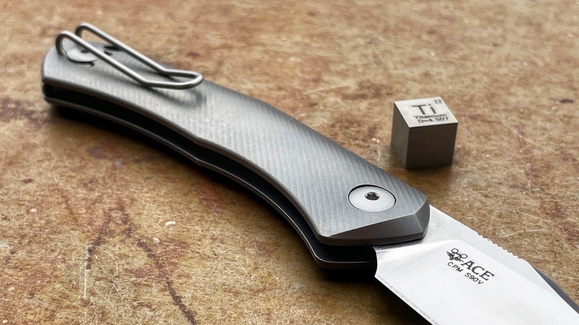

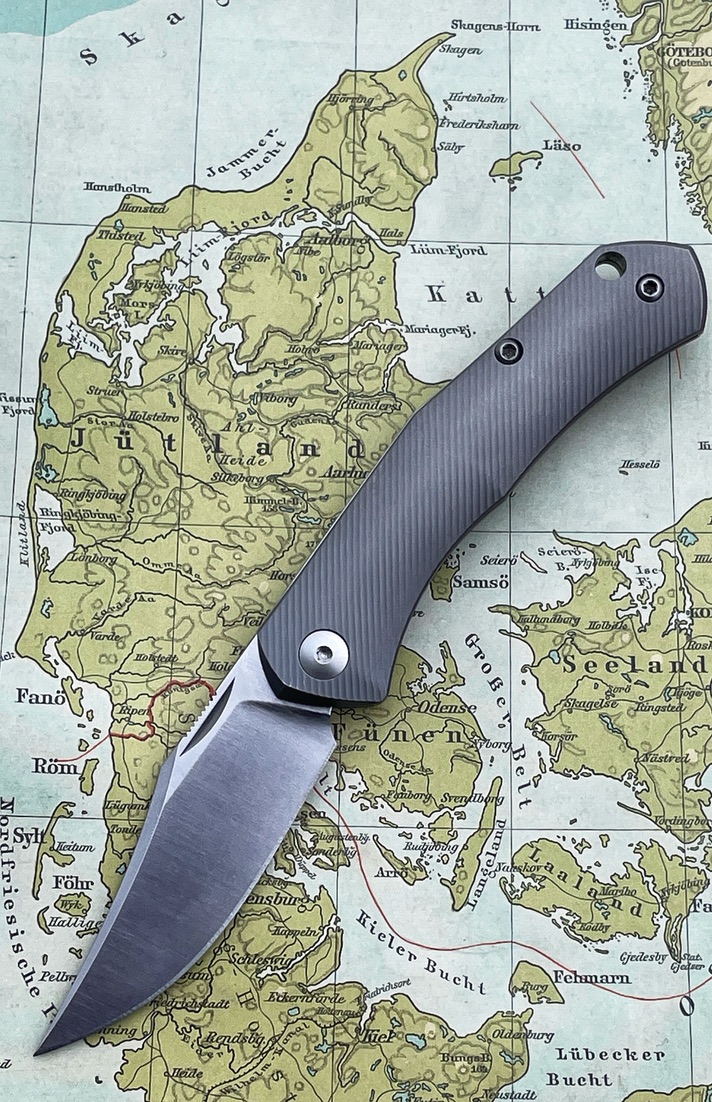

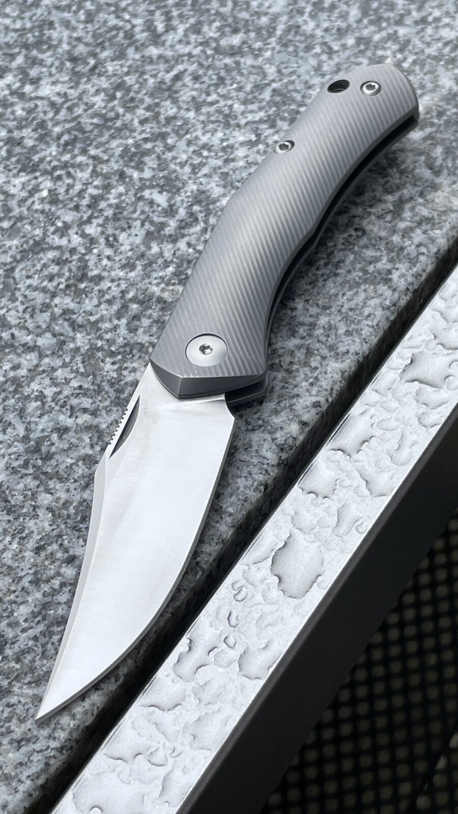

Ein hübsches kleines Messer im schicken Design mit schön geformten Griffschalen und netten Details wie die Schrägen an den Griffenden und dem matten Look der Kleinteile.
Die Handlage beim 4-Fingergriff ist noch OK für mich, aber richtige Männer mit größeren Pranken sollen besser einen Lanyard mit Bead installieren als Griffverlängerung.

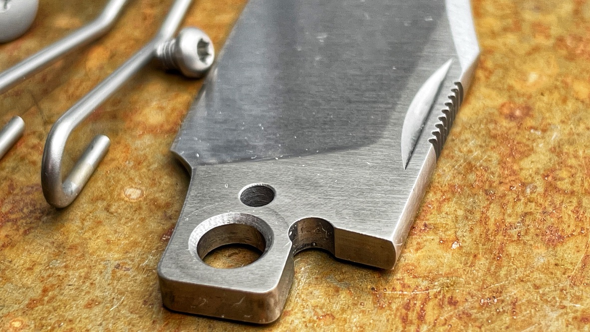

Größter Schwachpunkt dieses Messers ist meiner Meinung nach der hohe Widerstand beim Öffnen. Der Nagelhau ist leider, designisch bedingt, zu nahe an der Achse – gesunde Fingernägel sind hier von Vorteil. Mit kräftigem Pinchgrip etwas weiter zur Spitze hin kann man die Klinge packen und öffnen – wer aber Butter, Sonnencrème, Schweiß oder sonstige Gleitmittel an den Fingern hat, bekommt Probleme. Aufgrund des Designs kann man die Klinger leider nicht weiter vorne packen.
Diese Schwäche wir in einigen Feedbacks erwähnt – GM meint dazu: „das läuft sich ein“. Das halte ich persönlich für eher unwahrscheinlich: die Kontaktflächen zwischen Klinge und Feder sind schon sehr glatt bearbeitet und die Feder wird mit der Zeit nicht schwächer werden. Etliche Einlaufrunden mit festgeklemmter Klinge im Schraubstock zeigten zumindest keinerlei Verbesserung.
Hier wäre eine „Cran Forcé“-Lösung besser gewesen.

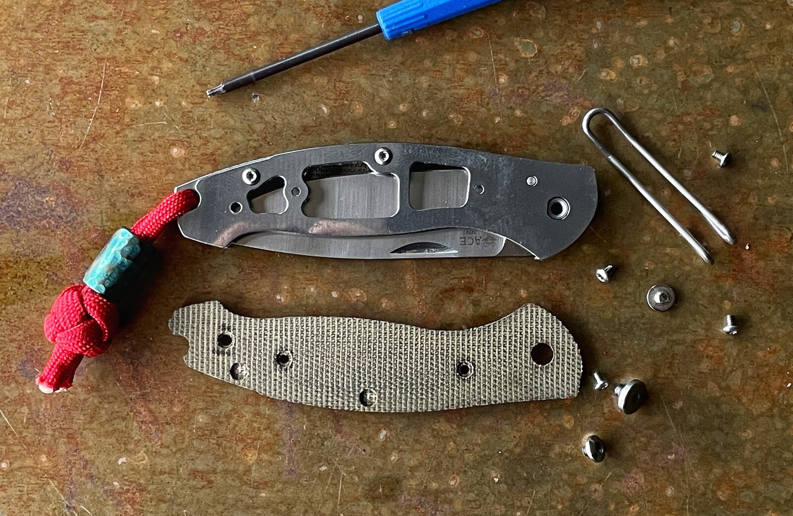

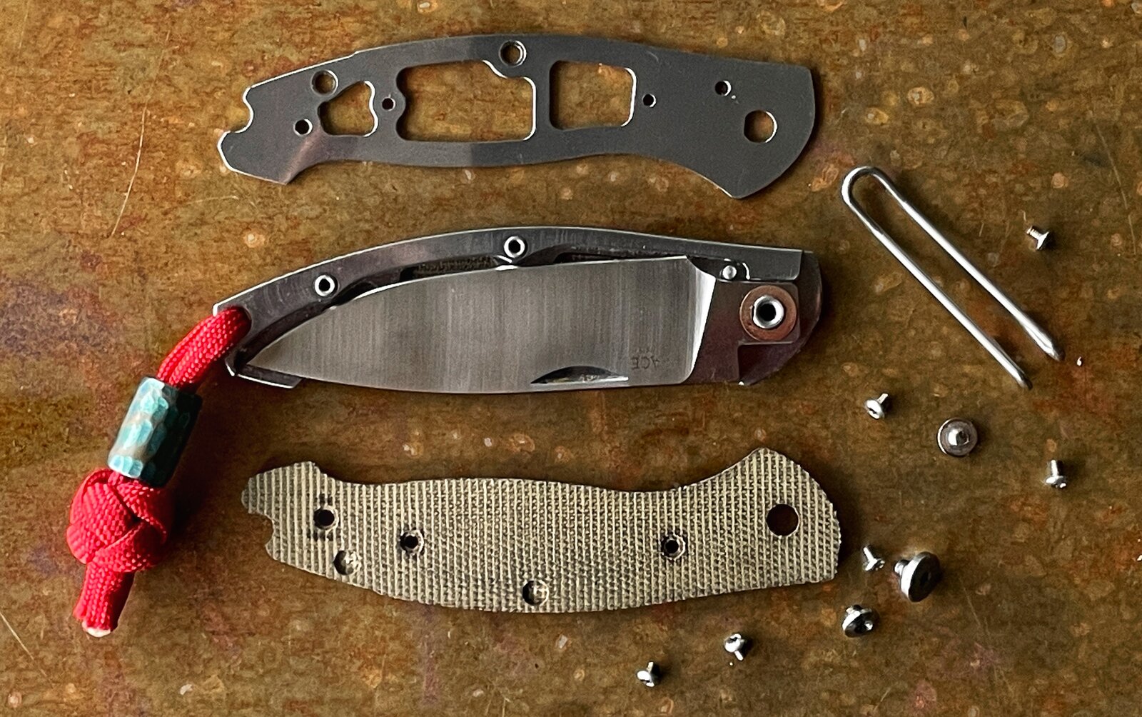

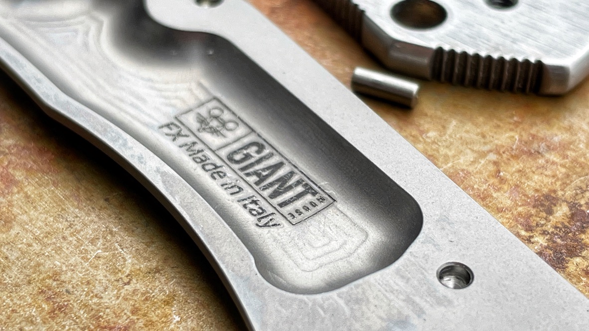

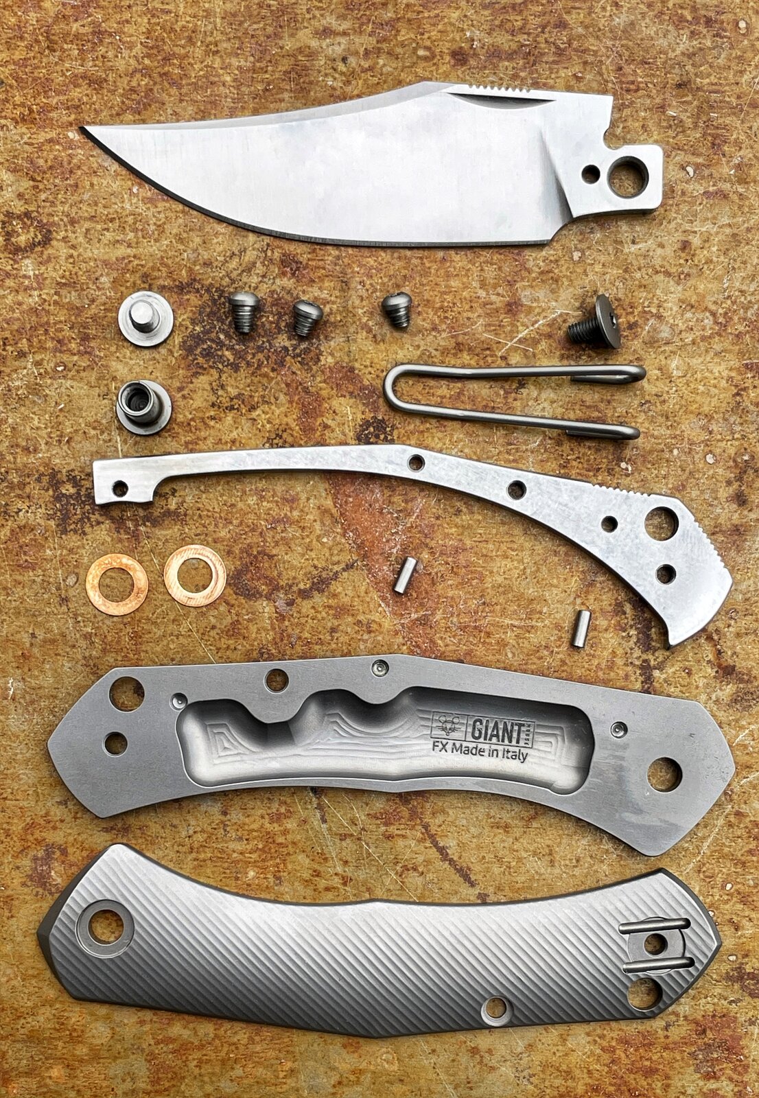

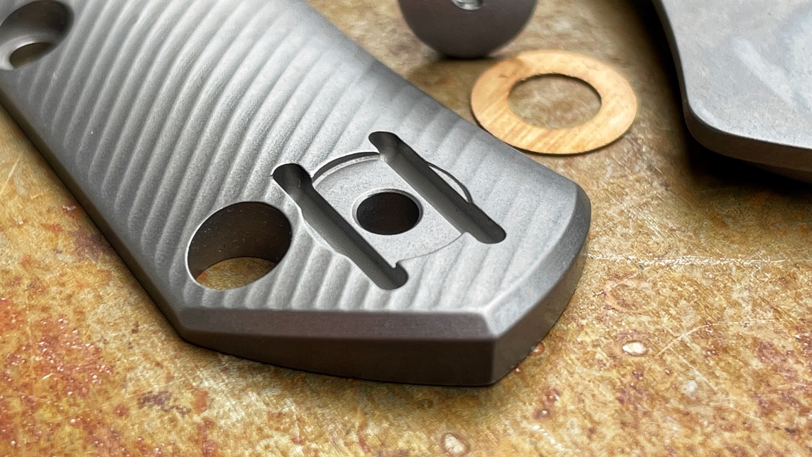

Ein Blick ins Innere:

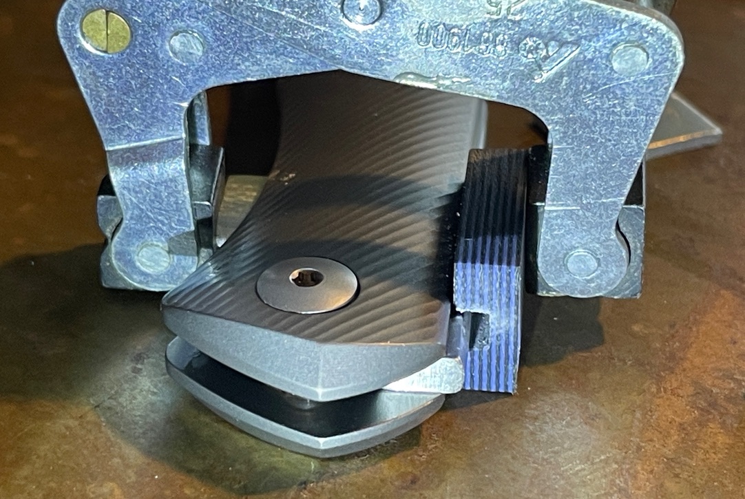

Kleiner Hack am Rande für Schrauberlinge:
Auseinanderbauen solcher Slipjoints mit strammer Feder geht noch irgendwie, aber die Montage kann schon etwas Fluch-generierend werden ...
Mein empfohlener Ablauf:
  • Griff mit Rückenfeder zusammenbauen und zuerst nur mit den hintersten Schrauben fixieren - dies erlaubt die Griffschalen vorne etwas auseinanderzudrücken, um die Klinge und die Gleitscheiben zu platzieren
  • ein kleines Stück Kunststoff (G10, Micarta, POM etc.) mit passender Nut oben auf den Griff setzen und mit Hilfe einer Spannzange und eines Plättchens in der richtigen Länge die Rückenfeder nach oben drücken
  • dann die Klinge in Halfstopp- oder offener Position ohne Spannung über dem Achsloch positionieren
  • Gleitscheiben reinpfriemeln und Achse durchschieben
  • Spannzange lösen und die restlichen Schrauben montieren
Besonderheiten der Konstruktion:

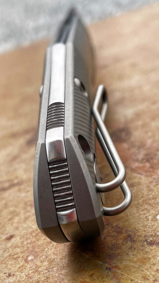

  • keine Liner, nur Titanschalen – außen mit geraden Rillen, innen ausgefräst zur Gewichtsreduzierung
  • Feder und Backspacer aus einem Stück, positioniert über zwei 2 mm Pins, die beiden Schalen werden von links und rechts mit jeweils 2 Schrauben auf den Backspacer geschraubt
  • Halfstopp
Auf der Plus-Seite (meiner persönlichen):
  • cooler Griff
  • sehr sauber verarbeitet
  • funktionaler Clip
  • geschmeidiger Klingenlauf
  • stramme Haltekraft bei offener Klinge
Auf der "Da-geht-noch-was“-Seite:
  • Federspannung beim Öffnen imho zu groß
  • Keine Verdrehsicherung der Achsschraube
  • Übergang Feder/Klinge nicht homogen, aber das ist schon Meckern auf höherem Niveau und bei dieser Art des Produktionsprozesses kaum in den Griff zu bekommen, da die Einzelteile nicht zusammen bearbeitet werden
  • das große Lanyard-Loch hätte man in kleinerer Form von hinten im Backspacer integrieren können, allerdings nur für kleinere Durchmesser
  • Nicht wirklich für die Linkshänder-Minderheit konzipiert (Clip und Nagelhau)

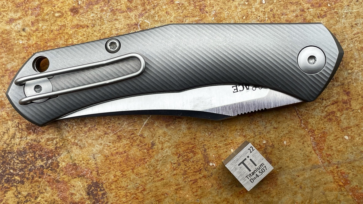

Die Sache mit dem Gewicht

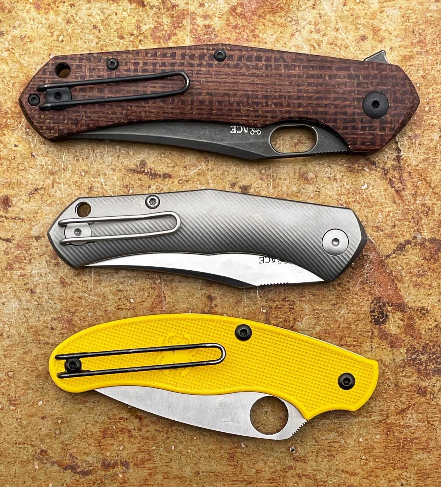

Da das Slipjoint in der Titan-Version von GM und auch in verschiedenen Reviews als „Leichtgewicht“ deklariert wird, hab ich mal ein paar meiner Messer auf die Waagschale geworfen, um diese Aussage zu überprüfen. Und siehe da: der Amerikaner neigt etwas zur Übertreibung bzw. hat die falschen Referenzen, z. B. die Messing-Version.
Sehnsüchtig von mir erwartet, der zukünftige Champion auf dieser Liste: das Spyderco Charisma mit einer Klingenlänge von 76 mm und einem Gewicht von 23 g – also 3,0 g/cm! Klick
In a nutshell: sehr hübsches Messer mit limitiertem Spaßfaktor, weil es einfach schwer zu öffnen ist.

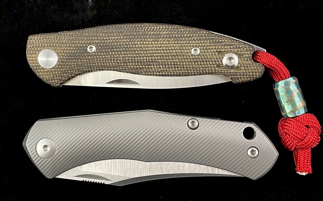

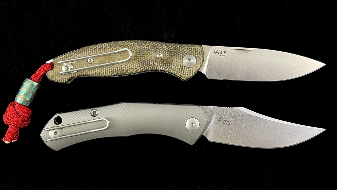

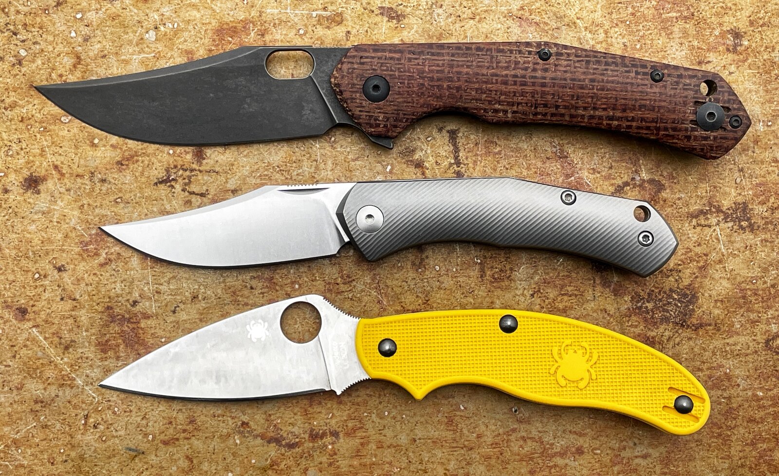

@Portico : Guter Punkt, der Vergleich mit dem Farley!
Hab gleich mal meins aus der Kiste geholt - V1 mit Canvas Micarta.
Das Öffnen scheint mir hier einfacher:
  • die Feder ist auch recht stramm
  • das Farley hat keine Gleitscheiben - die Klinge läuft direkt auf den Stahllinern (Recherchefehler meinerseits, korrigiert nach Hilfe von Kojak s. u.)
  • der Nagelhau ist weiter entfernt von der Achse: 30 mm von Mitte Achse zu Mitte NH ggü. nur 20 mm beim Jutland Slipjoint
  • die Klinge hat keinen Swedge, man kann sie deswegen auch näher an der Spitze greifen, was beim Jutland nicht geht
Vergleich der beiden Kandidaten:
