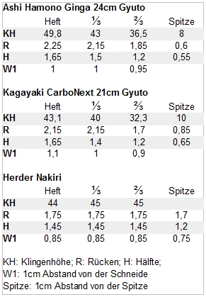

Deutlich wichtiger ist aber noch die Geometrie; sie bestimmt, wie leicht sich Dinge schneiden lassen, die nicht nachgiebig sind. Ich habe die Klinge ausgemessen, für Anschauungszwecke neben dem als sehr dünn geltenden Ashi Ginga (Review steht noch aus) fotographiert und mit dem Messer einen großen Haufen Zwiebeln, Karotten und Tomaten geschnitten, sowie ein ganzes Rinderherz pariert. Dabei habe ich immer mal wieder das Ashi und mein Herder Nakiri zum Vergleich genommen. Man kann auf dem Bild weiter unten ersehen, dass die Geometrie nicht verkehrt ist, ein dickes Messer ist das Kagayaki nicht. In der Tabelle sieht es sogar auf den ersten Blick so aus, als stünde es dem Ashi in nichts nach. Tatsächlich muss man aber bedenken, dass das Ashi Ginga ein 24cm-Gyuto ist und daher eine deutlich breitere Klinge hat als das 21cm Kagayaki. Insgesamt ist die Dickenzunahme des JCK also über eine kürzere Strecke, das Messer damit dicker. Und das zeigt sich auch in der Praxis. Wo man Zwiebeln und Tomaten vor Freude jubilierend zersäbelt, zeigt sich bei dem ewigen Problemgemüse Karotte, dass es eben doch noch etwas dünner ginge. Hier sind das Ashi und das Herder fühlbar etwas besser. Insgesamt ist die Geometrie des JCK aber trotzdem als gut zu werten, alle anderen Aufgaben erledigte das Messer mit Bravour.
Links JCK CarboNext, rechts Ashi Ginga

Sehr schönes Review. Leider fehlt der für meine Begriffe aussagekräftigste Wert, nämlich die Dicke der Klinge unmittelbar hinter der Wate/Schneidfacette. Sind die beiden Japaner eigentlich nagelgängig?
Dieser "aussagekräftigster Wert" ist tatsächlich der am wenigsten aussagekräftige von allen. Ersten werden drei Leute drei ziemlich unterschiedliche Werte messen; und zweitens hängt er völlig von dem Winkel des Anschliffs ab. Das Kagayaki würde zum Beispiel furchtbar versagen, weil es einen deutlichen asymetrischen Anschliff hat, der auf der rechten Messerseite ziemlich hoch zieht. In diesem Sinne macht ein steilerer Anschliff diesen Wert bei jedem Messer schlechter, ein asymetrischer Anschliff versaut ihn vollends.
Das Ashi ist deutlich nagelgängig, das JCK tut es ein bisschen; beide vorne mehr als hinten.
Meine eigene Waage ist Müll, daher die vom JCK angegebenen Maße:
japanesechefsknife.com schrieb:
Cutting edge length: 210mm
Total Length: 330mm
Blade Thickness: 2.2mm
Blade Width: 43mm
Handle Length:113mm
Total Weight: 159g
"Ersten werden drei Leute drei ziemlich unterschiedliche Werte messen" Bei den anderen Werten die du angegeben hast, ist das nicht der Fall? Wenn drei Leute messen, macht man eben einen Durchschnitt. Wenn noch mehr messen, wie beim Eiskunstlaufen, wird der höchste und tiefste Wert gestrichen, der Rest wird gemittelt. Aber eigentlich würde ich auch dem Wert trauen, den du alleine ermittelst.
"und zweitens hängt er völlig von dem Winkel des Anschliffs ab." Gut. Den asymmetrischen Anschliff hatte ich nicht bedacht. Aber wie hoch geht der? Schätzungsweise 2 mm? Dann mess doch nach diesen 2mm und das bei allen drei Messern. Dann wäre es m.E. gerecht.
