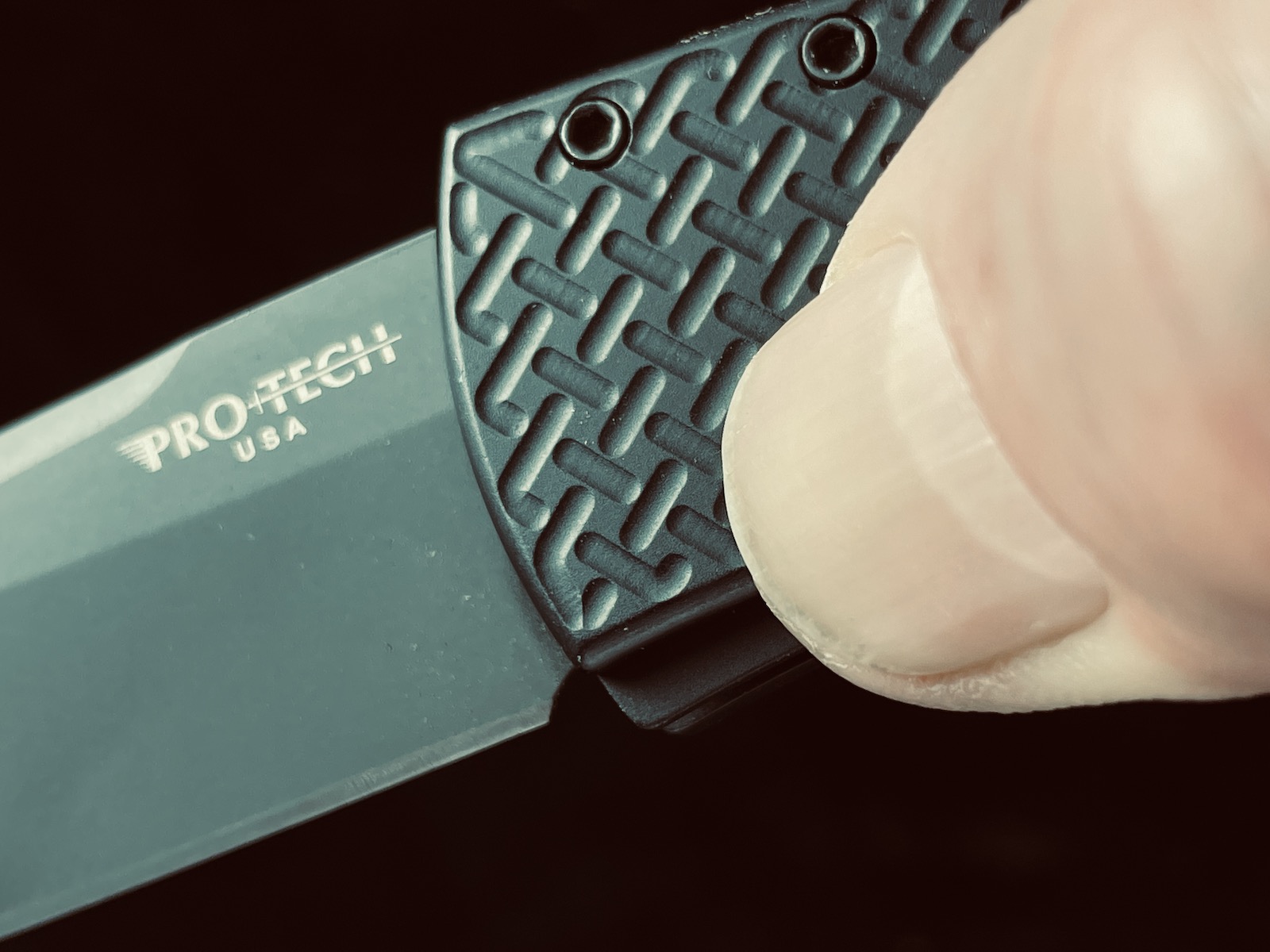

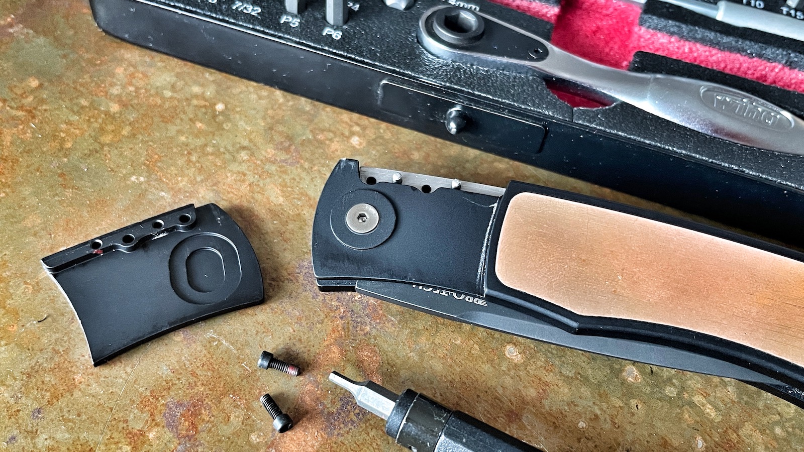

Zum Entriegeln muss man nur die linke Backe ca. 3 mm nach oben drücken (deswegen auch die strukturierte Oberfläche) um den Backlock zu entriegeln und schon hüpft die Klinge, Dank der Automatiköffnung, seitlich aus dem Griff - das Problem ist, diese Entriegelung zu finden.
Wenn man es nicht kennt, scheint sich das Messer in der Hand eines Kundigen nur mit Magie zu öffnen ...

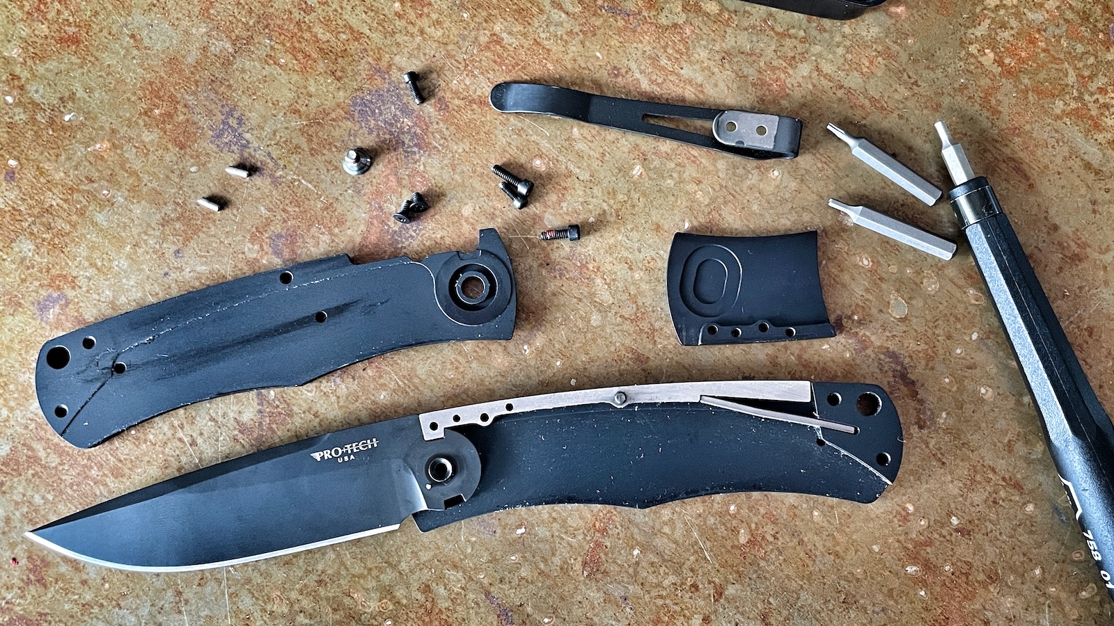

Hier sieht man gut, daß es im Prinzip „nur“ die geniale Kombi aus Backlockverriegelung in beiden Positionen mit einer Spiral-Automatik-Klinge ist.

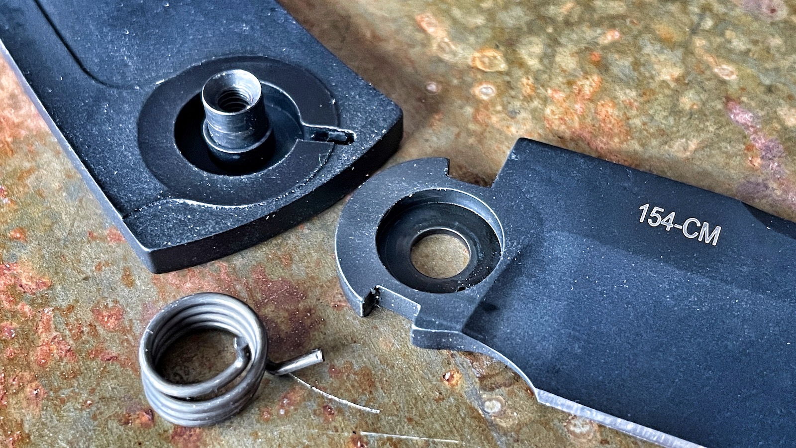

Die typische Automatikfeder von Pro-Tech mit ordentlich Schpautz
Besonderheiten der Konstruktion

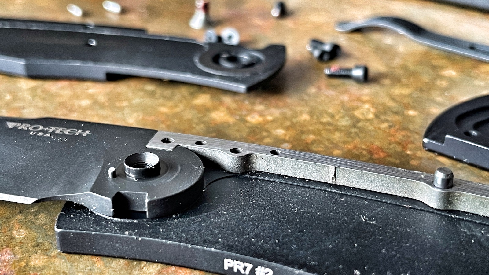

- “versteckte“ Entriegelung über die linke Backe zum Öffnen und Schließen
- Automatik-Messer Spiralfeder um die Achse
- Zwei Federn: Auf die Klinge wirkende Spiralfeder zum Öffnen, auf den Backlockhebel wirkende Flachfeder zum Verriegeln
- Kupferinlay
- Keine Washer oder Kugellager, die Klinge läuft direkt auf den Aluschalen, wie bei allen Automessern, die ich angeschaut habe
- Backspacer in die rechte Griffschale integriert
- Achse in rechte Griffschale eingepresst

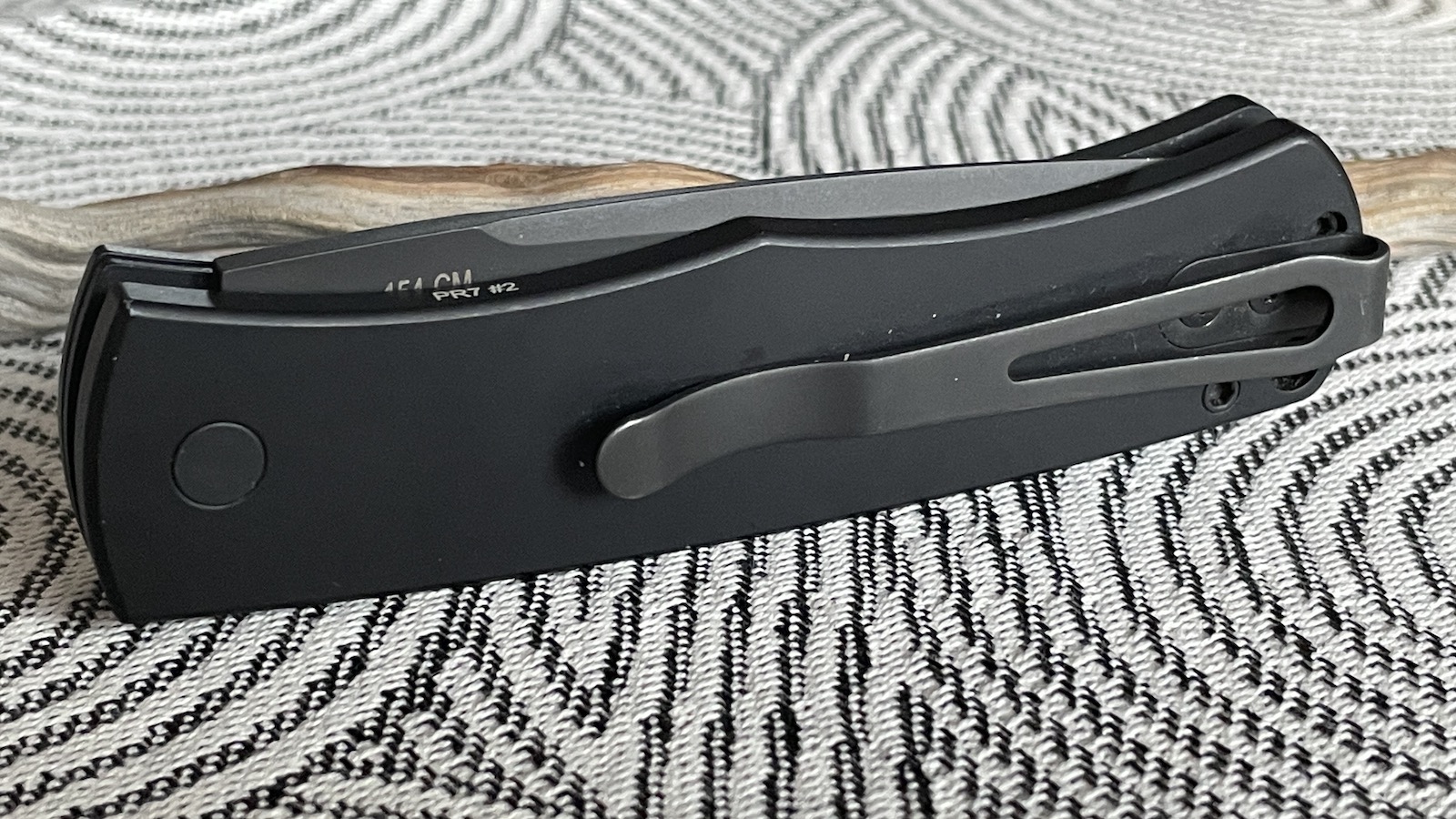

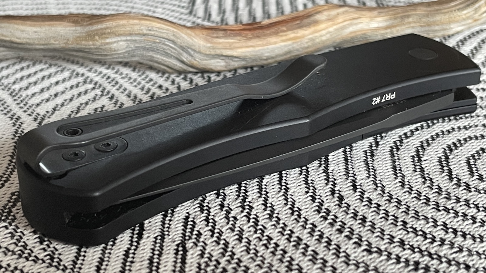

Just awesome:
- Hidden bolster release – it’s magic!
- Automatiköffnung
- Klasse Klip
- Gute EDC-Größe
- Sehr sauber verarbeitet
