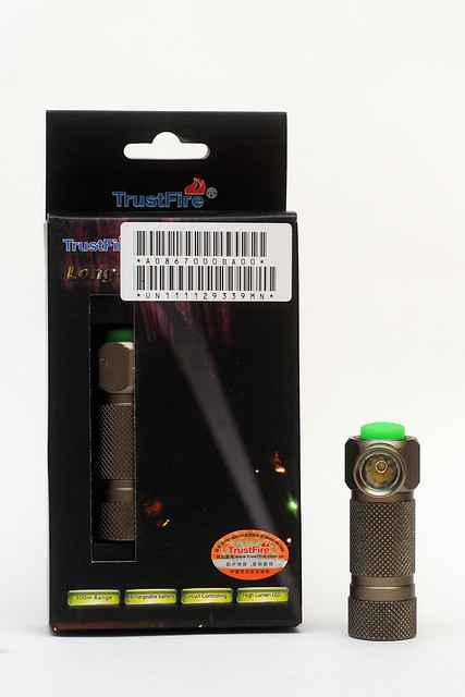

Die Lampe selbst befindet sich in einer aussergewöhnlich guten Verpackung, viele andere Budget-Lampen aus China kommen nur im weißen Pappkarton. Auf der Packung sind vorne vier wichtige Produktmerkmale aufgedruckt: "500m Range", "Rechargeable Battery", Circuit Controling" und "High Lumen LED". Zur Reichweite später mehr …
Auf der Rückseite befinden sich generelle Warnhinweise in mittelprächtigem Englisch, man soll mit der Lampe beispielsweise niemandem direkt in die Augen leuchten.
Im Lieferumfang befindet sich die kleine Lampe und … und … sonst nichts. Nichts. Kein Lanyard, kein Kopfband, kein Holster, keine Primärzelle, keine Anleitung, rein gar nichts.

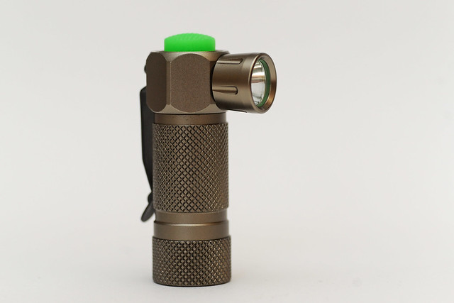

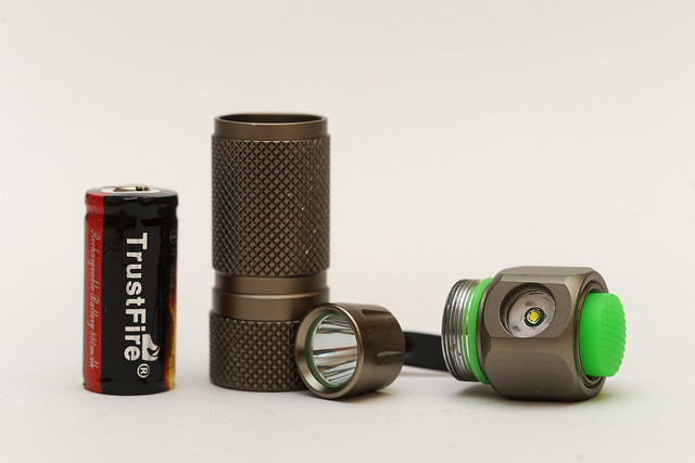

Für eine Lampe dieser Preisklasse ist die Z1 sehr gut verarbeitet, ich bin echt überrascht gewesen! Die Anodisierung ist sauber ausgeführt, einzig die Gewinde wurden nicht mit anodisiert. Der Clip an der Rückseite ist mit zwei kleinen Torx-Schrauben befestigt und ist relativ stramm. Er lässt sich mit einem passenden Schraubendreher entfernen.
Das Gehäuse an sich ist sehr griffig, finde ich.

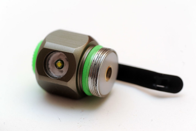

Sehr interessant ist die Abdichtung: Alle O-Ringe sind nachleuchtend. Wirklich sinnvoll ist das wohl nicht, an die O-Ringe an den Gewinden wird wohl selten Licht gelangen. Der Tailcap-Gummi sowie der Dichtungsring vorne am Reflektor sind ebenfalls nachleuchtend (Glow in the dark) und leuchten vergleichsweise lange nach. Sehr praktisch, um die Lampe im Dunkeln wieder zu finden! Sehr sauber gearbeitet ist der kleine Smooth-Reflektor. Keine Kratzer, keine Unreinheiten.
Die Gewinde sind leider ein wenig verunreinigt, aber sauber geschnitten und ein wenig gefettet.

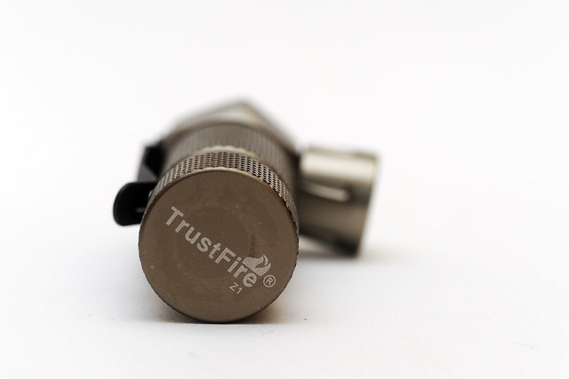

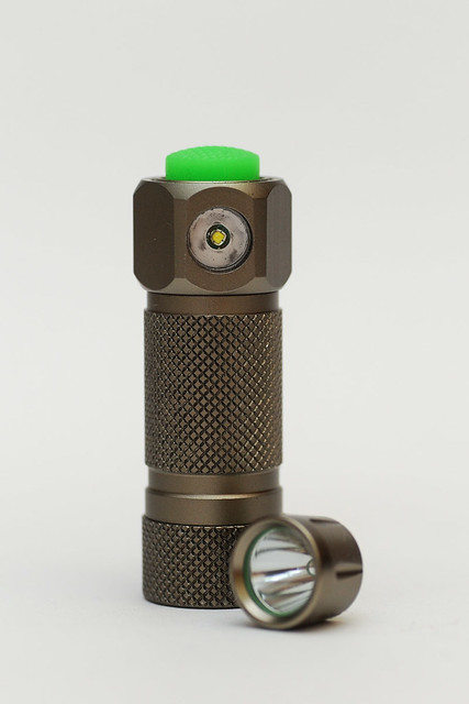

Die Unterseite - der "Tailstand" ist also möglich

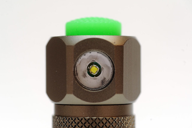

Detailaufnahme ohne Reflektor
Der Flood-Modus - einfach den Reflektor abschrauben!

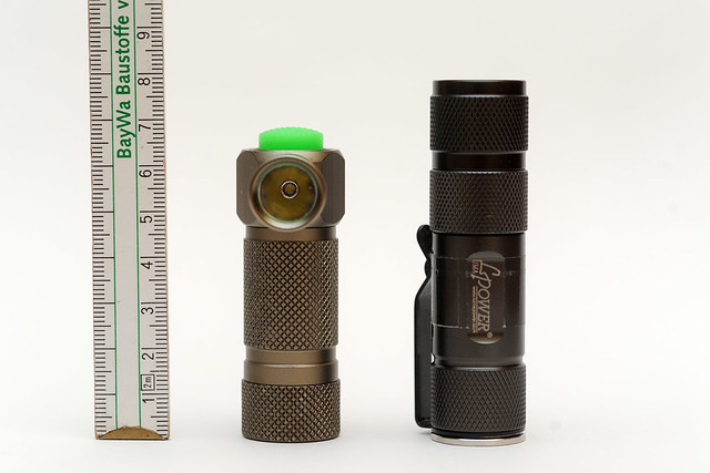

Die Lampe wiegt mit Akku 53 Gramm (ohne Akku 36g), ist 62mm kurz (mit Tailcap 67mm), am Body 22mm dick und der winzige Reflektor hat einen Durchmesser von 15 Millimetern. Wie weit das Licht damit wohl strahlt? Sehr weit, aber dazu später mehr.

Verbaut ist eine Cree XP-E LED mit einer vom Hersteller angegebenen Leuchtkraft von 280 Lumen, die wohl nicht ganz erreicht wird.
Größenvergleich mit der Lumapower V3+

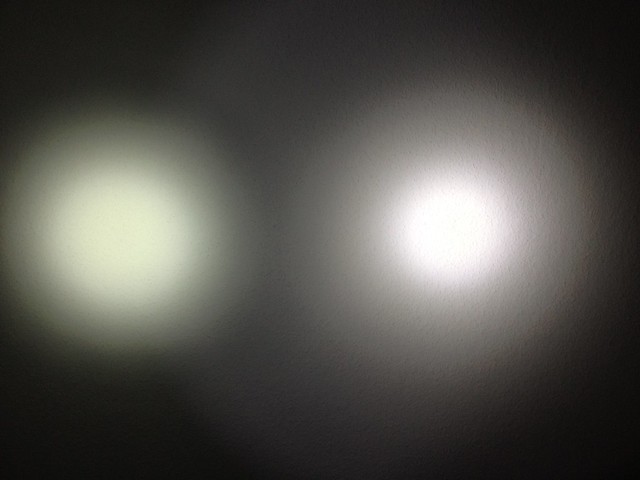

Whitewall-Vergleiche mit der Lumapower V3+ (350 Lumen) zeigen, dass der Spot wesentlich kleiner und heller ist. Der Tint ist ziemlich kühl und geht ins bläuliche.
Das Bild wurde nur schnell mit dem iPhone geschossen, Aufnahmedaten gibt es daher nicht.

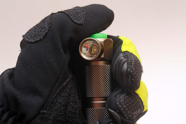

Durch den erhabenen Clicky lässt sie sich sogar mit Handschuhen bedienen (im Bild die Seiz Supporter CR)

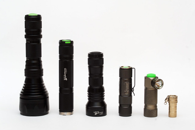

Gruppenfoto (Dereelight DBS-T, UF-2100, mini-T60, V3+, Z1 und Lummi Wee)
