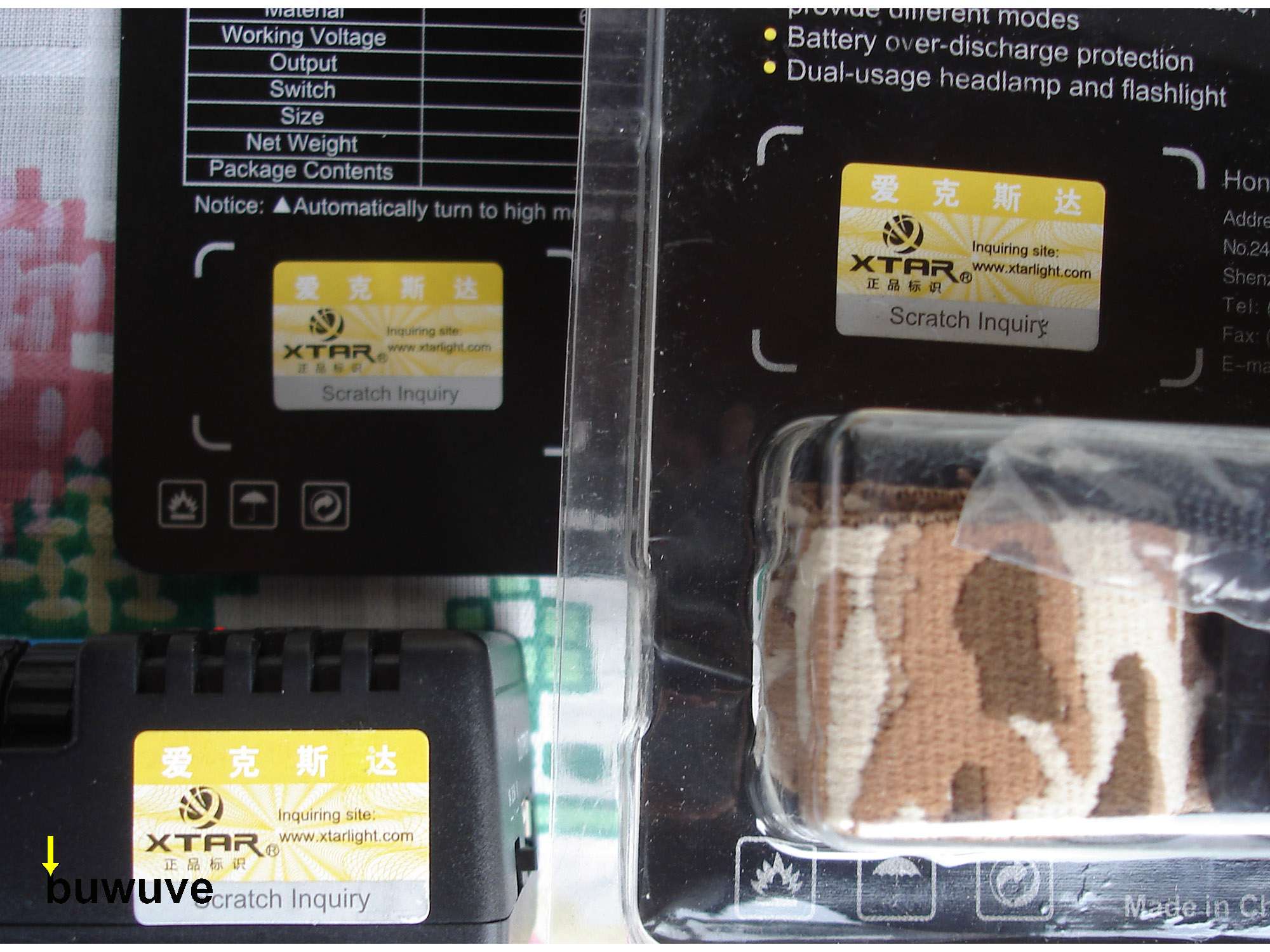

Seit einiger Zeit kann man bei XTAR auf der Homepage seine Produkte checken lassen. Zum einen erfährt man mit der 11 stelligen Serienummer einige Informationen. Diese hier werden bei der UL1 gezeigt:
Model: XTAR UL1
LED: CREE XP-E R3
Reflector: Smooth Reflector
Color: Silvery
Version of Warranty Card: English
Sales Region: Europe
Sales Country: Germany
Weiterhin gibt es das Antifake Siegel. Das ist immer auf den gelben Aufklebern zu finden und wird von einer grauen Schicht verdeckt, die man wegkratzen kann. Wenn man diese 18stellige Nummer bei XTAR auf der Homepage eingibt erfährt man, ob es ein bei XTAR produziertes Produkt ist. Hier ist der direkte Link dort hin. Dieses Siegel befindet sich auf allen Produkten, die seit Dezember 2012 verkauft werden. Auf dem Bild seht ihr einige davon: Auf der Verpackung des UL1, der H1 direkt auf dem WP2 II Lader.

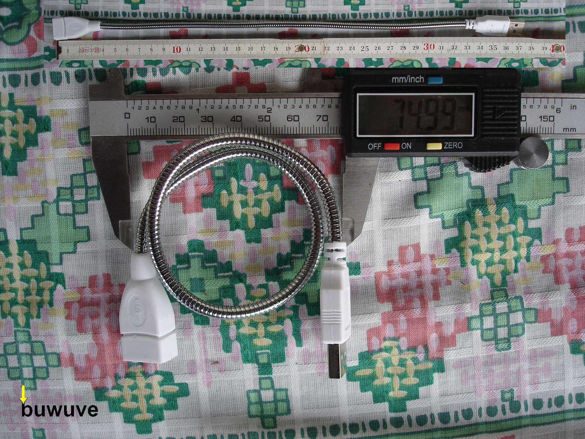

Als einziges Zubehörteil ist der Schwanenhals mit dabei. Gesamtlänge 37,5cm, wobei 29,2cm auf den beweglichen Teil entfallen. Er ist extrem flexibel, was ich ab dem ersten Moment als sehr angenehm empfand. Man kann daher die Lampe in viele Positionen bringen.

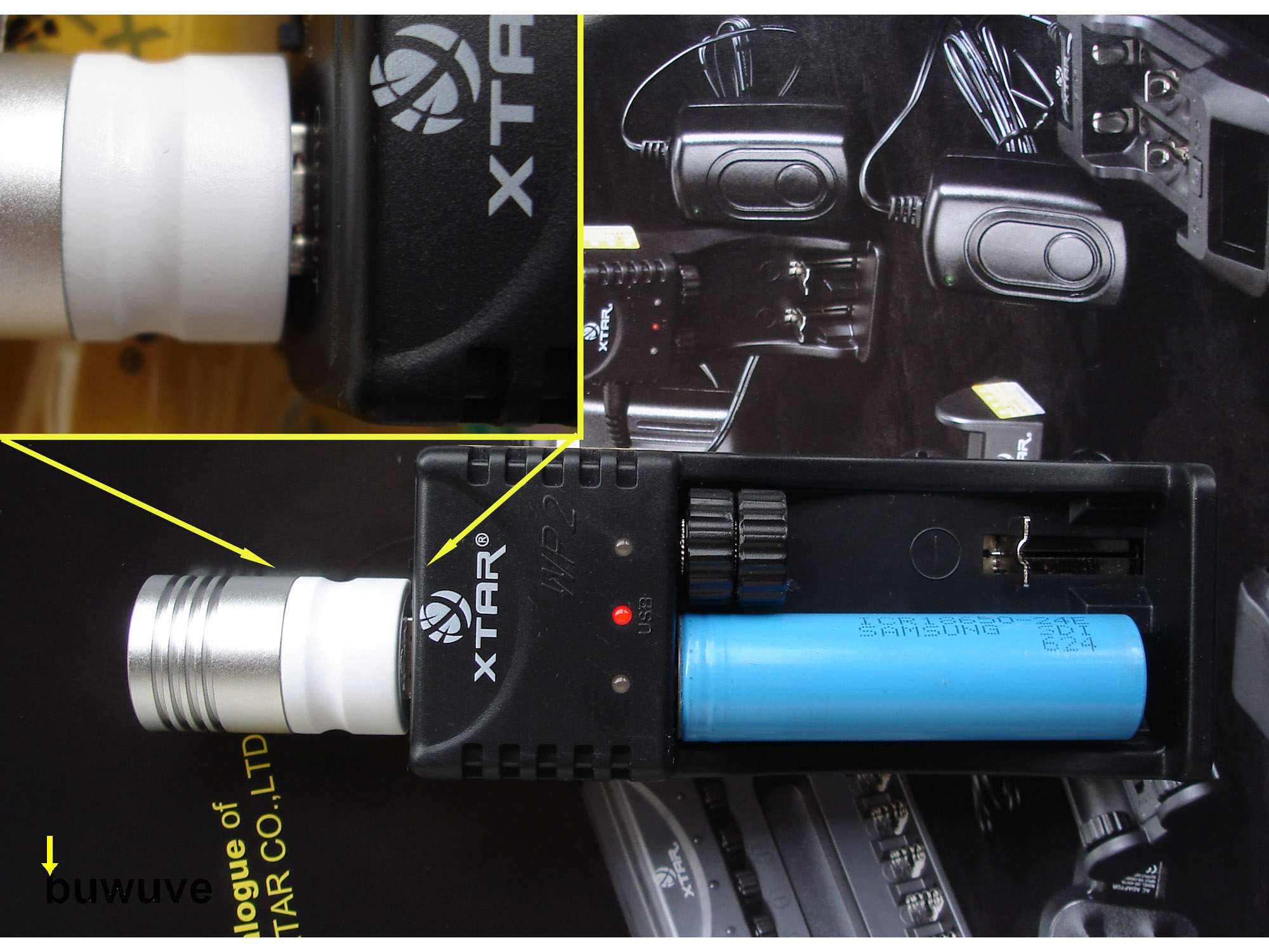

Als eine Art „Teleskoplampe“ an einem Ladegerät eignet es sich bedingt. Wenn man schnelle Bewegungen ausführt mit der Traghand bewegt sich der Schwanenhals leicht mit.

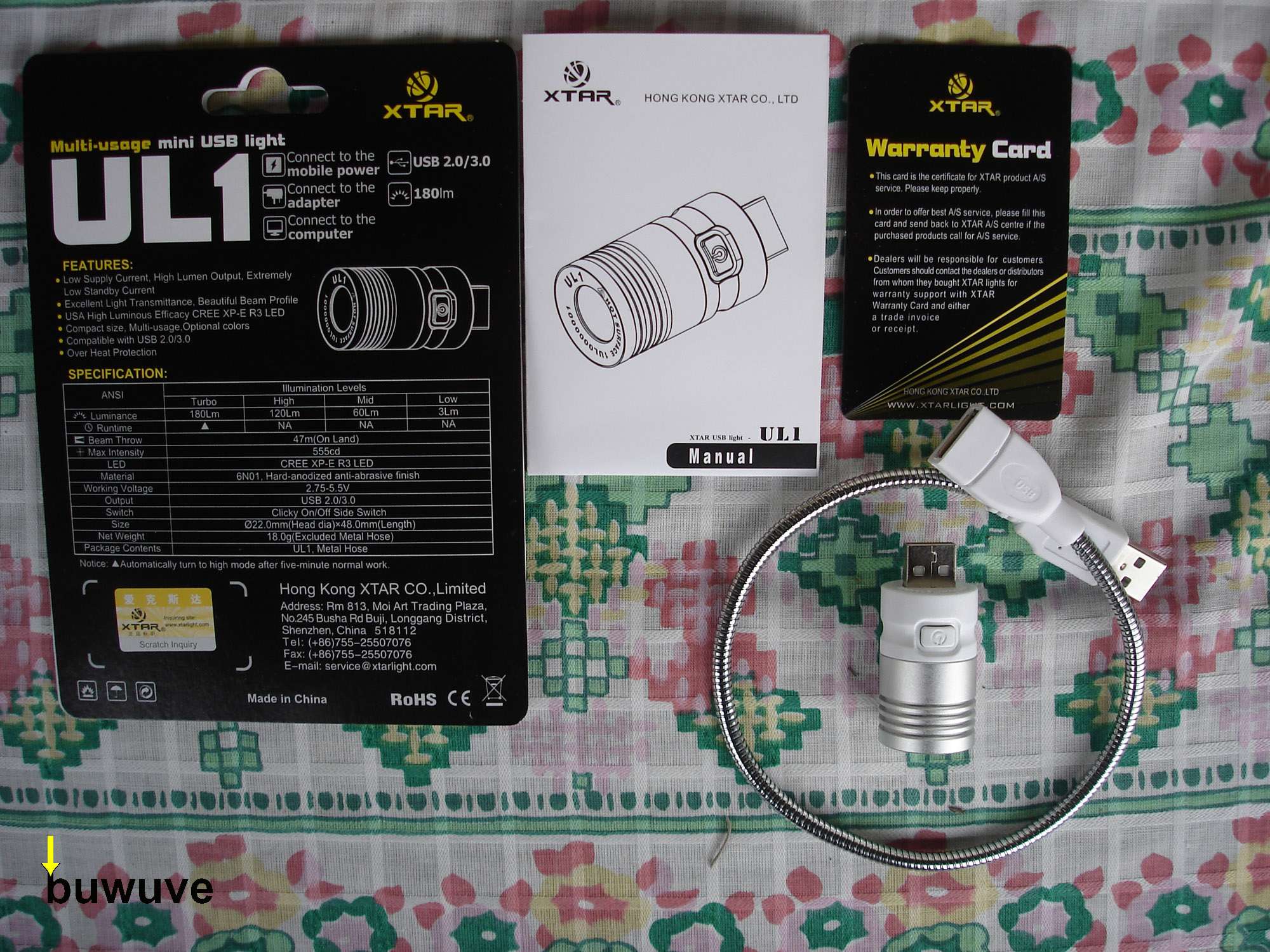

Aufbau

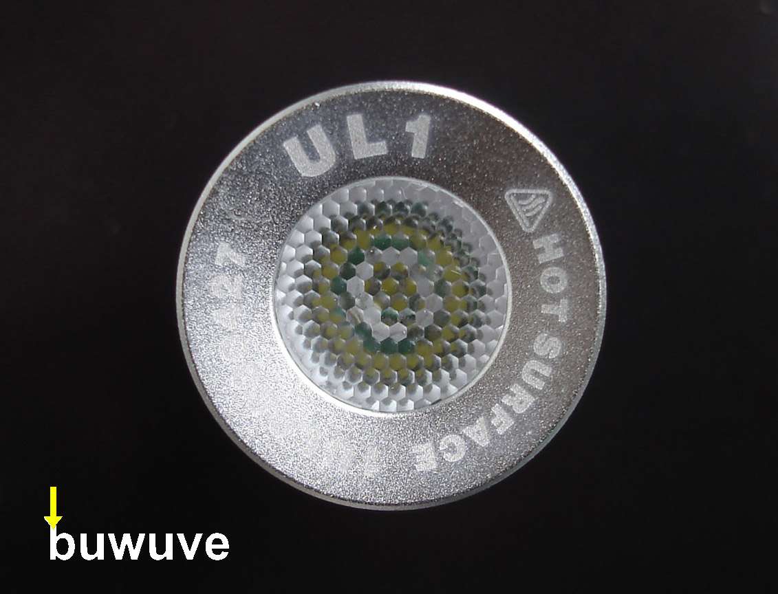

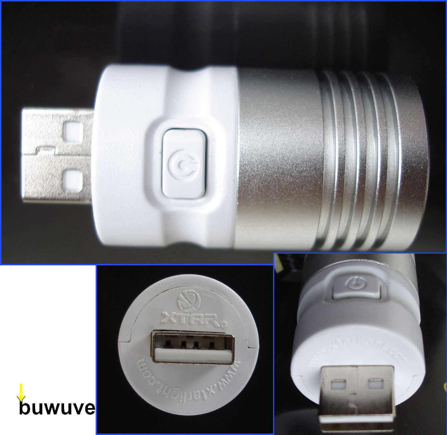

Hier mal einige Eindrücke. Mein Exemplar ist makellos.
Die Lampe ist weiß und der Metallbereich ist aus mattiertem Aluminium. Die Kühlrippen sind sauber geschnitten und bieten so viel Widerstand, dass man es gut aus jedem USB Schacht wieder herausziehen kann.
Ich finde keine Kratzer, sie hat einen sauberen Druck der Seriennummer /des Modellnamens und die Modi lassen sich sauber schalten.
Verbaut ist eine XP-E R3 LED in CW. Die Linse vorne ist aus strukturiertem Kunststoff, die das Lichtbild breit streut. Es sind keine Ringe zu erkennen. Ich war nicht in der Lage die Lampe zu öffnen gehe daher davon aus, dass die Gewinde verklebt sind.
Bauartbedingt brauche ich nicht auf IPX und Wasserdichtigkeit eingehen.
Mit den Maßen (Durchmesser 23,03mm x 38,20mm bzw. 48,1mm [incl. USB]) passt sie auch ins kleinste Handgepäck.

Mit dem Miller Ladegerät bildet es sowohl optisch als auch von der Größe her einen gute Kombination. Mit dem WP2 II
Mit beiden wird die Lampe zur „Tailstandlampe“. Mit dem Schwanenhals verlieren beide diese Fähigkeit aber wieder bzw. steht sehr wacklig.
Durch das recht laute Piepsgeräusch im high, mid Modus empfehle ich den Einsatz mit dem Miller Lader aber nicht.

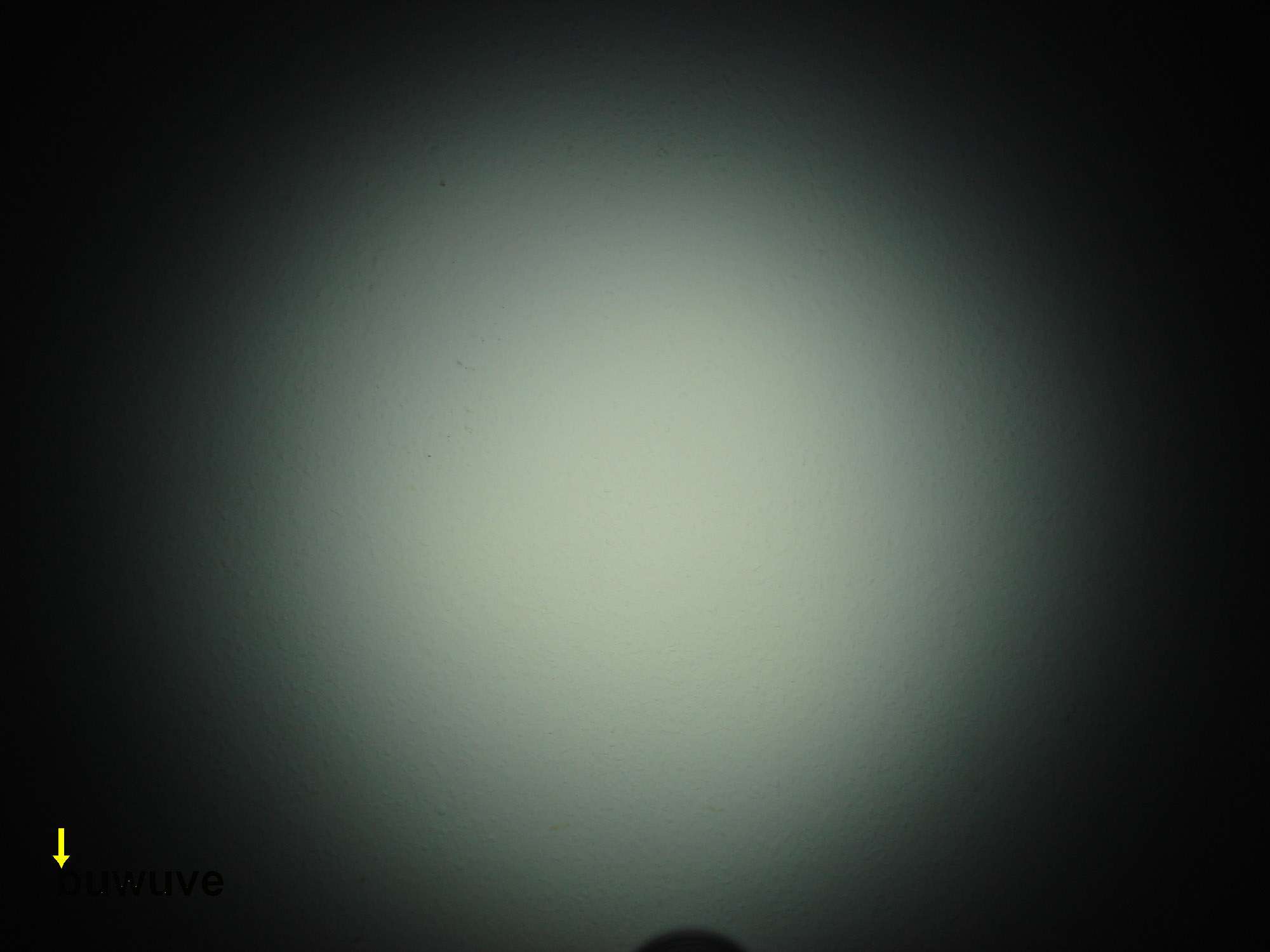

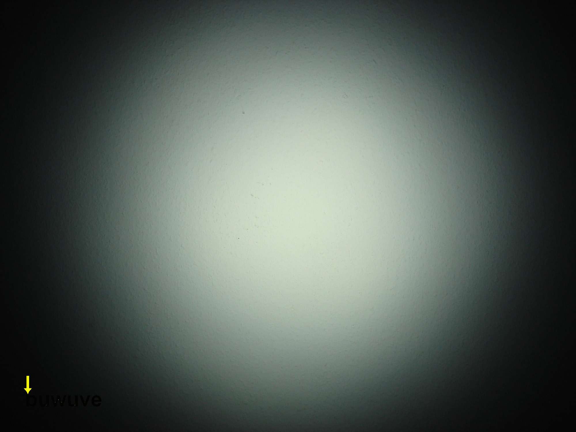

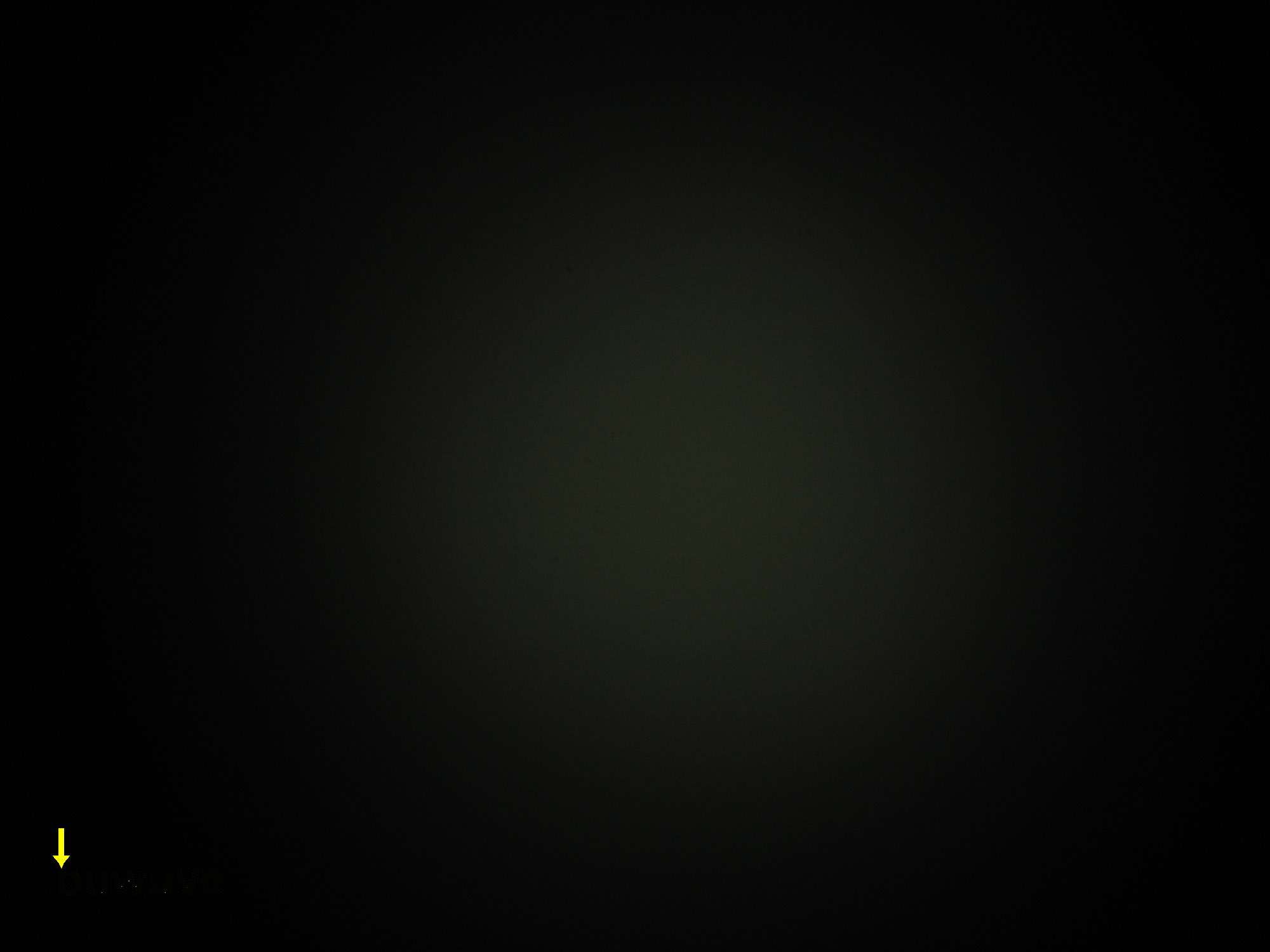

Beamshots:
1/10 Sekunde, Iso 100, f2,8
