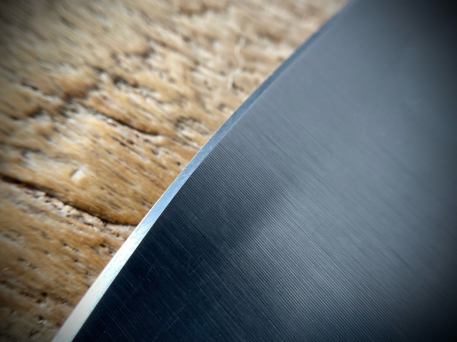

Mein Spyderco Native Custom REX45 nach 6 Diamantsteinen mit Wicked Edge bis ANSI 2200
Nein, beim Wicked Edge arbeitest Du links/rechts im Wechsel. Statt 40 Züge mache ich auf Verdacht 60 per Seite und Körnung und bin trotz 6 Körnungen schneller als bei jeder anderen Grundschliff Vorgehensweise. Mit WE und Diamanten ist der Stahl unter‘m Strich wurscht.
Auch entgraten ist damit kaum ein Problem, weil erst gar kein großer enstehen kann. Am besten, mit dem letzen Stein 0,5 Grat steiler gehen, damit man mit den leichten Zügen noch die Fase sicher erwischt.
REX45, S110V, S90V wirklich wurscht.
grüsse, pebe

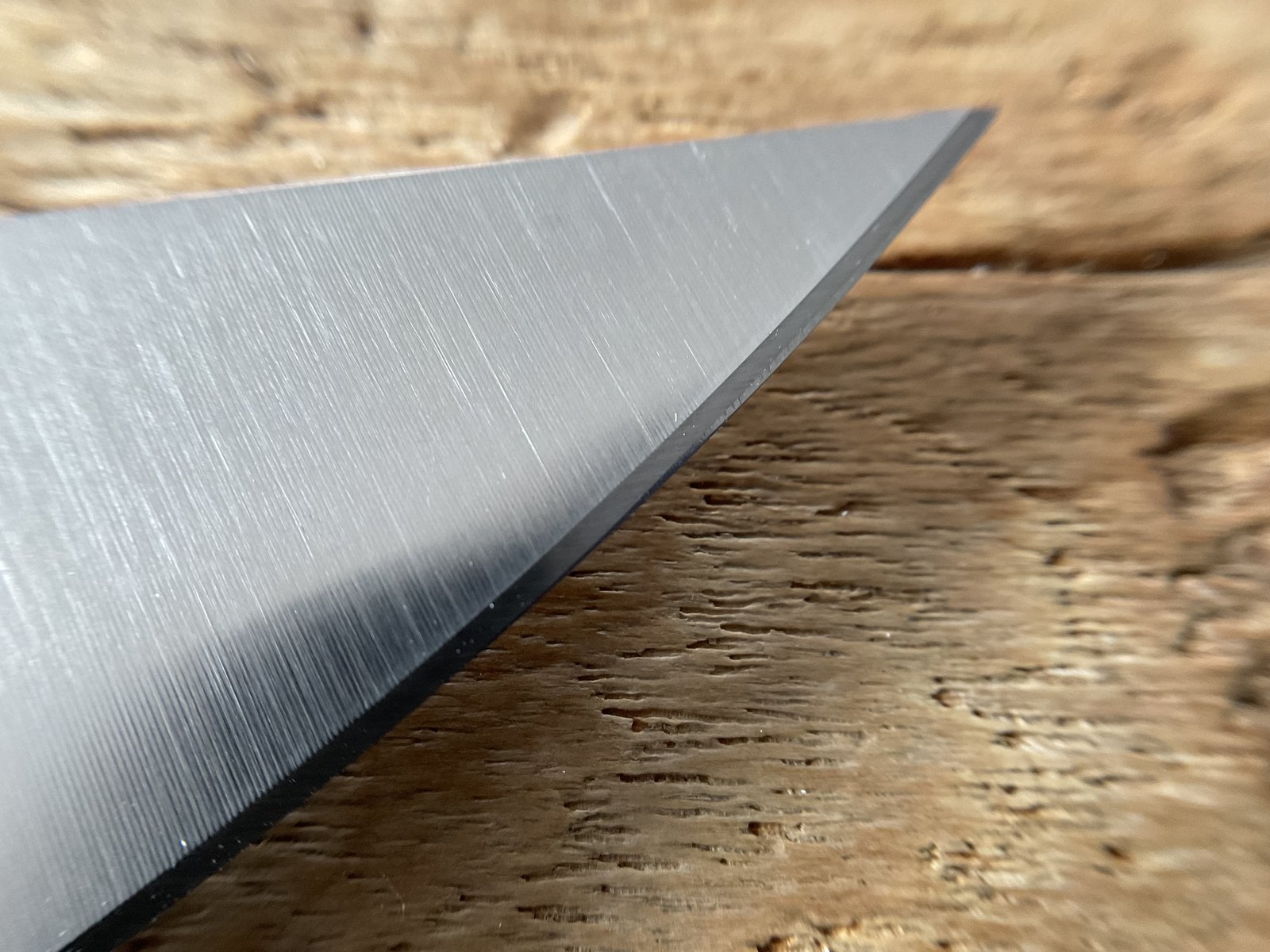

Auf Nachfrage auch den Bereich der Spitze. Sorry, meine Makroaufsatzlinse für‘s iPad ist halt limitiert.
Man kann beim Wicked Edge, wie bei allen Schraubklingenhalterungen durch geschicktes Einspannen, den notwendigen Kurvenausgleich bei weniger extremen Klingen egalisieren oder doch zumindest optisch nicht auffällig gestalten.
grüsse, pebe

Die Klinge war nicht stumpf, aber hatte noch den Maschinenschliff von Alex nach dem Umbau. Insofern stand die Entfernung von möglichem Schlechtfleisch kombiniert mit Akuratschliff an.
Dauer. Zwei Züge pro Sekunde locker. Die ersten Körnungen. Kontrollieren, Reinigen, Papiertest zweck Fortschritt oder Grat etc, dauert.
Insgesamt geht das reine Schleifen sehr schnell. Kein mehrmaliges Klingenseite wechseln wie beim Nowi, Steintausch in 3 Sekunden.
