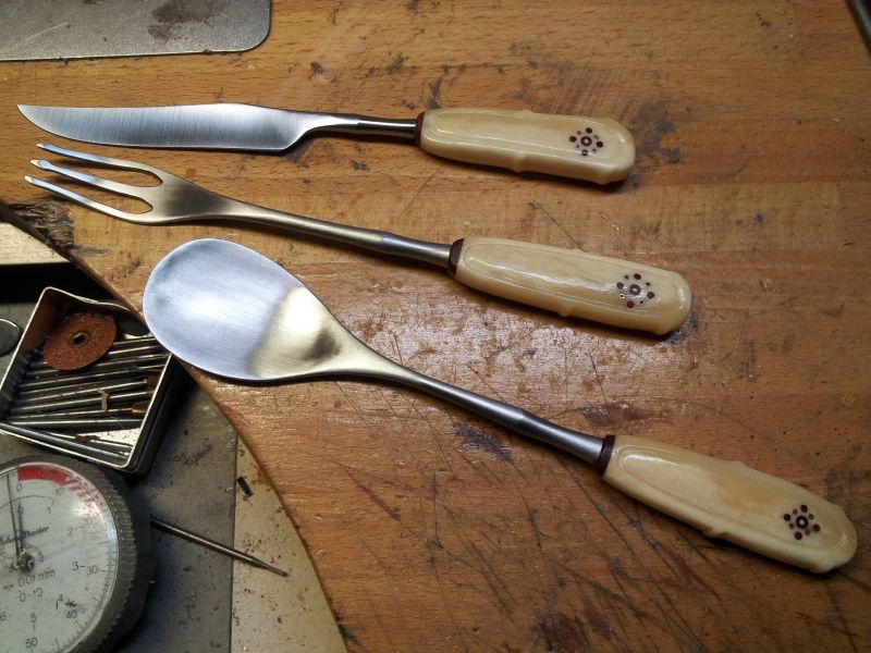

Hallo zusammen
Man nehme ca 3 Stangen Silberstahl, möglichst gut abgehangen. Rühre es vorsichtig mit Hammer und Amboss
unter gelegendlichen nachwärmen in der Esse bis die gewünschte Form erreicht ist. Dezent im Ofen Härten.
Die Beilage aus Giraffenknochen wird vorsichtig am Drehbank in die Form gebracht, am Bandschleifer flach machen
und mit Padouk Holz und Messingröhrchen garnieren. Vorsichtig am Poliermotor glänzen.
Jetzt kann man damit essen.
Die adäquate Transporteinrichtung werde ich zeigen sobald sie fertig ist.
Vorher muss ich mir nur einfallen lassen was ich überhaupt machen will.
Holz mit Leder, oder nur Holz bzw nur Leder oder was. Ich lass mich überraschen.

Viel Spass beim schauen
Gruss Bobby

Wie hast du die Ausklinkungen an der Gabel gemacht?

Gefällt mir dass es euch gefällt.

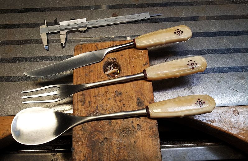

@arno Das mit der Löffelbreite scheint nur so. Das Besteck ist sehr zierlich. Nicht zu gross, damit man es gut mitnehmen kann.
Löffelbreite 2.9cm Länge fast 16cm
Gabelbreite 1.5cm Länge ganze 15.5cm
und das Messer auch fast 15.5cm
@ Uwe Die Zinken hab ich mit Trennscheiben wie diesen geschlitzt, und mit kleinen Hartmetallfräsen und Schmirgelscheiben geglättet.
Finish mit groben weissen Poliergummis. Anschliessend mit Scotchbritescheiben bei ca 1500 uMin satinieren. Ganz einfach.
Hochglanz wäre mir zu kitschig.
Was die Transporteinrichtung angeht, könnte ich mir Zwetschgenholz mit Welsleder vorstellen. Mal schauen...
Gruss Bobby

Hallo Bobby,
die drei find ich echt toll, gerade auch von den Formen!
Die historischen Gabeln und Messer die ich bei der Websuche gefunden habe(3-4), habe ich hingegen als eher plump empfunden, wenn auch aufwendig gearbeitet.
Hattest du eine historische Vorlage, oder sind sie aus deinem Kopf entstanden?
Den Stahl mag ich auch sehr gerne, aber ein Löffel aus 1.2210?
Damit kannst du dich unterwegs dann auch rasieren ;-)
