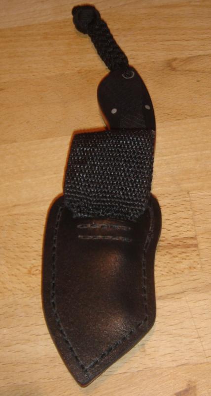

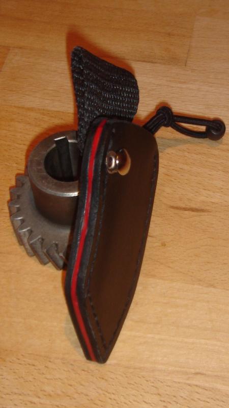

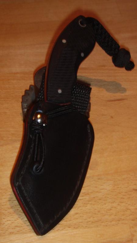

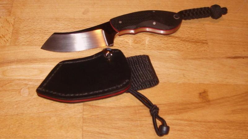

Moin!
Da ich die Kydex-Scheide für das Rhino nicht besonders hübsch fand, habe ich mich in meine Kemenate zurückgezogen und etwas eigenes "gezaubert" (nein, kein Jodeldiplom).
Das Ergebnis stelle ich euch hier vor.
Kritik, Lob und Anregungen sind wirklich willkommen (besonders, wie ich die Kanten besser behandeln kann. Spucke und Löffel hinterließen nicht das, was ich erhofft und hier mit der Suche gefunden habe).
Gruß Stefan

Der Verschluß ist cool gelöst.
Allerdings erkennt man nicht sehr viel.
Wenn die Kanten nicht glat werden wollen hast du endweder nicht genug geschliffen oder das Leder ist schuld. Ein bißchen Schuhcreme oder Wachs kann da helfen.
Aber wieso diese Corduraschlaufe???
Für die Cordura-Schlaufe gab es gleich mehrere Gründe:
Ich wollte mit verschiedenen Materialien probieren, um Erfahrungen zu sammeln, weil es erst meine zweite Scheide ist.
Das Material passt m.E. gut zum modernen Design und mir gefällt es.
Ich hatte den Cordura-Gurt grad da;)
Gruß Stefan
Leder ist schöner als Kydex, meine Meinung :D
die Scheide gefällt mir, die Schlaufe sollte allerdings nach meinem Geschmack auch aus Leder sein
Schöne Arbeit mit lustigen Details. Sehr gelungen.
