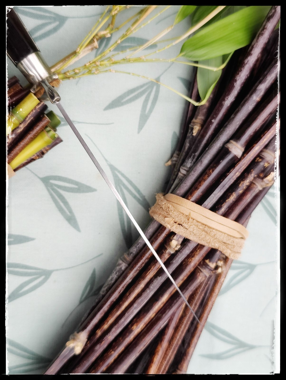

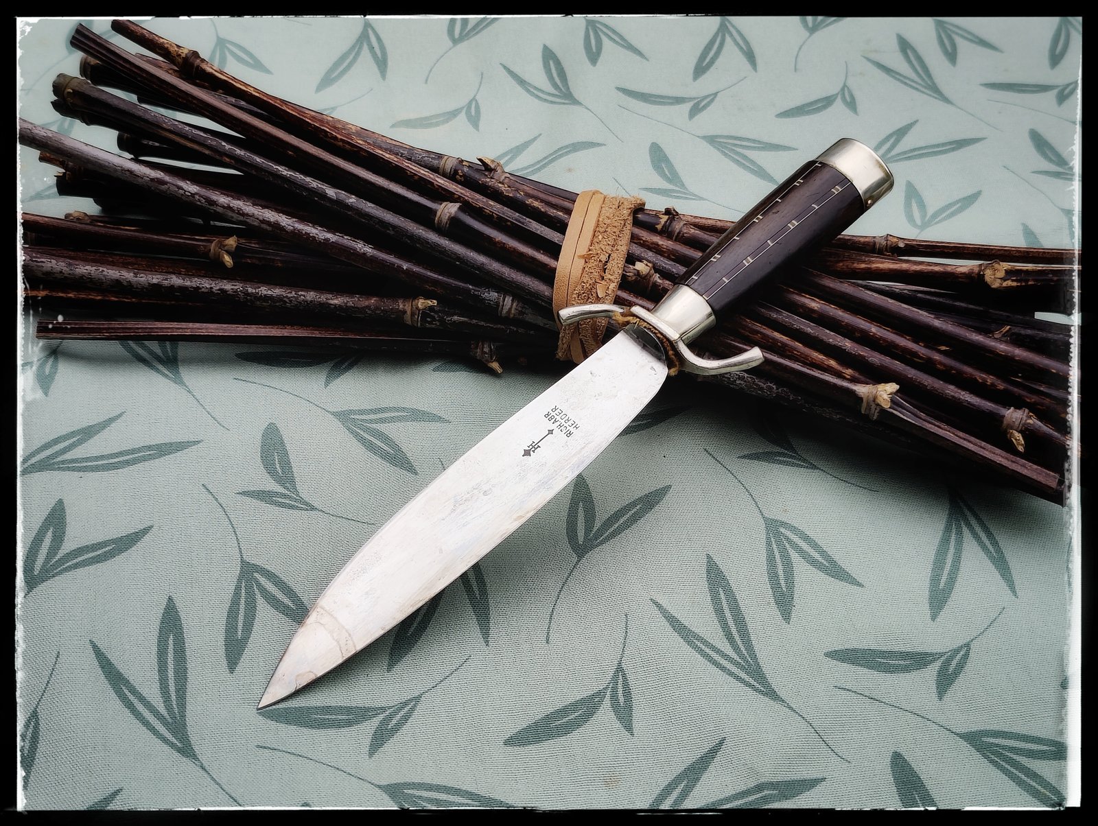

Als ich das Messer vor einigen Jahren erwarb, reizte mich die völlig ungewöhnliche, nach vorn abfallende Klingenform. Ich wollte sie eigentlich für einen Umbau verwenden. Es kam anders, aus gutem Grund.

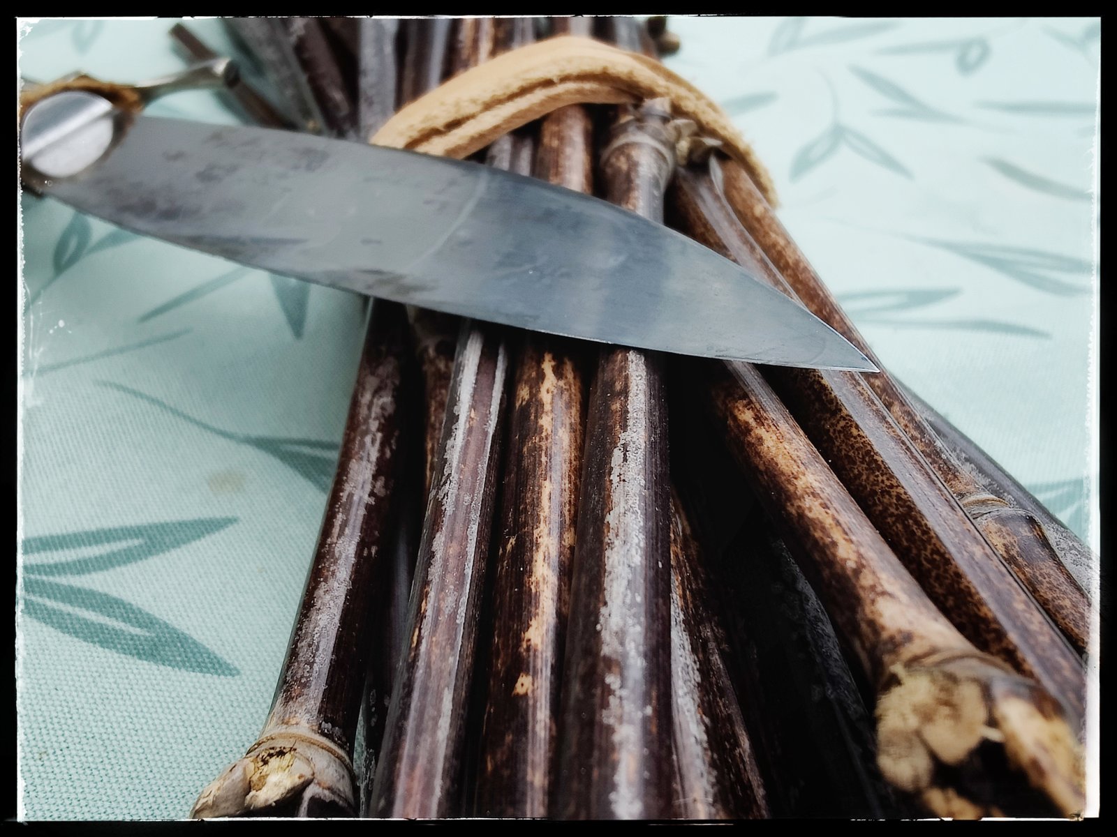

Abgesehen von der Form weist die 16 cm lange, nur ca. 2,5mm starke Klinge alle Merkmale eines Slicers auf. Fein getapert, ebenso feiner Flachschliff bis zur Microfase. Das macht die Klinge flexibel wie ein Federstahl.

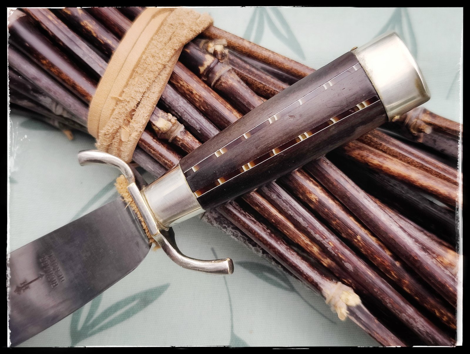

Der Steckerl sitzt in einem Griff aus Hartholz, verziert mit Einlagen. Dazu besagter S-Guard, anscheinend Neusilber. Der Griff ab Guard ist nur 9,5 cm lang, nichts für raubeinige Pioniere des Westens. Ohne meine ethnologischen Kenntnisse zu überdehnen, deutet das eher auf feingliedrige Menschen Südostasiens.

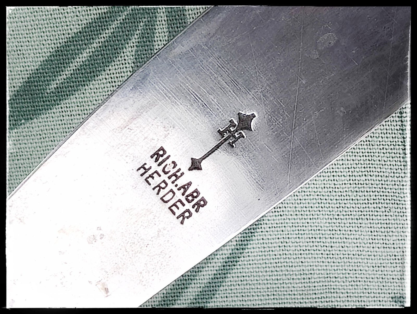

Die Bestätigung der Zielregion findet sich im „Anthony Carter“, der den Klingenstempel weitestgehend für Exporte von Messern nach SO-Asien vor 1914 (!!!) beschreibt.
Damit ist ersichtlich, warum ich das Messer nicht zerlegt habe. Was mir nach wie vor fehlt, ist Kenntnis bzw. Sinnsuche für die Verwendung dieses ungewöhnlichen Slicers. Vllt. hat darüber jemand mehr Informationen.

Wäre es denkbar, dass Klinge und Griff nachträglich zusammengebastelt wurden? Das fransige Lederstück dazwischen könnte ein Indiz dafür sein - passt einfach nicht zu dem schön gearbeiteten Griff.
Oder: Das war Teil eines eleganten Vorlegebestecks im Hirschfänger-Stil und die Klinge wurde gekürzt??
@porcupine
Danke für deine Hinweise. An einen nachträglichen Umbau glaube ich eher nicht, da die etwas exotische Klinge mit dem verzierten Griff gut harmoniert. Der Umrüster hätte auf den Griff für ein Einzelstück auch erheblich Arbeit investieren müssen, was immerhin denkbar wäre.

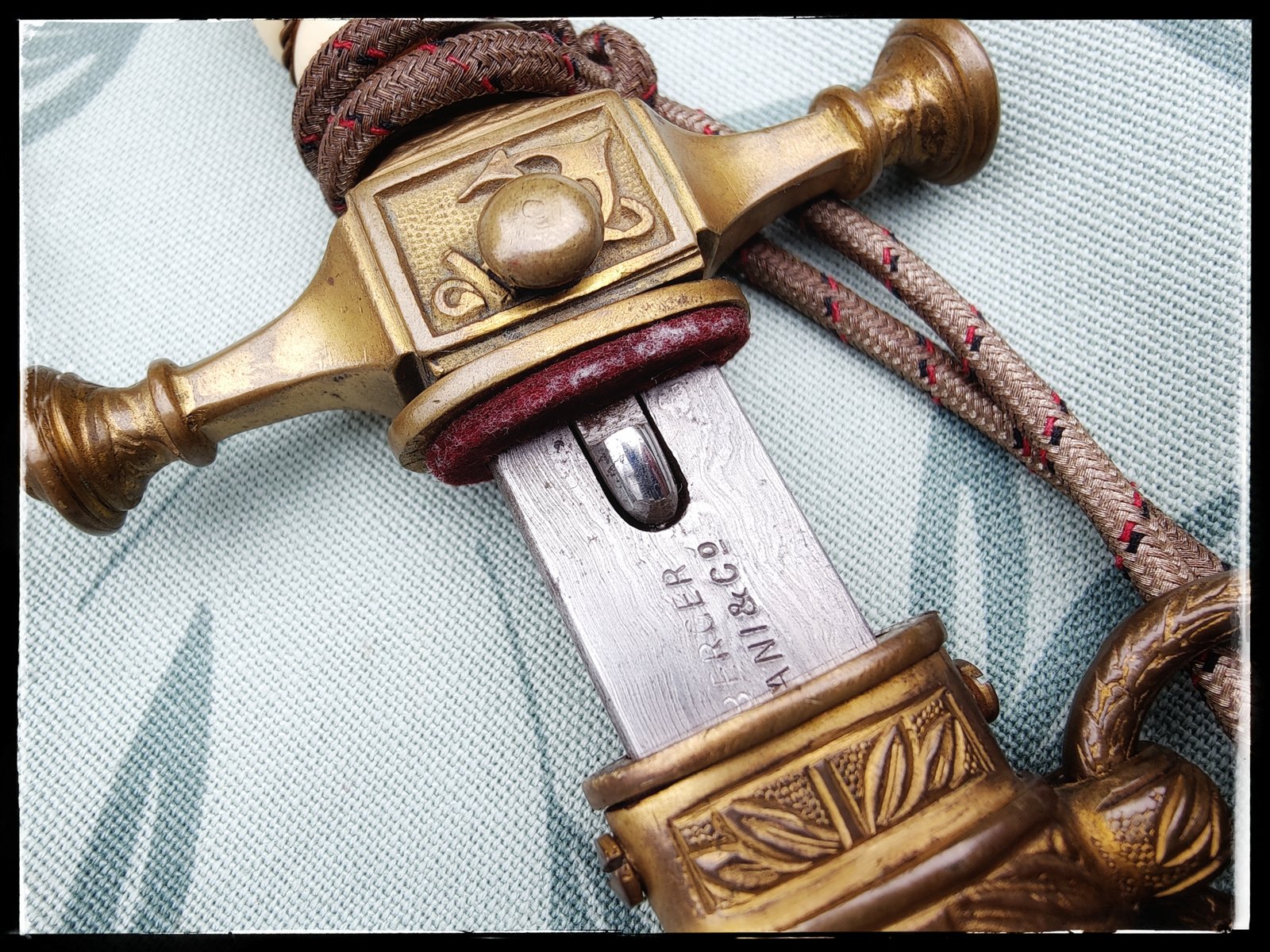

Der Zustand des Leders dürfte dem Alter und der Nutzung geschuldet sein. Ich vermute, es ist so etwas wie ein Chappe / Rain Guard zum Scheidenmund, der vmtl mit Mundblech ausgeführt war. Ich hab so etwas auch an einem Marinedolch, stelle das Bild noch ein.

Es sieht gut aus :D::
Bin ja nicht so der Vintage Fan, aber das Dingens iss klasse. Glückwunsch.
