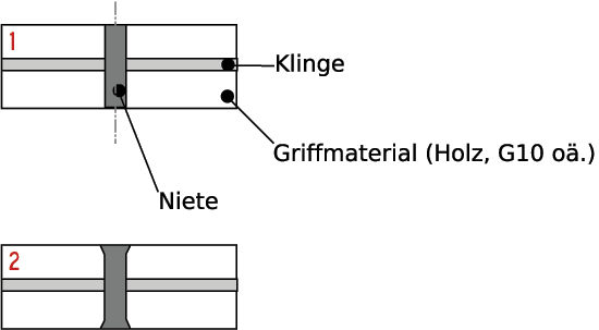

wie halten es die Praktiker unter Euch mit dem nieten der Griffschalen? Alu-, Kuperrundstab ins Loch kleben und dann noch etwas auf dem Überstehenden Material rumdengeln und danach plan schleifen (Bild 1)? Oder das Nietloch mit Versenker erweitern und dannn wie oben weiter verfahren (Bild 2)?
Oder gibt es einen anderen Trick, wie ich das noch anders sicher verbinden kann? Damit keine Missverständnisse aufkommen: Griffschalen und/oder Fiber werden natürlich zusätzlich noch flächig mit 2K-Kleber verklebt.
