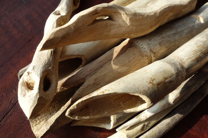

Um diesem Drama keine Bühne zu bieten, müssen die Messer des Roadhouse regelmässig zum „Dienst“. Hölzchen und Stöckchen sind dabei ihr Lieblingsfutter, daß wir Ihnen zum Fraß vorwerfen. Und da gibt es keine Schonung. „Einknicken“ wird mit Sharpmaker in angemessenem Umfang geahndet :haemisch:.
Hatten wir doch vorgestern - daß muß hier leider erwähnt werden - eine Sch…wut derart, daß NACH Stöckchen unser wunderbares Titanmonster Spyderco Techno „Jimpings“ in der Klinge hatte. Scheint doch nicht so weit her zu sein mit dem dollen Stahl (an Ausnahmen mag ich nicht glauben). Es war „NUR“ ein Stöckchen, dem wir etwa ein halbe Stunde lang zu einer anderen Gestalt verholfen haben. Weiße Keramik vom Sharpmaker mußte das Techno zur Strafe fressen. Geht jetzt wieder - iss aber echte Sch… wie wir hier mal ganz deutlich sagen wollen. Bei dem Preis (252,- Euro haben wir hingeblättert) und dem Bohei um das Messer!!! Kennen wir ansonsten nicht von Spyderco und sind daher etwas angefrustet. Hatten wir bisher auch bei keinem anderen Messer. Und wir haben Stöckchen bearbeitet, daß es eine Freude war.
Stinksauer haben wir dann gedacht: Ok, iss das Small Sebenza wohl auch so’n Fall! Bisher hat es für uns nur Schonkost bekommen. Brot, Käse, Tomaten, klein Bißchen Stöckchen. Da haben wir mal die A…backen zusammengekniffen und ihm ein ordentliches Harthölzchen zur Verdauung hingeknallt. Nach einer Stunde auf und ab, rein und raus, durch und sonstwas haben wir vorsichtig nachgeschaut: Jungfräulich von der Inaugenscheinnahme her. NO „Jimpings“. Nada!! So sollte das ja auch bei einem Schneidomaten dieser Preisklasse sein. Isses in diesem Fall nun auch. Das Techno bekommt ab jetzt Schonkost, darf schön machen - und ab in die Ecke :D.

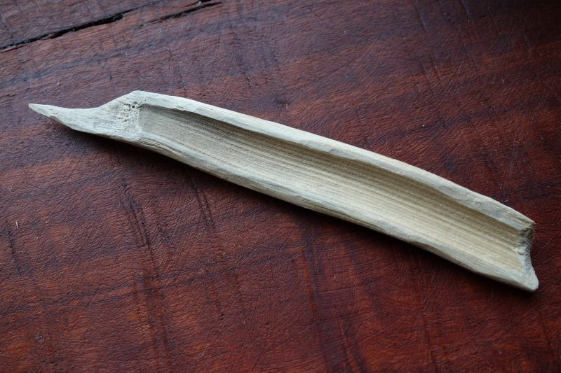

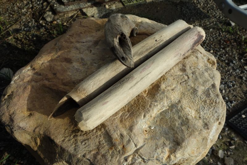

Das Material für unsere Schnitz- und Schneidorgien (wir haben ja viel Zeit), wird uns zugetragen. Und zwar vom Meer und dem Guadiana, dem spanisch-portugiesischen Grenzfluß, an dem die alte Werft liegt, die wir regelmäßig aufsuchen. Schilfrohr in jeder denkbaren Länge (bis 5 Meter) und Dicke (bis 3 cm Durchmesser und 5 mm Wandstärke). Wird trocken seeehr hart. Ebenso Äste und Zweige von diversen südeuropäischen Hölzern (Steineiche, Korkeiche, Eukalyptus usw.). Sehr schön zu bearbeiten, solange es noch naß ist, denn dann geht das Messer (nicht jedes) durch wie Butter. In der Sonne getrocknet kann es eisenhart werden.
In und vor dem Roadhouse befindet sich mittlerweile ein ordentlicher Fundus an Roh-, Halbfertig- und Fertig-„Produkten“. Die Schnitzerei hat aber auch einen weiteren Aspekt. Sie beschäftigt einen auf angenehme Art und Weise, man hat einen respektablen Grund, ein Messer zur Hand zu nehmen und es trainiert die Feinmotorik auf lockere Art. Daß von Zeit zu Zeit ganz unerwartet auch schon mal brauchbare Handschmeichler oder Hingucker entstehen, ist ein weiterer - nicht unerfreulicher - Punkt.
Vor allem aber schützt es uns (die Messer und mich) vorm Rosten! Daß wir (die Messer und ich) dabei Gebrauchsspuren davontragen, nehmen wir billigend in Kauf :cool:. Zwischendurch mal einen Espresso, ein Heftpflaster und eine kleine olivale Ölung - und die Welt sieht wieder anders aus.

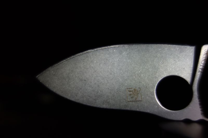

Ich möchte zum Spyderco Techno noch ein Brikett nachlegen. Von wegen in Ordnung nach dem Sharpmakern. Hatte ich gestern Abend wohl Tomaten auf den Augen (und den Fingern). Die Macken in der Klinge sind mit bloßem Auge ohne Probleme zu erkennen. Ich flippe hier gleich aus - wegen einer knappen Stunde stinknormales Stöckchenschnitzen :teuflisch:teuflisch:teuflisch!!!
Kannst Du vielleicht ein Foto davon machen???
Und das dann mal ins Spyderco Forum stellen, die Jungs da können
sicher was dazu sagen...ob normal oder ungewöhnlich, evtl. ist es ja ein
Garantiefall??
Ansonsten einmal tief durch atmen....:))

wir haben erst mal ruhig durchgeatmet und dann das Fällkniven F1 rausgeholt. Schönes Gefühl - ein richtiges Messer! Dann Nahrung aus dem Fridge, Knoblauch und weitere Desinfektionsmittel und dem F1 beim Durch-die-Nahrung-Gleiten zugeschaut (nix kaputt). Dann Heißmachen (die Nahrung). Dann Aufessen. Beruhigt den Magen.
Dann das Böker Cox inspiziert, welches jetzt minimum 5 Stunden harte Stöckchen auf der Uhr hat: Keine Rasur mehr - aber NO Serrations. Sharpmaker grau, weiß, Leder, Rasur. So musses!
Dann Techno: Sharpmaker grau, grau, grau, … weiß: Serrations. Dann den metallenen Rundstab für’s Grobe raus und diesen in die Führung vom Sharpmakergestell. Das gibt 30 Grad und ABRIEB! Also Abrieb, Abrieb, grau, grau, weiß: Rasur und kleine Serrations. So bleibt es. Dirty Harry haut ja auch Kerben in seine Magnum, oder??
Hab‘ keinen Bock auf Garantie- und Gewährleistungswiggel, obwohl das kein Problem gewesen wäre. Das Messer erfüllt nicht die selbstverständlichen, zugesicherten Eigenschaften eins hochwertigen Messers - Schneiden, ohne sofort kaputt zu gehen. Darüber brauchen wir auch nicht zu diskutieren. Da kämen nur „Meinungen „ raus, aber keine verwertbaren Fakten. Die schafft im Streitfall immer und ausschließlich ein (teurer) Gutachter. Außer Kulanz kommt zum Tragen.
Also bleibt die kleine Trophäe (nach meiner jetzigen Gemütslage) bei uns im Roadhouse. Sollte sich allerdings herausstellen, daß die gesamte Produktlinie nicht hinhaut (gibt’s ja schon mal), geht es retour. Viel Response wird es kaum geben. Wer außer mir schnitzt schon Stöckchen mit einem Design-Schneidomaten?? Bitte melden, wenn doch.

Und es gibt gute Nachrichten bezüglich Spyderco Techno. Habe eben in aller Ruhe den Rat von cheez befolgt mit 40°. Habe das Spyderco Techno zunächst aber mal anders rangenommen. Und zwar habe ich mit den grauen Sharpmakern - als Banksteine auf der Gehäuseunterseite eingesetzt - freihändig solange "durchgegriffen", bis die "Einschläge" in der Klinge mit dem Fingernagel nicht mehr spürbar waren. Dann auf 40° grau und weiß und Leder. Die Klinge ist wieder 1a, sie rasiert, ist schärfer als je vorher. Keine optischen Unschönheiten. Siehe folgendes Bild, daß einen ungefähren Eindruck vermittelt. Besseres (Taschenlampen-)Bild habe ich auf die Schnelle nicht hinbekommen. Aber genau da, wo das Licht auf die Schneide fällt, waren die deutlich sichtbaren Einschläge.
Bilder im Album mit hoher Auflösung zeigen die Schneide sehr gut.
Morgen Früh bei Augusto gibt's Stöckchen. Ich werde berichten. Bin sehr gespannt. Jetzt erst mal volle Reha für das Techno - und den Sharpmaker. Ungeahnte Abriebfähigkeiten als Bankstein ...
