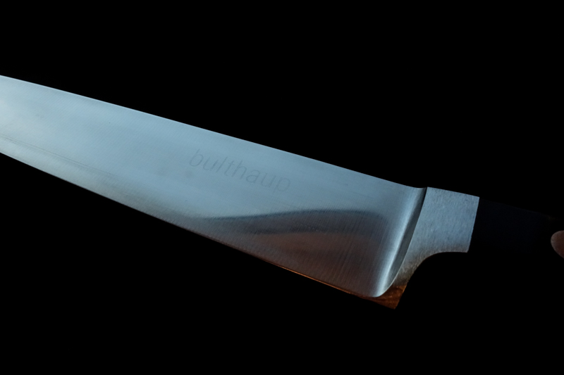

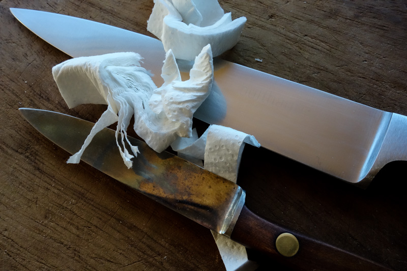

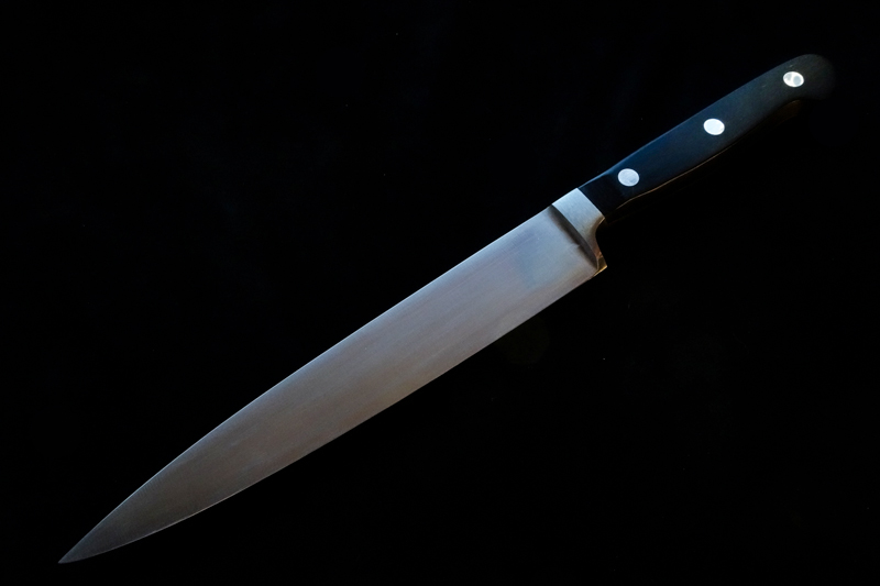

einigermaßen beunruhigt durch eine angebliche Überlegenheit japanischer Schneidmittel beim Apfeldurchschnitt haben wir alle Register gezogen - und unser ältestes Messer aus der Schublade gekramt :p. Das auf der Klinge mit bulthaup beschriftete Alteisen - wir hatten es irgendwo schon mal angesprochen - erstanden wir Ende der 70er Jahre beim besagten Küchenhersteller. Eine Küche selben Namens konnten wir uns als Student zu dieser Zeit nicht leisten (heute auch nicht ;)). Stahl und Hersteller sind uns unbekannt.

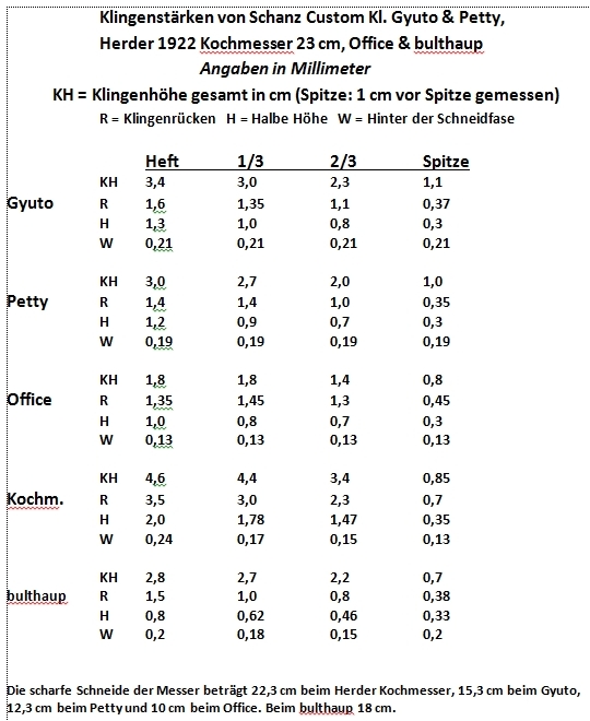

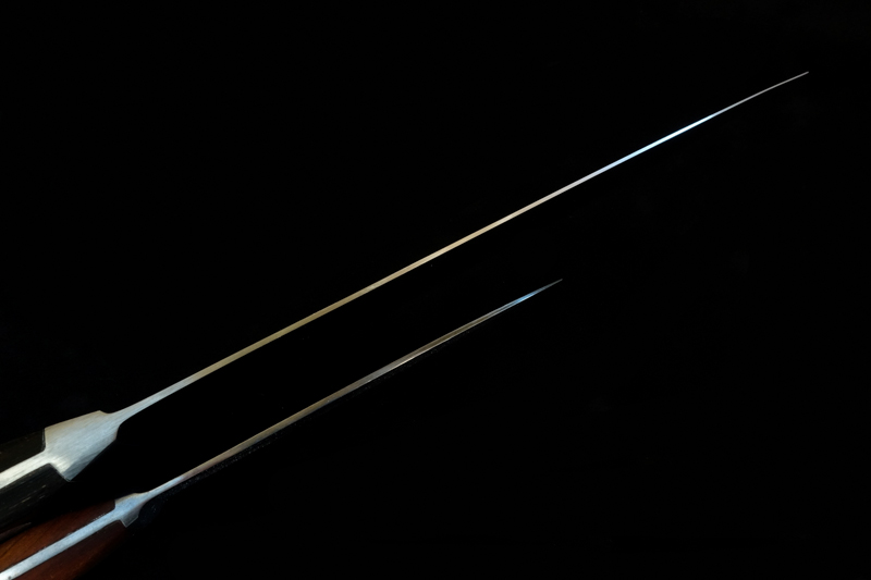

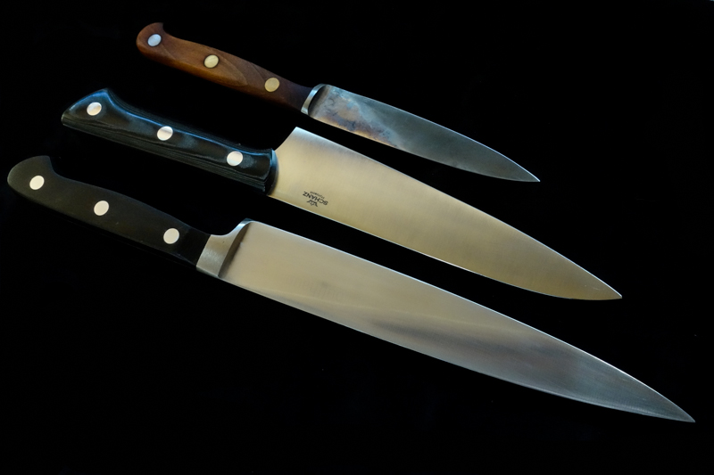

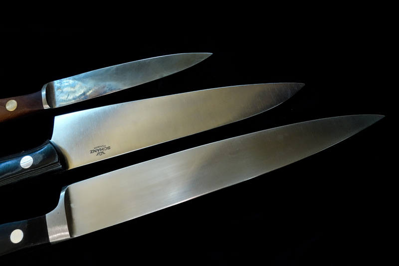

Neben dem so gut wie für alles genutzten Windmühlenmesser war es unser Grail-Knife. Immer, wenn Größe erforderlich war, mußte es ran. Es hat alles auf allem geschnitten, was sich anbot - Brett, Teller, Tischplatte. Auch Schubladen von innen kennt es zur Genüge. Es ist extrem flexibel. Die Klinge läßt sich verbiegen, daß einem angst und bange werden kann. Und es ist filigran. Die Tabelle unten zeigt die Geometrie im Vergleich zu unseren neueren Edel-Schneidgeräten.

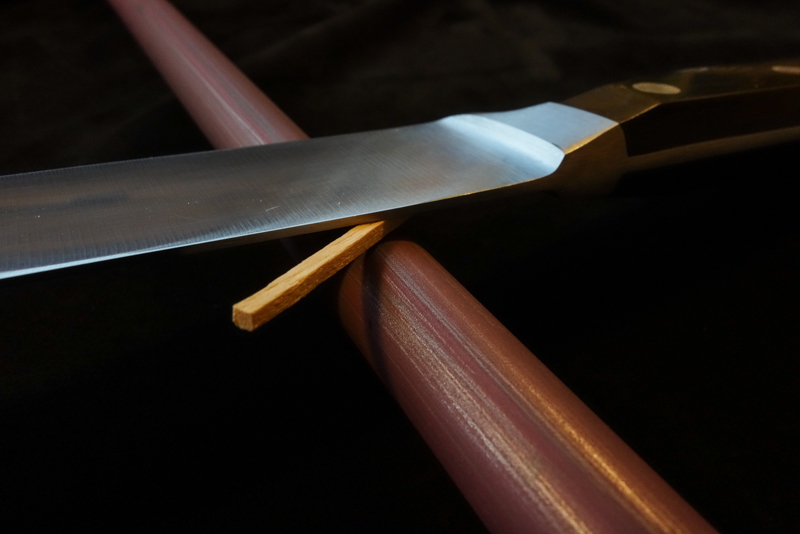

Geschärft wurde, wenn überhaupt, mit dem ollen Jahrmarkt-Schrubbstab für 2,50 DM. Jetzt haben wir - in Ermangelung eines Banksteins :eek: - mal den Sinter hergenommen, flach - wie gewohnt - zugelangt und etwas geschärft.

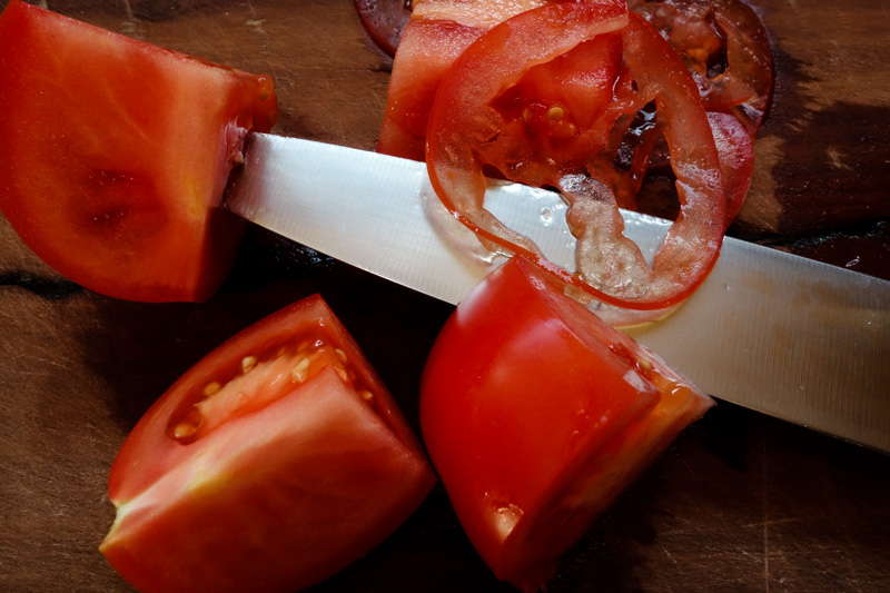

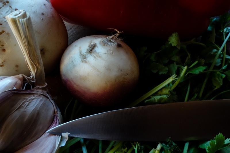

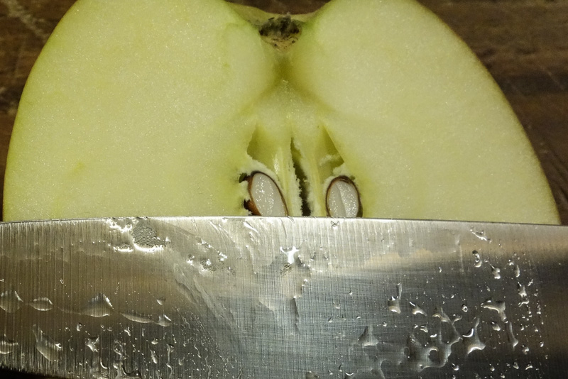

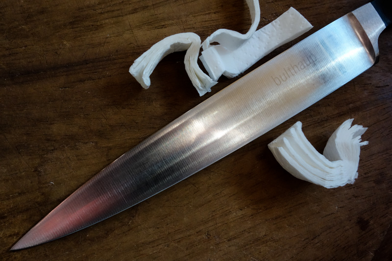

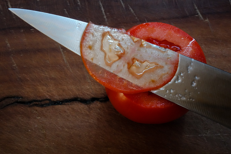

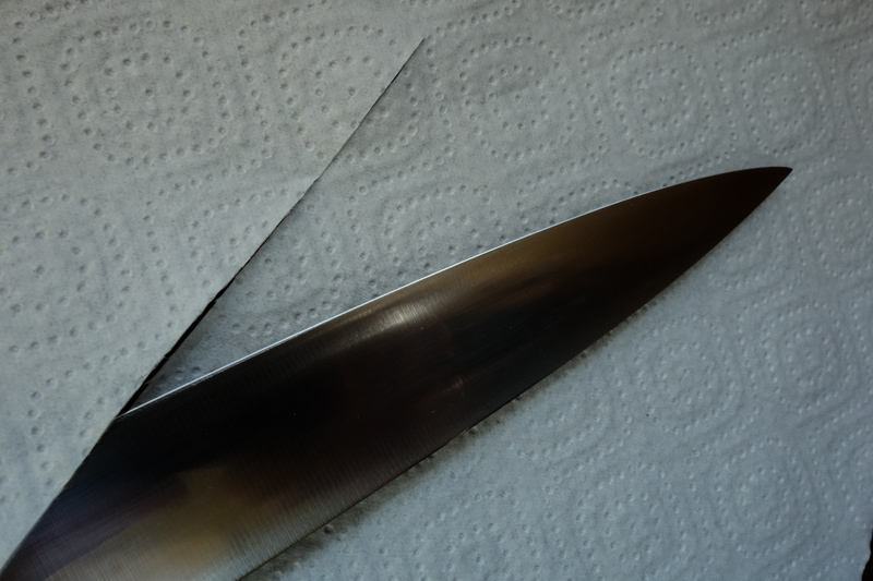

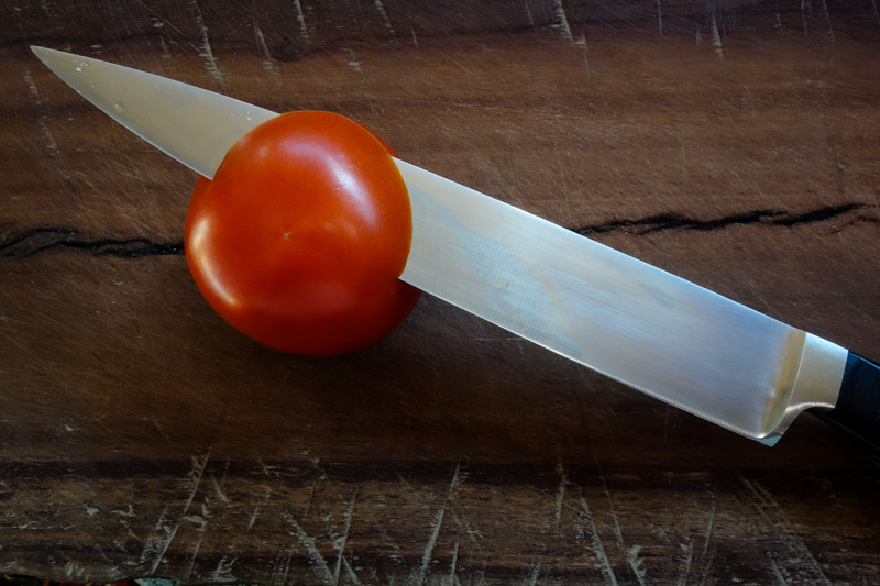

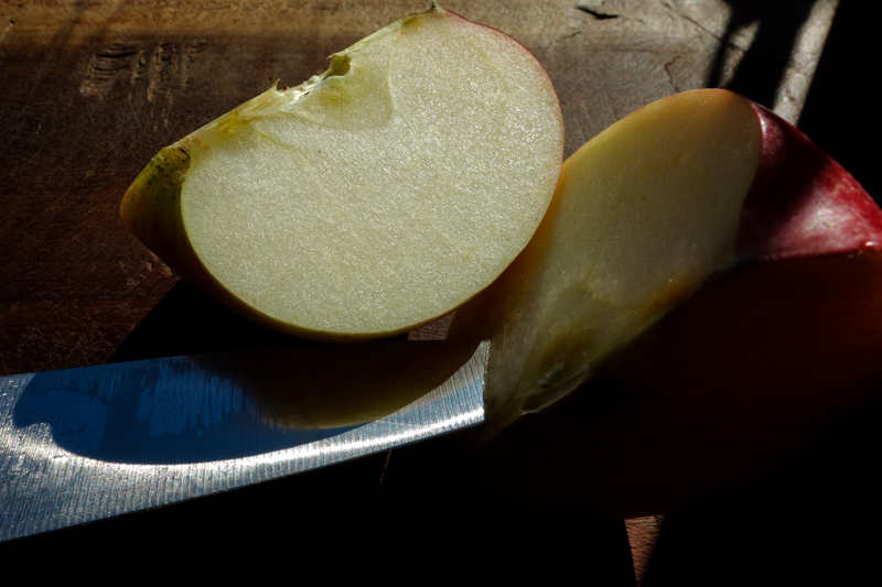

Das „Kleine“ rasiert jetzt wieder, schneidet ohne Theater das berüchtigte 7fach gefaltete Papiertuch von der Küchenrolle (Karnstein-Kriterium) nach halber Klinge durch. Den Gabriel-Tomatentest kann es auch: Scheibe ab ohne Anfassen. Das frei in der Hand gehaltene Blatt durchschlägt die Klinge mit Bravur. Die „Apfelglasplatte“ muß den Vergleich mit der japanisch hergestellten Gast-Hobbykoch-Variante nicht scheuen :super:
Wir sind wieder etwas entspannter. Hatten wir doch zwischenzeitlich befürchtet, auch noch ein japanisches Küchenmesser kaufen zu müssen (und Banksteine), um in Ruhe frühstücken zu können :) ...

Das bulthaup liegt jetzt mit seinen neuen Kollegen oben auf dem Tresen ….

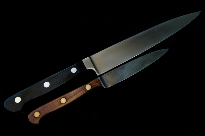

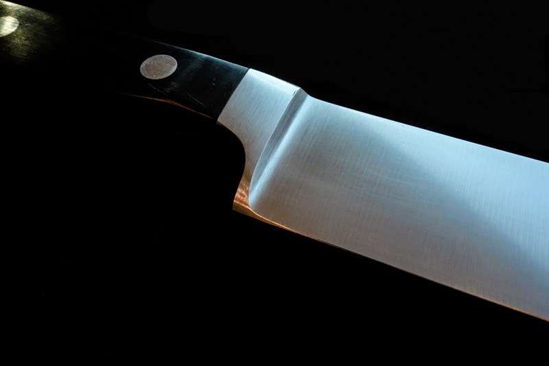

Dies "bulthaup" ähnelt meinem Fissler Original-Profi Schneider in allen Belangen... Es steht weiter auf der Klinge X50 Cr Mo V15, 15/6", Nummer 8 0 0 7 8 0 6, Solingen, Made in Germany (paßt ja zum Apfel).
Im Detail handelt es sich um eine 15,5 cm/6" lange Klinge die den Proportionen folgend ein paar Millimeter weniger Höhe aufweist als das 18cm/7" bulthaup. Die Form des Kropfs und des Griffs/der Griffschalen, die Art der Nieten (Aluminium, 1/4") stimmen überein.
Und auch in den aktuellen Messerserien (die modischeren Gestaltungslinien folgt) wird der Typ Schinkenmesser (als solches hatte ich es vor 15-20 Jahren erworben) in zwei Längen (16 und 20 cm) angeboten.
Diese klassische Form mit durchgehender Klinge, Kropf und Griffschalenpaar kenne ich auch von Küppels dort jedoch mit Stahlnieten, empfindlicherem Griff (Geschirrspüler), nicht so guter Verarbeitung (Passung, Ausschliff) und mäßigerem Stahl.

Ich weiß jetzt nicht ob Bilder meines Messers dienlich wären? Charakteristisch ist der Knick in den Griffschalen vor der ersten Niete, bei anderen Messern ähnlicher Bauart habe ich einen parallelen Verlauf oder einen stärker gerundeten Bogen gesehen, sowie die Ausprägung des Griffendes.
Fissler wäre mein Tipp ohne den ganz großen Überblick zu haben.
Die Schärfe könnte länger halten, die Elastizität der Klinge stört bei mancher Anwendung, so dass meist ein Wüsthoff Grand Prix Santoku in selbiger Stahlart aber steif und mit viel besserer Standzeit zum Einsatz kommt.
Alle Messer ohne Sonderschliff werden von mir am 400/1000 Kombi und 3000 Wasserstein von KAI sowie Arkansas Abzug konditioniert. Gelegentlich wird mit Wetzstahl oder Keramikstab aufgefrischt.
Mein Messer hat seine Spuren weg, einmal auf die Spitze gefallen (herausgebogen und geschliffen), ein paar grobe Spuren vom Wetzstahl, an Griff und Nieten die Spuren vieler Maschinenspülgänge...

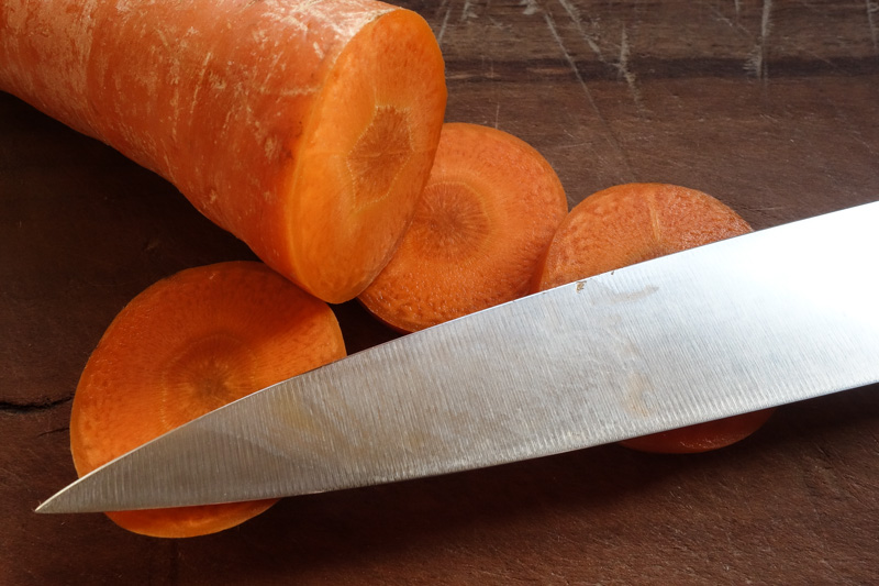

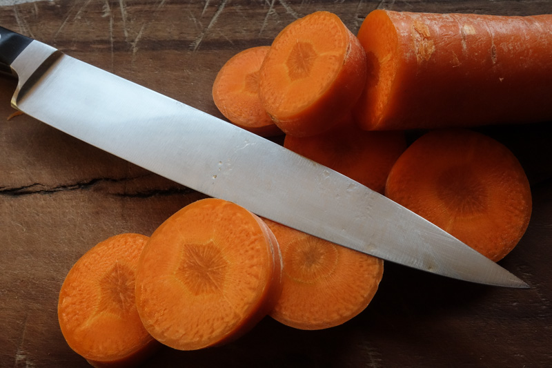

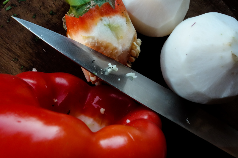

nachdem sich das „bulthaup“ einigen wesentlichen Herausforderungen stellen mußte, haben wir es auch noch mit einer respektablen Mords-Möhre konfrontiert. Schneid oder Brech - das war hier die Frage! Zisch oder Knack?
Das Ergebnis beruhigt auch auf diesem Sektor. Nicht Zisch - aber auch nicht Brech oder Knack. Sondern Schneid. Ganz locker leicht. Und das mit sehr ordentlichem Ergebnis. Für Zisch müssen wir dann eben das Herder 1922 Office nehmen …
Wenn wir demnächst einen Japaner an Bord haben, machen wir den ultimativen deutsch-japanischen Apfel/Möhren-Sound-Check - mit Video - versprochen :D

Das Schärfen einer (selbst wenn jahrelang vernachlässigten) Klinge auf ausgezeichneten Gebrauchszustand ist auf Dauer ohne Bankstein möglich - unter Zuhilfenahme eines Spyderco Sharpmakers, nach der Erfahrung der letzten Monate besser noch eines Sinterrubin-Stabs.
