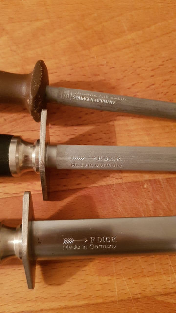

Ich habe noch einen gröberen alten abgenutzten Dick Metzger-Stahl und einen alten kurzen Zwilling-Stahl.

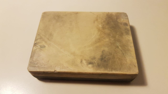

Diesen Stein habe ich:
Der Stein scheint übrigens gut zu funktionieren, wenn man ihn trocken benutzt. Ich hab ihn sonst nass gemacht und keine guten Ergebnisse erzielt. Aber trocken geht's gerade..

Hier sind die Stähle übrigens.

Das hat schon recht gut funktioniert mit dem Zwilling! Danke schön!! Schneidet auch die Möhren ganz gut jetzt.
Aber dann ist der Dick-Stahl komplett unnötig?
Wen es mich täuscht, dan Hat dein Stein 2 seiten, die Schwarz ca 5.000 bis 6.000 JIS, die Weiße ca 8.000 JIS, wen es ein Belgischer Brocken ist.
In deinen fall würde ich mir einen mit 1.000 bis 1.500 JIS besorgen, damit du einen grundschliff anlegen kannst und dan die Brocken effektiv nutzen kannst (es gibt auch 1.200 Schleifpapier im Baumarkt (400 bis 800 wären auch noch hilfreich)).
Ein Wetzstahl ist zum abziehen (abbrechen), des Grattes, sprich er etfernt den Grat was man aber mit einem Stein Ersetzen kann in dem man das Messer gegen die Schneide ab zieht.
Ich nutze dewegen keine weil sie vür mich überflüssig sind (ich empfinde das als (Pfuscherrei)
Aber die nicht Japanischen Köche kann ich verstehen die haben halt keine Zeit.

Ob dein belgischer Brocken zwei nutzbare Seiten hat, sehe ich auf dem Foto nicht sicher.
Sie können als naturverwachsene Brocken von beiden Seiten genutzt werden, wie Galaxis MTG angibt.
Wenn sie allerdings auf Schiefer verklebt sind, taugt nur die helle Seite zum schärfen.

Der gelbe belgische Brocken macht eigentlich nur Sinn, wenn du mit einer 5000 oder 8000er Körnung vorgearbeitet hast. das ist aber schon zuviel des Guten. Weiter als 3000 sehe ich bei einem Küchenschnippelmesser nicht als sinnvoll- kann aber Spass machen...
Danke schön für diese Einschätzung!
Der Stein hat auf der anderen Seite tatsächlich eine sehr weiche Schiefer-ähnliche Schicht mit einer deutlichen Kuhle und Abnutzungen vom Vorbesitzer. Es ist ein Garagenfund. Ich will auch keine spektakuläre Schärfe, mir reicht es vollkommen, wenn sie alltagstauglich ist und alle gängigen Lebensmittel in der Küche mühelos geschnitten werden können.
