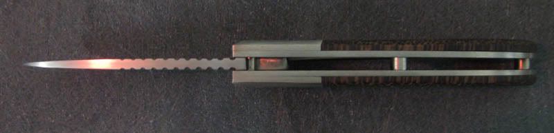

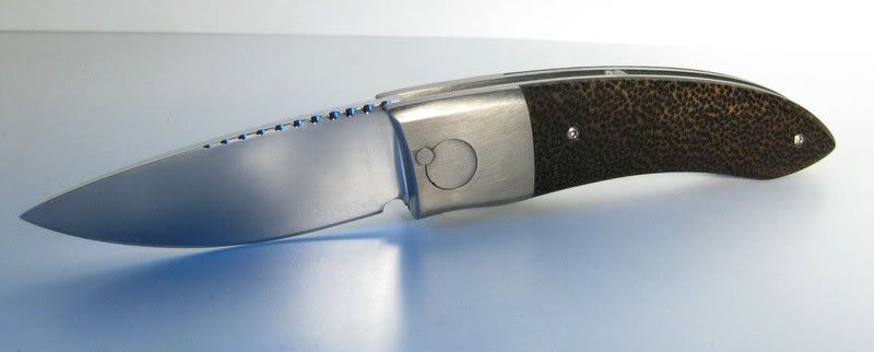

Moin,
so, nachdem mein Senior sein Weihnachtsgeschenk ausgiebig begrabbelt hat, konnte ich ihm das gute Stück doch noch aus den Händen reißen um ein Bild davon zu machen.
Meine Zielsetzung war es, einen modernen Zweihand-Klapper in eher klassischem Look zu fertigen, der auch mal was wegstecken kann.
Die recht mächtige Klinge ist flach und dünn ausgeschliffen,
dies honorierte das Messer prompt mit hervorragender Schneidleistung.
Noch ein bißchen was an Daten:
Klingenstahl: 1.2379 (D2)
Klingenlänge: 95mm
Klingenstärke: 4,5mm
Gesamtlänge: 205mm
Platinen, Backen, Achse, Spacer: Titan
Griffschalen: Palmenhirnholz, stabilisiert
Gewicht: 143 gr
Ich hoffe, Ihr könnt Euch dafür genauso begeistern, wie mein alter Herr...?
Liebe Grüße,
Basti
