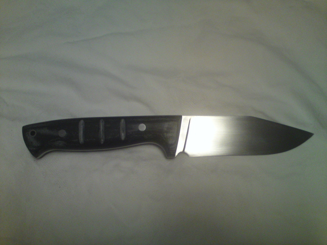

ich habe heute mal wieder etwas fertig bekommen.
Klinge: 1.2379
5 mm stark angelassen auf 58 HRC
Griff: selbstgemachtes Leinenmicarta
(Bettwäsche mit gefärbtem Harz laminiert.)
Länge: 24,5 cm gesamt, davon 11,5 cm Klinge
Pins und Rohr: VA 6 mm
Anschliff hinten ballig, flach auslaufend.
Es muss noch geschärft werden und bekommt wahrscheinlich eine helle Kydex-Scheide.
Die schlechte Bildqualität bitte ich, wie immer zu entschuldigen.

Ich finde das Messer ist richtig cool geworden!
Schnörkellose aber nicht langweilige Formsprache die einem "benutz´ mich" entgegen schreit. Das würde ich auch sofort tun - denn das Messer gefällt mir richtig gut.
Tolles Campingmesser - Glückwunsch :super:

Freut mich, dass es euch gefällt.
Es ist halt kein Vitrinenmesser (das sind meine alle nicht ;)),
hat aber sicherlich einen praktischen Wert. Freue mich schon
auf´s Testen.

das Messer sieht klasse aus. Wie viele Lagen Bettwäsche braucht man eigentlich für so einen Griff?
corax
docrim
200
Hallo corax,
gezählt hab ich sie nicht, aber ich schätze so zwischen 20 und 25.
Ich mach die Platten ca. 8 mm stark.
