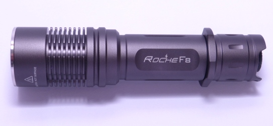

Neugierig geworden durch die Fotos in einem Chineseninternetshop habe ich, bei einem Preis von unter 20.-€ einfach zuschlagen müssen.
Erhalten habe ich dann eine in viel sicherer Schaumstoffverpackung gewickelte Typische billigschachtel alla DX mit einem Tütchen welches
die üblichen Utensielien wie Ersatzgummis, GITD-Schalterkappe, Ersatzschalter!, gutes Lanyard! ; des weiteren die Lampe

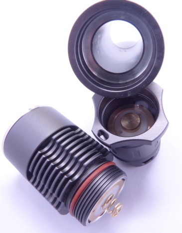

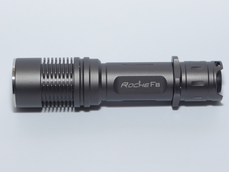

Ein enorm aufwändig gestylter Body mit vielen Details wie: sehr tiefe dünnwandige Kühlrippen, Edelstahlbezel, an die Tailcap eingeformter

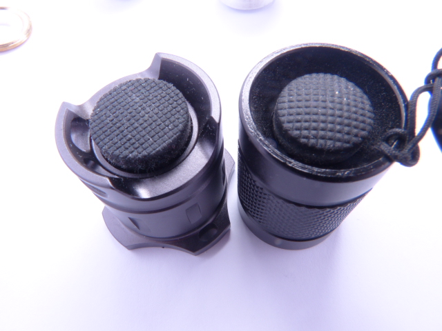

Zigarrengriff, 2 Lanyardösen sauber gefräst und angefast!!, sämtliche Kanten gefast. Supersaubere Oberfläche mit schöner matter Anodisierung. Vergütete Scheibe.
Sauber geschnittene Gewinde, großzügig dimensionierte O-Ringe, erstklassige Laserbeschriftung , großer ebener Gummischaltknopf.
Auf dieser Lampe könnte auch der Schriftzug einer etablierten Lampenfirma stehen, die braucht sich nicht zu verstecken.
Links: Roche F8 rechts UltraF..... welch ein Unterschied!
Vernünftige Kontakte, tolle Bauweise!

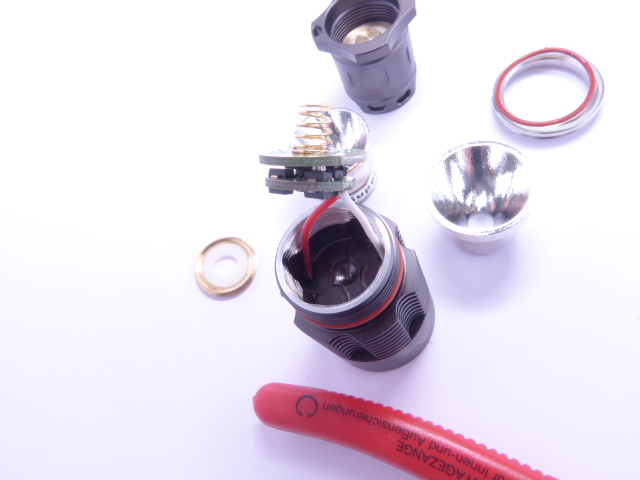

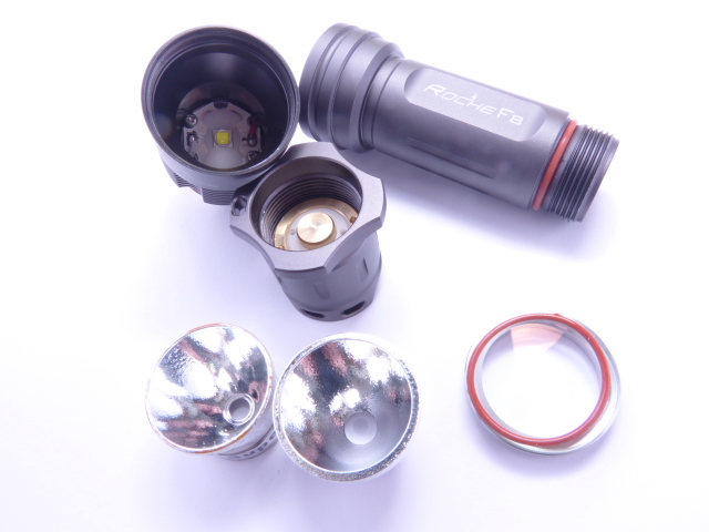

Da lacht das Modderherz, Star-Platine direkt auf Kopfkörper mit Wärmeleitpaste geschraubt, tiefer OP-Reflektor (links D26-Dropin z. Verl.)
Zweistöckiger Treiber mit Messingring und Isolator verschraubt!
Bedienung, Ergonomie, UI
Die Lampe liegt gut in der Hand, Zigarrengriff ist angenehm möglich.
Die Lampe steht sicher auf der Schalterseite.

Auf der Treiberplatine habe ich da so Sterne entdeckt.....
Jawoll, jetzt habe ich low-mid-high

Als erstes habe ich die Wärmeleitfähigkeit verbessert, Arctic Silver unter den Led-Star und schwupps, klappts auch mit der Wärmeableitung. Vorher war sie leider sehr mies und das bei 2,8 A!
Modiwahl: Durch Überbrückung des Sterns R3 habe ich jetzt eine 3-Mode.
