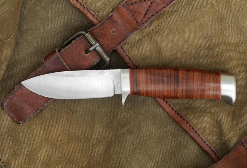

Hergestellt wird das Springbock ( KH 2517 ) von CAS Hanwei.
Schnöde Fakten:
Gesamtlänge 200mm
Klingenlänge 93mm davon 85mm scharf
Grifflänge 105mm
Klingenstärke 4mm
Gewicht 145 gr. ( Herstellerangabe)
Klingenstahl HWS 1K
ca. 58-60 HRC
soll lt. Hersteller sehr schnitthaltig und leicht nachschärfbar sein, die Stahlspezis vom Forum können sicher noch mehr dazu sagen.
Die Zeit wird zeigen was der Stahl kann.
Out of the Box konnte ich mir die Armhaare rasieren und kann es nach einigem Holzschnitzen, ein Pappkarton entsorgen und Obst schnipseln immer noch.

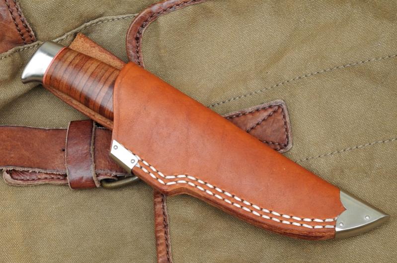

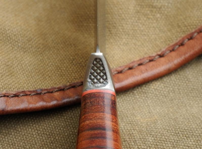

Die Verarbeitung des Messers ist sehr gut.
Nirgends sind Spalte zu entdecken, alles sauber verschliffen und entgratet.

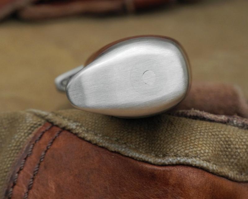

Handschutz und Endknauf sind aus Edelstahl, der durchgehende Erl ist mit der Endkappe verschraubt.

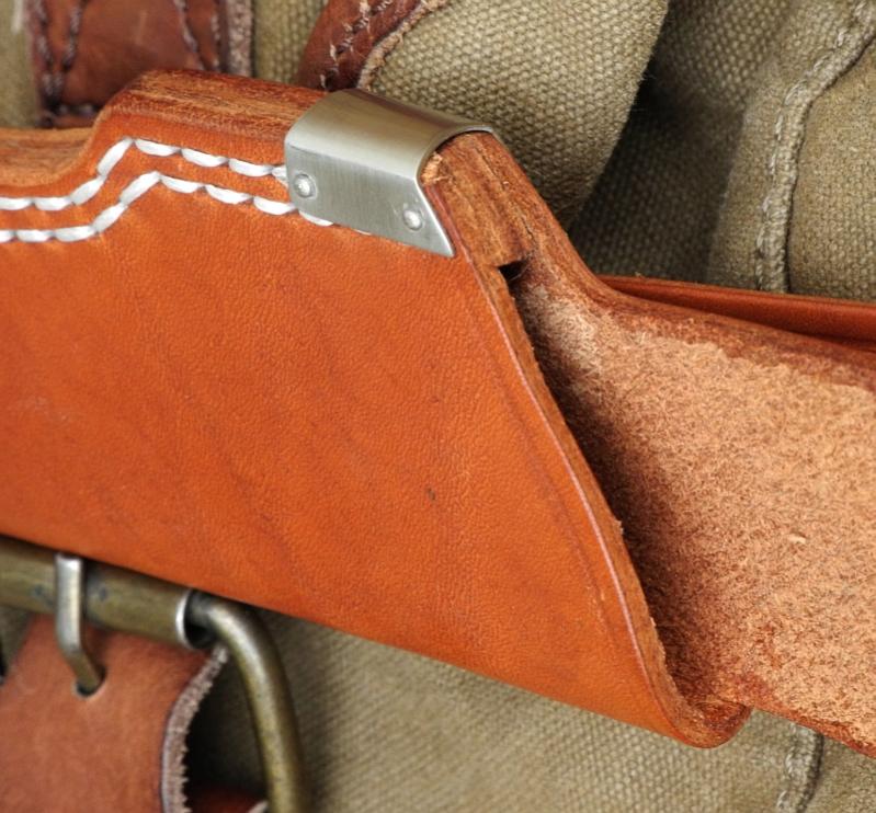

Die mitgelieferte Scheide ist aus 3mm dickem Leder, doppelt vernäht und mit Edelstahlkappen verstärkt.
Insgesamt macht alles einen wertigen, soliden Eindruck. Wenn der Stahl hält was er verspricht wird mich das Messer sicher eine lange Zeit begleiten. (Falls nicht laß ich es euch wissen )

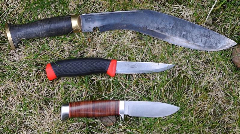

Zum Größenvergleich noch ein British Service No. 2 und ein Mora 840
