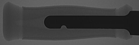

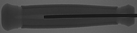

Ich habe heute mein Mora 2000 geröntgt. Jemand hatte hier danach gefragt, und es gab auch einen Link auf eine Website. Aber ich bin ja neugierig. Ich hänge die Bilder mal in komprimierter Form an sowie eine pdf Datei mit meinen Kommentaren und Hinweisen.
In dem pdf sieht man vielleich mehr, bitte die roten Ellipsen beachten, dann ein bisschen mit der Blickrichtung spielen, damit man die Unterschiede sieht.

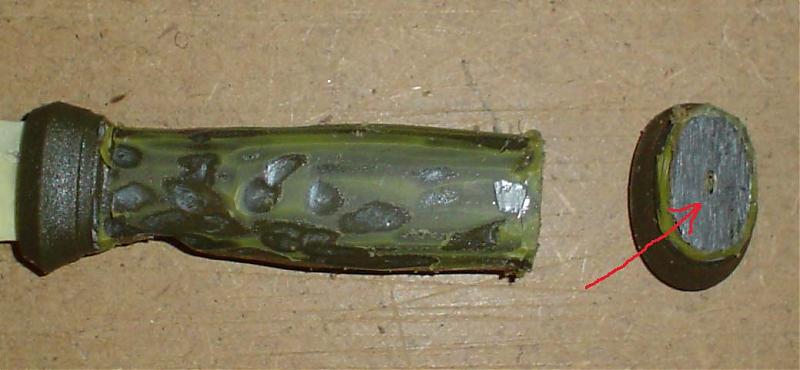

Das war wohl ich. Habe bei einem meiner Mora 2000 daraufhin ja auch mal den Griff "entfernt" Da war tatsächlich hinter dem Erl ein Bereich von so "geringer Dichte", dass man da einen Nagel reinstecken konnte.

Röntgenbilder vom Mora :staun: solche Sachen bringt nur Herbert.

Herbert,die Bilder und Deine Intepretation finde ich prima. Danke hierfür.
Ob es nun Hohlräume oder Unterschiede im Kunststoff sind,kannst Du wohl nur aufklären,wenn Du Dein Mora "schlachtest".
Na, das mag zwar nicht so schön aussehn wie bei anderen Messern, aber so leicht ist der Griff dann doch nicht ab zubekommen.
@chamenos
Wie lang hast den da rumgeschnitzt bis der Griff ab war?

Danke, Leute, für Eure Kommentare. Sowas mach ich gern. Und Chamenos, prima, dass Du das Bild reingestellt hast. Ich würde mir das gern kopieren und bei meinem Mora-Steckbrief einfügen. Geht das in Ordnung?
Und in der Tat: der Griff hält schon. Ich habe natürlich nachher dran herumgezogen, und er ging natürlich nicht ab.
Ich bin immer wieder überrascht, wie gut diese "Billigschweden" sind. Und praxistauglich allemal.
Aber im Vergleich zu anderen Schweden ist mir halt aufgefallen, dass die Hohlräume (und dank Chamenos' "Zerstörungswut" kann man ja sagen, dass es wohl welche) hier größer sind.

Gar kein Problem. Wenn Du möchtest, habe ich die Bilder auch noch in großer Auflösung.

Was an der ganzen Aktion am längsten gedauert hat war übrigens das Fotografieren.
Ich habe schon häufiger (auch von so einem Ikea-Mora:D ) derlei Gummigriffe "entsorgt". Ohne Fotografieren ist das eine Sache von einer guten Minute.

Interessant übrigens, dass bei meinem die kleine Mulde am Erl auf der Schneidenseite ist und nicht auf der Klingenrückenseite. Na, gottseidank gibt es nur zwei Möglichkeiten.....
