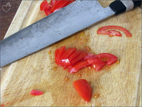

Na ja – sonst schneide ich schon ein bisschen flüssiger. Aber die Sorge darum, immer im Kameraausschnitt zu blieben und die antizipierten Millionen von Zuschauern im WWW haben zu etwas Verkrampfung geführt ;) Mit Fotos fühle ich etwas mehr in meinem Metier.
Was mir aufgefallen ist Du schneidest recht weit vorne an der Klinge, dadurch kann das Messer behäbig wirken.
Probiers mal auf den letzten 5-8cm also nahe am Griff und Du wirst einen großen Unterschied merken!
Das ist einerseits etwas durch den Kameraausschnitt bedingt, andererseits aber auch tatsächlich eine Frage des ungewohnten Handlings. Das auf dem Bild gezeigte Santoku (Klingenlänge immerhin ca. 17 cm) zeigt die von mir bevorzugte Standardgröße an Kochmessern. Insofern bedeutet so ein Schwert schon eine kleine Umstellung. Hinzu kommt, dass ich oft und gern im Wiegeschnitt schneide. Bei den gezeigten Messern kann ich da bis zum Ende „durchschwingen“. Da bei Romans Messer die Schneide in einer langen gerade ausläuft, wird die Schneidebewegung beim Wiegeschnitt im hinteren Bereich abrupt gestoppt, wenn die gesamt Schneide aufsetzt. Ich habe daher tatsächlich lieber in dem Bereich geschnitten, wo die die Schneide noch einen Bogen aufweist. Das galt selbst beim ziehenden Schnitt. Wenn es schon ein Messer dieser Größe sein muss :);), dann würde ich mir einen längeren Bogen wünschen.
Es braucht zugegebener maßen ein wenig Übung mit dem Messer bis man weis wie man damit umzugehen hat, bzw bis es einem sein Potential im Gebrauch wirklich zeigt.
Aber wenn mans begriffen hat dann gehts ab....:
Kann sein, dass mir einfach nur die Zeit gefehlt hat ;)
Das Video zeigt auch sehr schön dass es nicht auf dem vollen Schärfe potential ist, denn die Tomate wird beim DS für meinen Geschmack zu stark gequetscht. Ich schneide solche Tomaten fast so schnell wie Zwiebel und das geht nur dann sehr gut, wenn es win wenig schärfer ist. Das sind unter umständen 3-4mal auf dem Leder und dann ist wieder auf dem Niveau.
Offenbar bin ich in Sachen Schärfe noch nicht richtig verwöhnt bzw. mir fehlt der Maßstab ;) Ich fand’s schon ganz ordentlich. Und schon sind wir mitten drin im Review und die wichtigsten Punkte sind auch schon genannt.

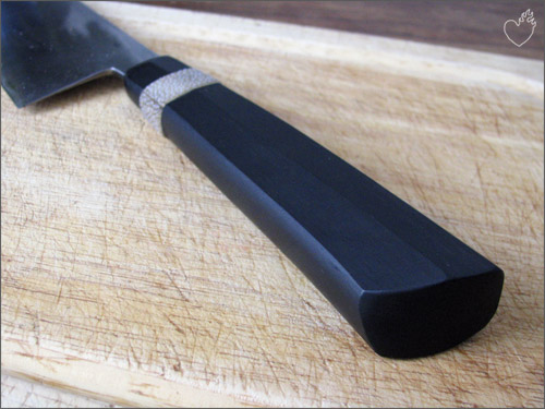

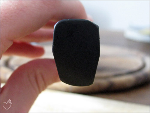

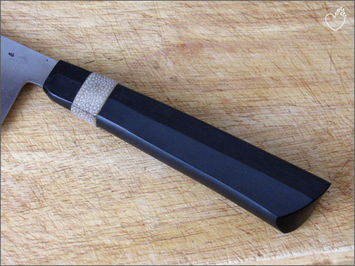

Richtig begeistert hat mich der Griff. Schon die Form der seitlichen Silhouette gefällt mir, aber die asymmetrische Formgebung ist sowohl haptisch als auch optisch der Hit. Der Ring aus Rochenleder führt automatisch zur entsprechenden Positionierung von Daumen und Zeigefinger und gibt so sicheren Halt. Diesen Ring empfand ich optisch als genau richtig platziert, aus ergonomischen Gründen hätte ich ihn mir ein bisschen näher an der Klinge gewünscht.

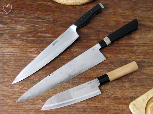

Da mir das Messer wirklich gut gefallen hat, habe ich es wirklichen vielen Leute gezeigt, musste aber feststellen, dass die meisten ob der schlichten Größe erschrocken sind, ja teilweise sogar Angst bekommen haben. Offenbar gibt es auch in Sachen Küchenmesser sozialverträglich Dimensionen. Ich selbst fand die große Klinge klasse, fand’ sie aber wie schon erwähnt im Handling stark gewöhnungsbedürftig.

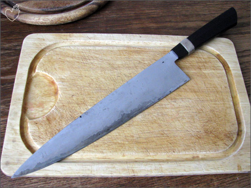

Mein Traummesser von Roman würde also so aussehen: Die vordere Hälfte der Klinge (naja vielleicht auch 3/5 oder so :;) mit genau dem gleichen Griff. Der Griff selbst und der Rochenringe müssten etwas dichter an der Klinge selbst sein – dann wäre das ganze Messer für *mich* perfekt. Aber auch so hat der Rest schon viel Spaß gemacht – vielen Dank dafür!
Weils schon ein paar mal angesprochen wurde.
Das ist ganz bewusst so gemacht.
Ich kann nix anfangen mit den Wiegeschinttmessern.
Ich habe schon gesehen, dass einige Firmen das ganz bewusst diese Designs forcieren.
Der Vorteil ist das die meisten Leute dann automatisch anfangen die Klingen auch noch zusätzlich zu schieben, dann wird aus dem eigentlichen Druckschnitt ein Zugschnitt und das begünstigt natürlich auch die Werkstoffe die genommen werden und wie bekannt, bleiben die Klingen auch vermeintlich länger scharf.
Allerdings verschleißen die Schneidbretter auch schneller, da man ja mit Druck zu sägen beginnt .... Auch das ständige abknicken des Handgelenks um auch noch die hintersten Teil der Zwiebel sauber zu durchtrennen mag ich persönlich nicht.
Mein Freund ein Sternchenkoch, hatte da gute Stück ja 6 Monate lang zum Test.
Auch er bestätigte mir, wenn man professionell arbeitet, belastet aus seiner Sicht dieses ständige " unergonomische Wippen" das Handgelenk stark. und führ tu schnellerer Ermüdung. Das macht natürlich für den Hobbykoch nix da der nicht die Mengen an Essen zubereiten muss wie die Profis.
Ich persönlich brauche so wie ich arbeite eine gerade auslaufende Klinge.
Zweck des Designs ist es mit einem klaren Schnitt das Schnittgut z.B. Schnittlauch mit einem Hieb ganz exakt und vollständig, da zu trennen, wo ich den Schnitt gesetzt habe. Und wenn das Brett eben ist, dann ist das auch mit einem Hieb ganz einfach zu schaffen.
Zum Schliff,
Ziel des Schliffdesigns ist es zum einem Gewicht zusparen, und zum anderen das brechen von steifem Schnittgut (z.B. Rübengemüse) durch die extreme Keilwirkung zu verringern und damit auch die Schnittkräfte beim vollen durchtrennen gering zu halten. Kurz: das Eindringverhalten des Messers in eben solches Schnittgut zu begünstigen.

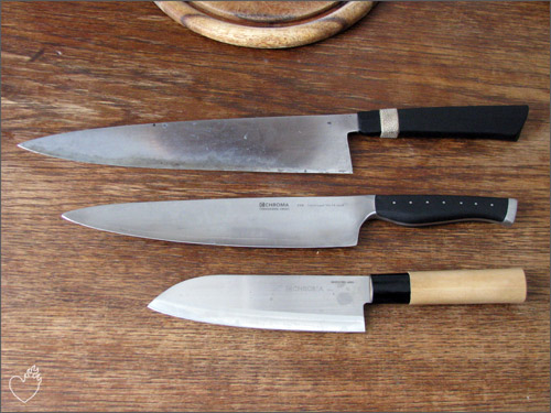

Also, ich muß schon sagen, Romans Küchen Dragster ist schon ein imposantes Messer.
Auffallend ist natürlich die lange Klinge, mit einer schönen Härtelinie und tollen Patina.
Um das Messer vernünftig einzusetzen, braucht man allerdings schon einen großzügigen Arbeitsplatz.
Schinken, Braten, Möhren...ging alles wunderbar. Bei der Schärfe waren lange Schnitte über die volle Schneidenlänge eigentlich nicht nötig, es ging wie durch warme Butter. Das meiste spielte sich bei mir im hinteren Drittel ab, das Arbeiten mit der Spitze erfordert aufgrund der langen Klinge, doch mehr Übung.
Der Griff liegt klasse in der Hand. Die Rochenhauteinlage war jetzt nicht ganz so mein Ding, fühlt sich aber griffig an.
Interessant fand ich, neben dem Messer selbst natürlich, den "Wellenschliff" (vom Rücken zur Schneide).
Weil mir der Platz in der Küche fehlt, hätten mir persönlich 2/3 der Klinge für den Alltag auch gereicht. (Der Küchendragster wäre sicher ein guter Grund, für einen Umzug..:lach:.)
Romans Küchen Dragster war für mich eine ganz neue Welt, was Küchenmesser angeht (mein Boscher liegt in der Ecke und weint:() .
Vielen Dank Roman, es war ein besonderes Erlebnis, ein so tolles Messer testen zu dürfen.
