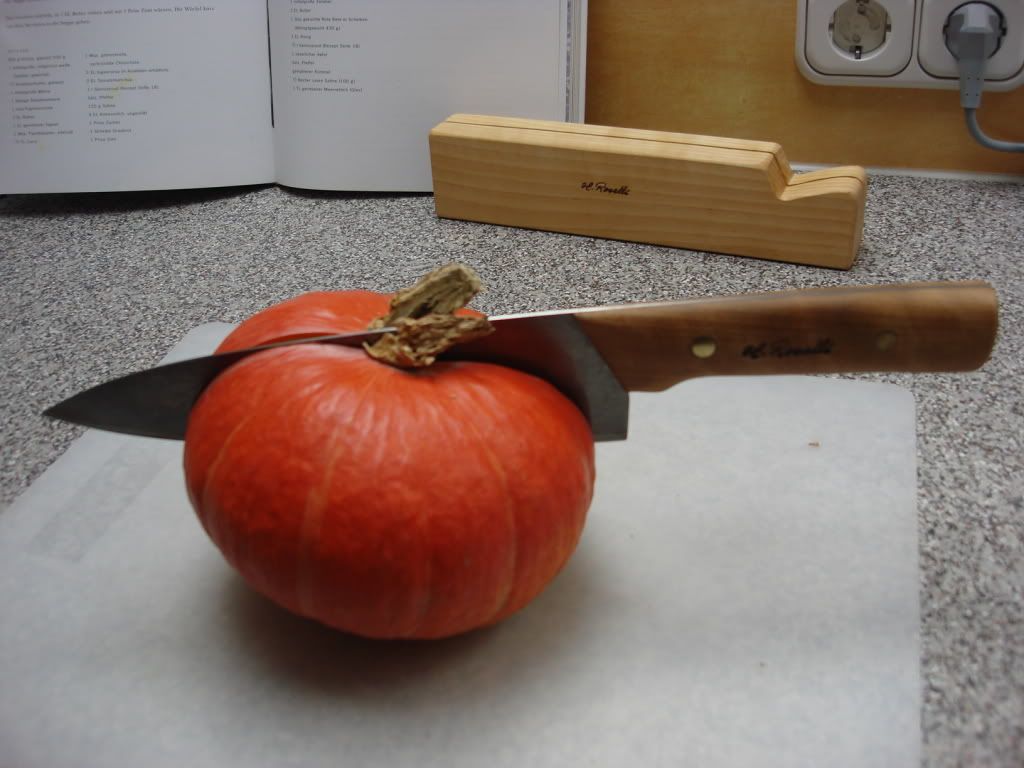

Kurz nachdem ich das Paket mit dem Roselli ausgepackt habe, wollte meine kleine Tochter einen Apfel. Frisch gepflückt, knackig.
Ich setze das Messer in der Mitte an und wollte den Apfel mit der Klinge in der Mitte teilen. Kurz nachdem das Messer in das Fruchtfleisch eindrang, brach der Apfel entzwei. Er wurde gespalten, aber nicht geschnitten.
Anschließend schnitt ich dünne Apfelchips, die die Kleine so gerne hat. Durch die tolle Schärfe der Klinge ging das auch problemlos wie alle anderen anfallenden Schneidarbeiten, welche während des Testzeitraumes anfielen.
Der Eindruck dass das Roselli ein feines Spaltwerkzeug ist und weniger ein Schneidwerkzeug, blieb jedoch über den Testzeitraum erhalten.
Ich habe versucht meinen Eindruck bildlich einzufangen.

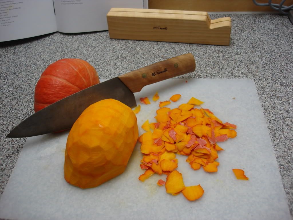

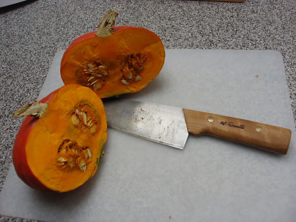

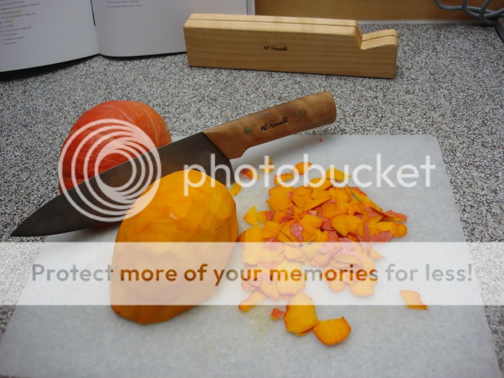

Bei der Zubereitung einer Kürbiscremesuppe aus einem Hokaido-Kürbis wurden ein dünn ausgeschliffenes Santoku im Vergleich zum Roselli eingesetzt. Das Santoku glitt - auch hörbar - problemlos durch den harten Kürbis. Das Roselli drang ob seiner Schärfe ebenfalls zuerst leicht ein. Durch den kleinen Schneidwinkel war jedoch ein grösserer Kraftaufwand für ein ähnliches Ergebnis notwendig.
Der geteilte Kürbis:
Das Entfernen der harten Schale funktionierte mit dem scharfen Roselli erfreulich gut. :super:

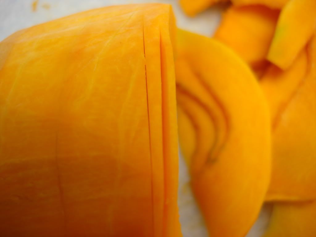

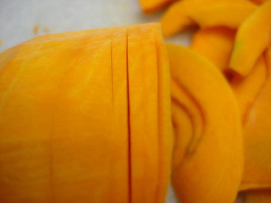

Eine Übersichtsaufnahme der Einschnitte mit dem Santoku (linker Einschnitt) und dem Roselli (rechter Einschnitt).
Bei abwechselnder Fortführung der Einschnitte wurde der mit dem Santoku durchgeführte Einschnitt durch den Seitendruck vollständig verschlossen.
Um kein Mißverständnis aufkommen zu lassen. Mit dem Roselli kann man alle in der Küche anfallenden Schneidaufgaben gut bewältigen.

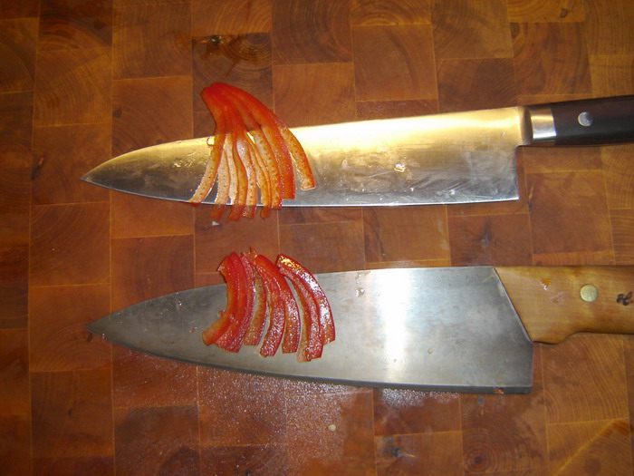

Auch wenn man gleichmaßige hauchdünne Scheiben z.B. von Paprika schneiden will ist das Roselli nicht optimal; die beiden Anschliffflächen wollen mal in die eine, mal in die andere Seite ablenken.
Dazu mal ein Foto:
Dagegen ist die Klingengeometrie kein Problem wenn man Fleisch oder anderes weiches Schnittgut zerteilen will.
Für mein Gefühl ist dieses Messer bei Gemüse also eher für den Druckschnitt geeinet
