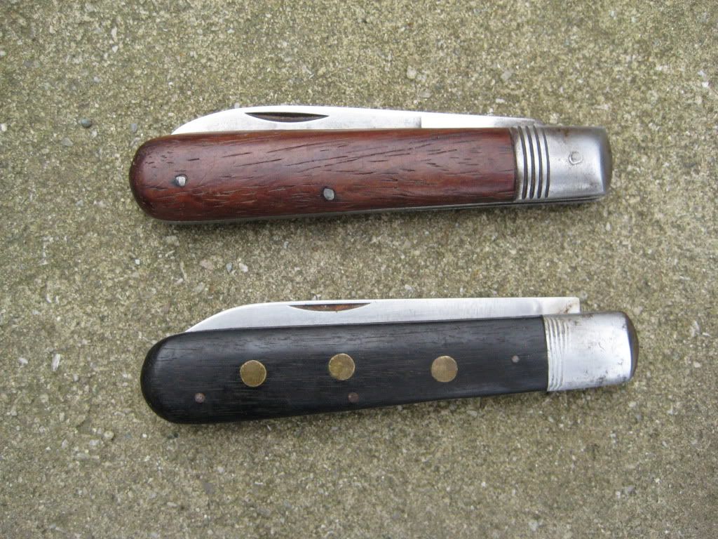

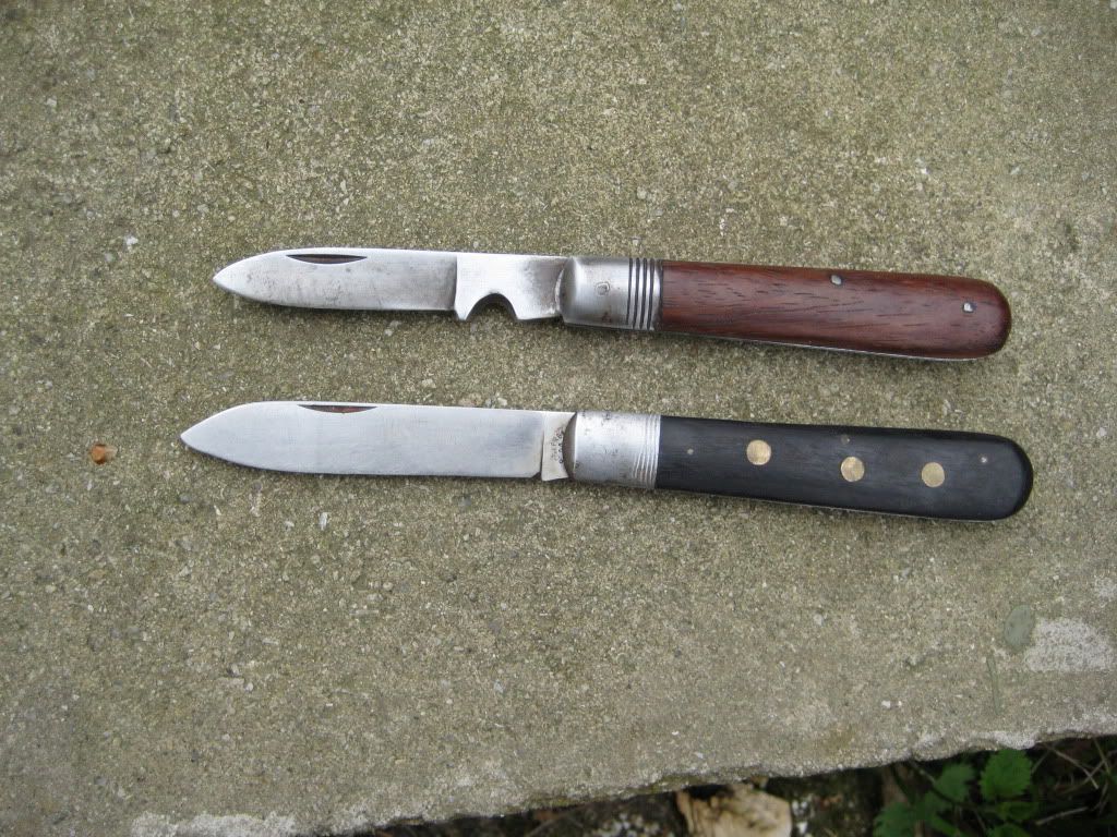

Ich habe mir gestern auf dem örtlichen Flohmarkt zwei alte Slipjointmesser für insgesamt 10,00 € geschossen ;)
Eines davon ist ein relativ altes Robert Klaas, Solingen. Das andere ist ohne Stempelung; ich vermute, dass es sich dabei um ein Messer auf fernöstlicher Fertigung handelt. Das soll aber nicht Thema sein.
Jedenfalls ist bei beiden Messern ein ziemlich starker Rostbefall an der Innenseite der Stahlliner sowie auf der Rückenfeder zu erkennen. Ich habe beide Messer schon ein Ultraschallbad mit etwas Spülmittel gelegt. Der Erfolg war mäßig. Anschließend habe ich mit in WD40 getränkten Pfeifenreinigern versucht, dem Rost Herr zu werden. Ebenfalls ohne viel Erfolg.
Nun habe ich an die Reinigung des Messerinnenlebens mit Stahlwolle gedacht. Diese dann in Ballistol oder WD40 getränkt und durch das Innenleben des Messers durchzuziehen. Würdet ihr mir zu diesem Vorgehen raten? Wenn ja, welche Wolle soll ich nehmen?

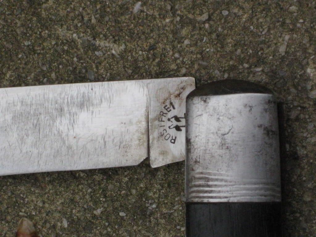

Den Schmodder an der Klingenachse ist auch ein Problem. Zumal ich nicht unbedingt das Messer in viel Chemie baden will, da ich sonst vermutlich die Holzgriffschalen schädigen könnte.
Die Patinastellen an den Backen und der Aussenseite der Rückenfeder stellen kein Problem dar, die sollen so bleiben.
Jedoch hätte ich den Rost im Innenleben gerne gereinigt.
Wer von euch hat Erfahrungen mit der Reinigung und Aufarbeitung solcher Messer und kann mir entsprechende Tipps geben?
Beide sollen dann als EDC gebraucht werden (also auch zum Brotzeitmachen).
