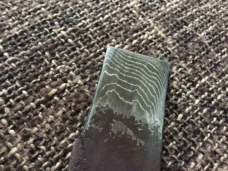

Hallo Thomas
Vielen Dank für die Bilder. Ich finde das sieht klasse aus! :super:
Die dünnen Lagen strahlen sehr hell, ist das in etwa so wie Du das benötigst?
Wie viele Lagen von dem Material hast Du hier verwendet bzw. wie oft ist das beim Schmieden gefaltet worden?
Bin schon am Träumen welche schönen Sachen man daraus alles machen kann :hehe:
lg
Alex
Das waren jetzt 2 x 25 Lagen mit c100 in 2 mm . Das Paket war also 50 mm hoch und daher jetzt erstmal ohne Doppelung. Wenn man das Stück jetzt teilen würde und auf 200 Lagen bringt, werden die schwarzen Lagen entsprechend optisch dünner auf ca 1/4 aber die hellen Lagen werden optisch quasi fast genauso dick bleiben wie sie jetzt sind. Je höher die Lagenzahl wird, desto heller wird der gesamte Damast werden, da der Nickelanteil immer weiter diffundieren wird. Richtig klasse wirkt das auch bei 5 Lagen, wenn sich in einer schwarzen Klinge nur 2 helle "Flüsse" durchschlängeln

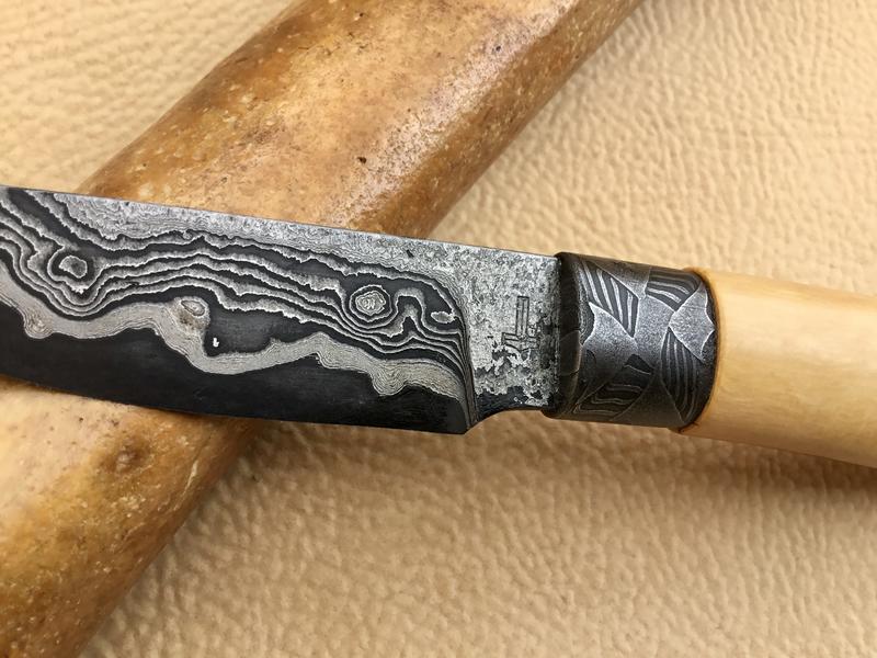

Hier hatte ich das mal mit Reinnickel gemacht. Ausgang war auch 2 mm C100 und 0,1 mm Nickel. Aus anfänglich 2 x 15 Lagen habe ich einen Barren dünn geschmiedet, geteilt, dann nochmal wenige Lagen Stahl Nickel dazu. Dann noch eine Schneidlage dazu. Man sieht hier, dass die ursprünglichen 2 x15 Pakete jetzt optisch fast komplett silber ätzen. Man ätzt dann auch den schwarzen Stahl quasi weg, sodass das Nickel übrig bleibt. Würde hier bei komplett 200 Lagen dann auch heller Damast bei rauskommen.
Hallo Thomas
Sehr schöner Kontrast, diese hell glänzenden Stellen und das Schwarz sieht grandios aus.
Durch den Schliff kann man an manchen Stellen die helle Lage fast schon durchschimmern sehen als wäre der Stahl ein bisschen transparent.
Mir gefällt diese schwarze extra Schneidlage in Deinem Messer sehr gut. :super:
