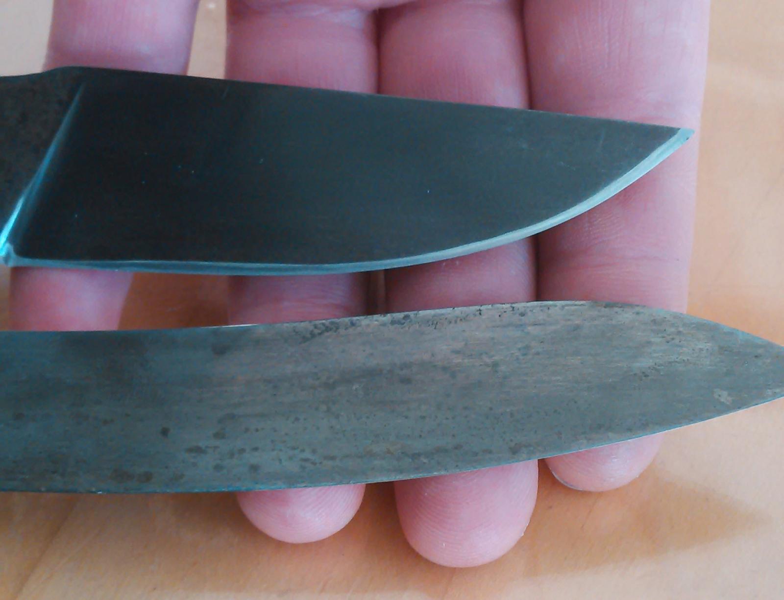

@Faltradl ohne auf die philosophische Kritik am Zeitgeist unserer jetzigen Gesellschaft einzugehen: das kann durchaus Gründe haben. Die Gründe, die güNef anführt. Oder auch nur die Optik einer gewachsenen Patina vs einer vorbehandelten:
