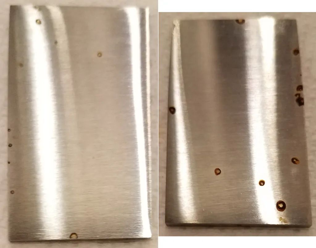

Speziell als Messerstahl mit guten rostträgen Eigenschaften hat Sandvik deshalb 14C28N entwickelt.
14C28N – C: 0,62 Cr: 14,00 N: 0,11 Mn: 0,60 Si: 0,20
Hier wurde deutlich weniger C verwendet und ausgleichend Stickstoff (N) für ausreichende Härte hinzulegiert. Der bildet zwar auch im Zusammenspiel mit Chrom Hartphasen - sogenannte Nitride - aber nicht so aggressiv wie Carbon. Das bedeutet, man kann Stickstoff- und Chromgehalt erhöhen, ohne daß durch übermäßige Nitridbildung der Grundmasse zu viel Chrom für den Rostschutz entzogen wird. Der Stahl ist deutlich rostträger.

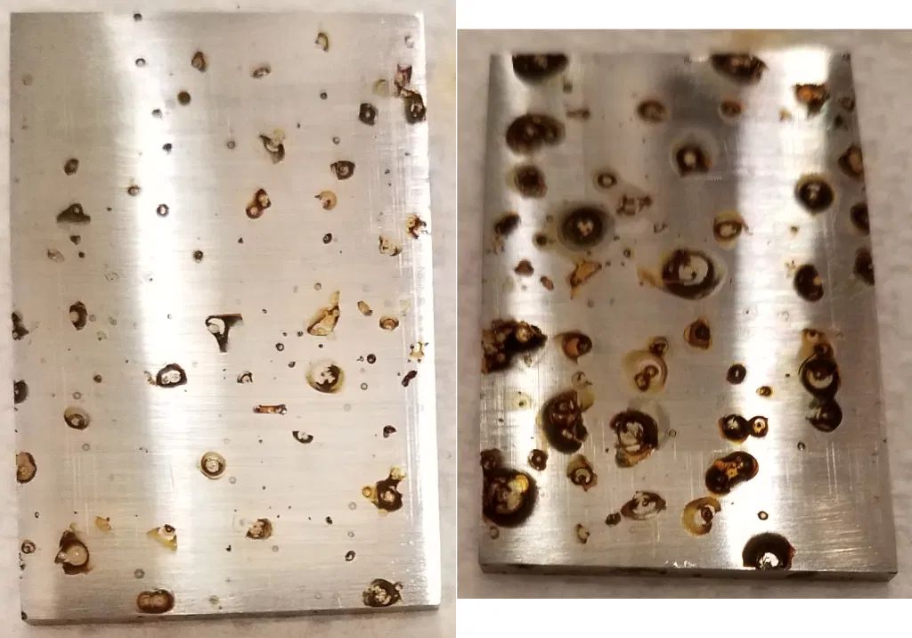

Wie sich das in der Praxis bemerkbar macht, ist sehr anschaulich anhand Larrins Salznebel-Sprühtest zu sehen. Die Stähle wurden im 8-Stunden-Rhythmus mit einer 1-prozentigen Salzlösung besprüht, für Fotos gesäubert und erneut besprüht.
Die folgenden Bilder zeigen zunächst 14C28N, dann 13C26 aka AEB-L nach jeweils insgesamt 24 und 48 Stunden:

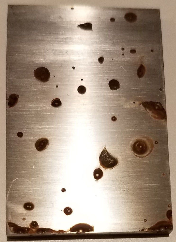

Wie stark sich die Affinität von Chrom zu Carbon auswirkt, ist besonders eindrucksvoll am Beispiel ZDP-189 zu sehen.
Hitachi ZDP 189 C: 3,00 Cr: 20,00 Mn: 0,50 Mo: 1,40 Si: 0,40 V: 0,10 W: 0,60
Bei 20 % Chromanteil sollte man von einer sehr guten Rostbeständigkeit ausgehen. Das Gegenteil ist der Fall. Nach nur 8 Stunden sieht der mit 1-prozentiger Salzlösung besprühte Stahl so aus:
Der größte Teil des Chroms verbindet sich mit dem hohen Carbonanteil zu Karbiden und sorgt für die sehr gute Schnitthaltigkeit. Für den Rostschutz bleibt in der Grundmasse kaum etwas übrig.

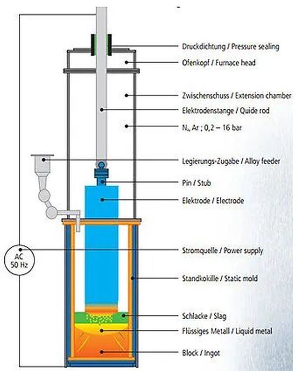

C SI Mn P S Cr sind Feststoffe und werden der Schmelze beigegeben, soweit ok. Aber wie kommt das N (Stickstoff) da rein? Als Nitrit/Nitrat von P, Mn oder wie? Gas einblasen ähnlich dem Thomas-Verfahren?
