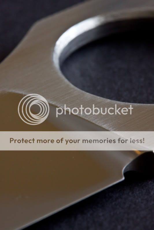

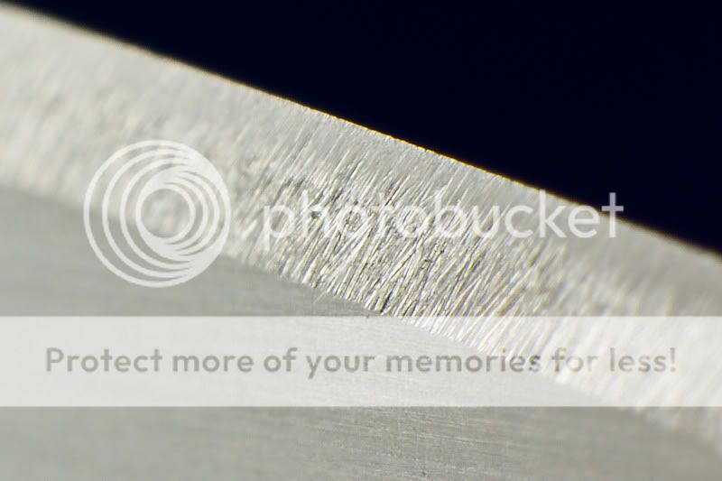

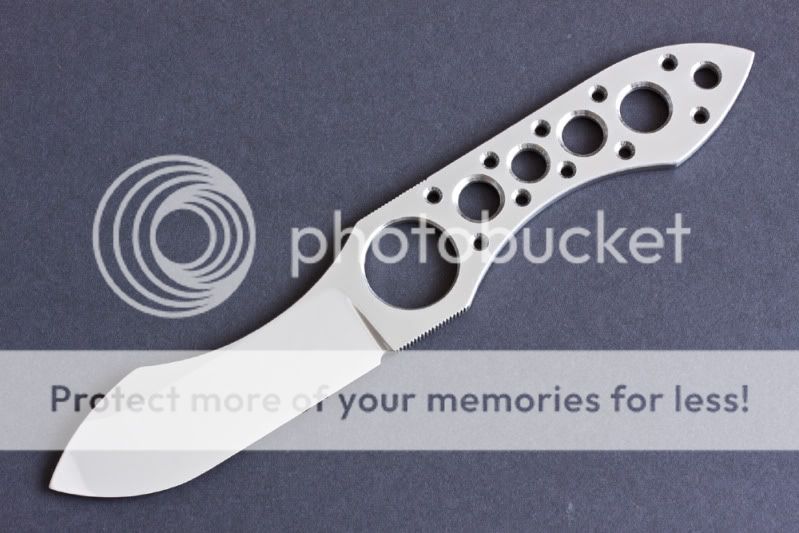

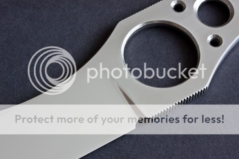

So, nach über einem Jahr Abstinenz hab ich mal wieder was gebastelt.
Die Idee spukte schon lange in meinem Kopf rum, aber wie mit so vielem fehlte mir immer die Zeit zur Umsetzung, doch jetzt konnte ich mich endlich mal wieder ausspinnen.
Ich wollte immer ein Messer bauen, wo Griff und Klinge symmetrisch sind, quasi wie ein Propeller.
Das Ringmesser ist, um den Mittelpunkt des Fingerlochs gedreht exakt symmetrisch. Macht keinen Sinn, aber ich finde es super.
Außerdem hat es ein two-tone finish, d.h. die Klinge ist spiegelpoliert, der Rest satiniert bis P600.

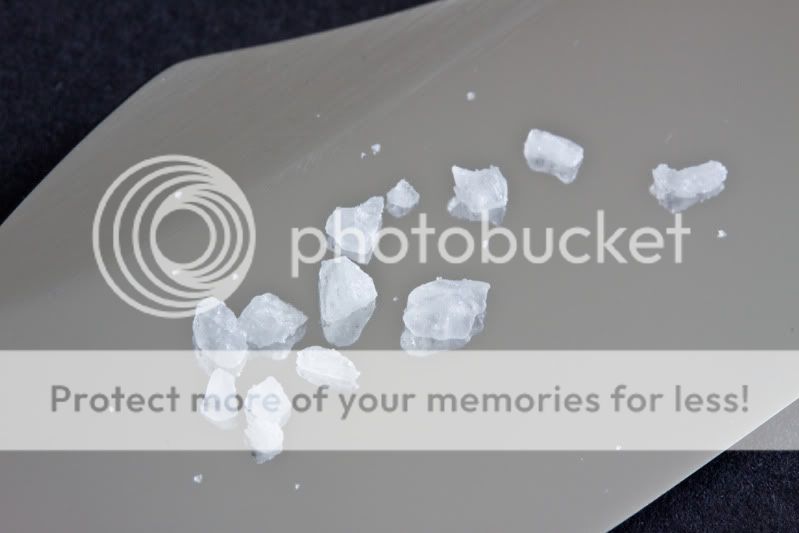

Das ganze ist fast unmöglich zu fotografieren, ich bin gerade fast verzweifelt. Entweder man sieht die Satinierung, oder die Politur, aber beides in einem Bild? Die Politur sieht man zumindest auf dem Bild mit dem groben Meersalz, die Satinierung in der sehr flachen Aufnahme.
Länge: so 20-21 cm. Dicke: 3,5 mm, Breite ca. 35 mm. RWL34.
Scharf ist es noch nicht. Dazu muß ich in der richtigen Stimmung sein.
