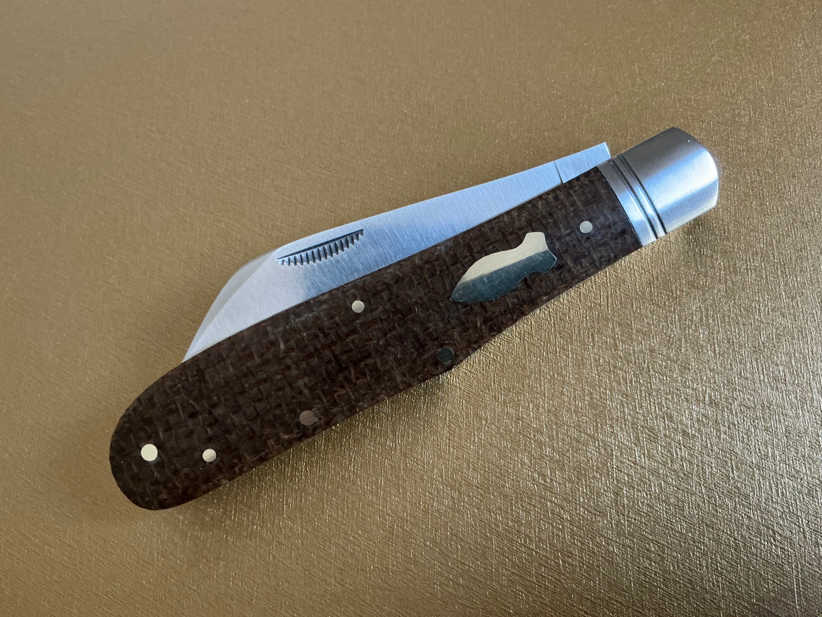

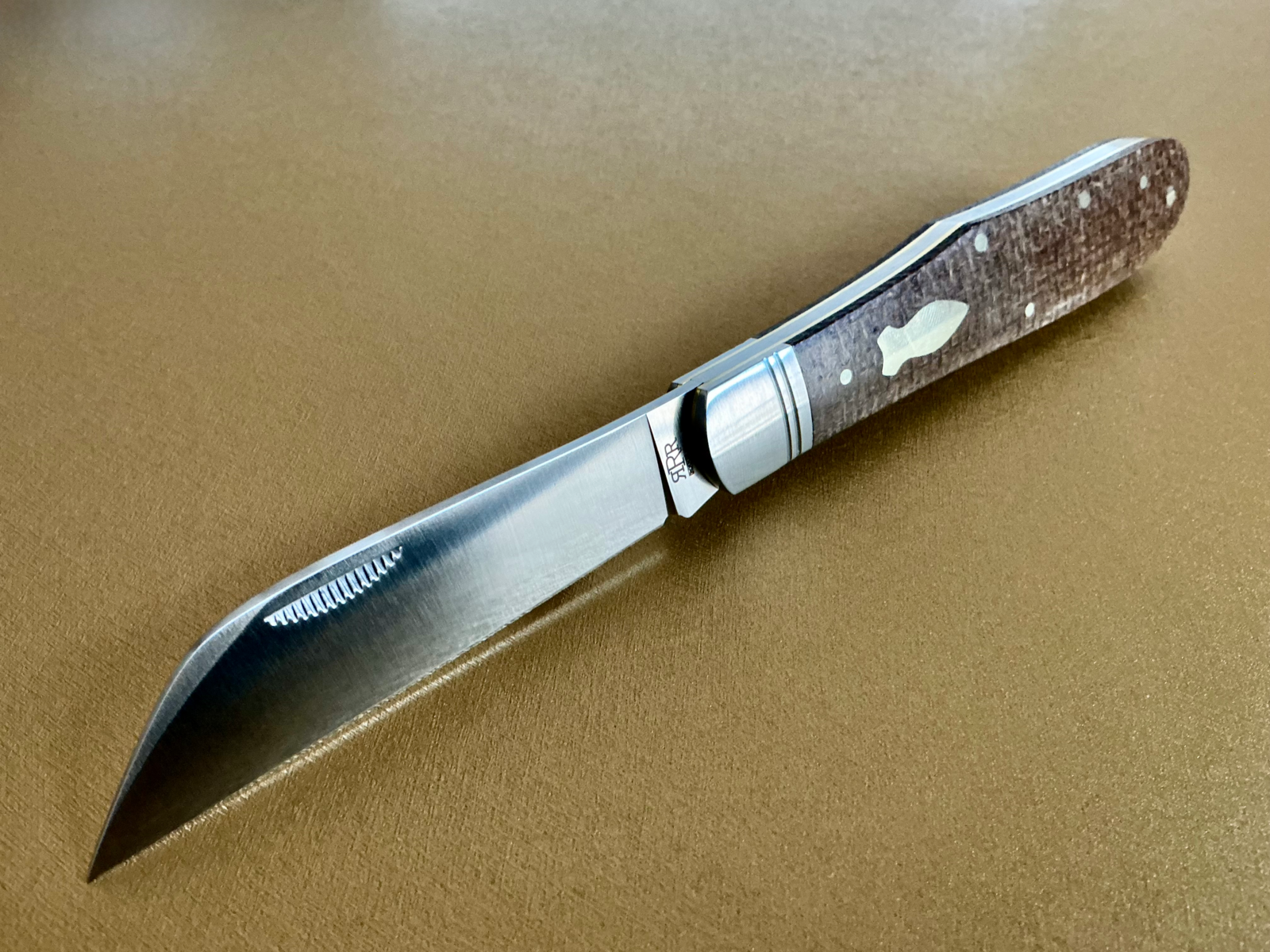

Meines ist ein solches Reserve, ein großes Humpback - ein Buckliger.
Mit D2 Stahl Klinge und Micarta Burlap Griffschalen. Die Klinge ist 9,2cm lang und der Griff mißt satte 12,5cm.
Ein imposanter Klapper mit 21,7cm Gesamtlänge und exakt 120g auf der Küchenwaage.
Da gibt’s nix zu maulen. Denn. Ich habe dieses im Klassikerbereich eher seltene Großformat bewußt ausgesucht - wenn schon, denn schon.
Geschlossen springt auf den ersten Blick nichts ins Auge, das ein Stirnrunzeln auslöst. Im Gegenteil. Form und Materialwahl sind eine ausgesprochen gefällige Erscheinung.
Ok. Die Klinge ist leicht offcenter, aber dies in einem noch akzeptablen Ausmaß. Geschenkt.
Wenn man es öffnet, bleibt der erste gute Eindruck. Sauberer Halfstop. Schönes Klingenfinish. Die Klinge hat kein Spiel, knackigen Walk and Talk. Wunderbar.
Der Federwiderstand ist mittel, finde ihn aber gängig ausreichend.

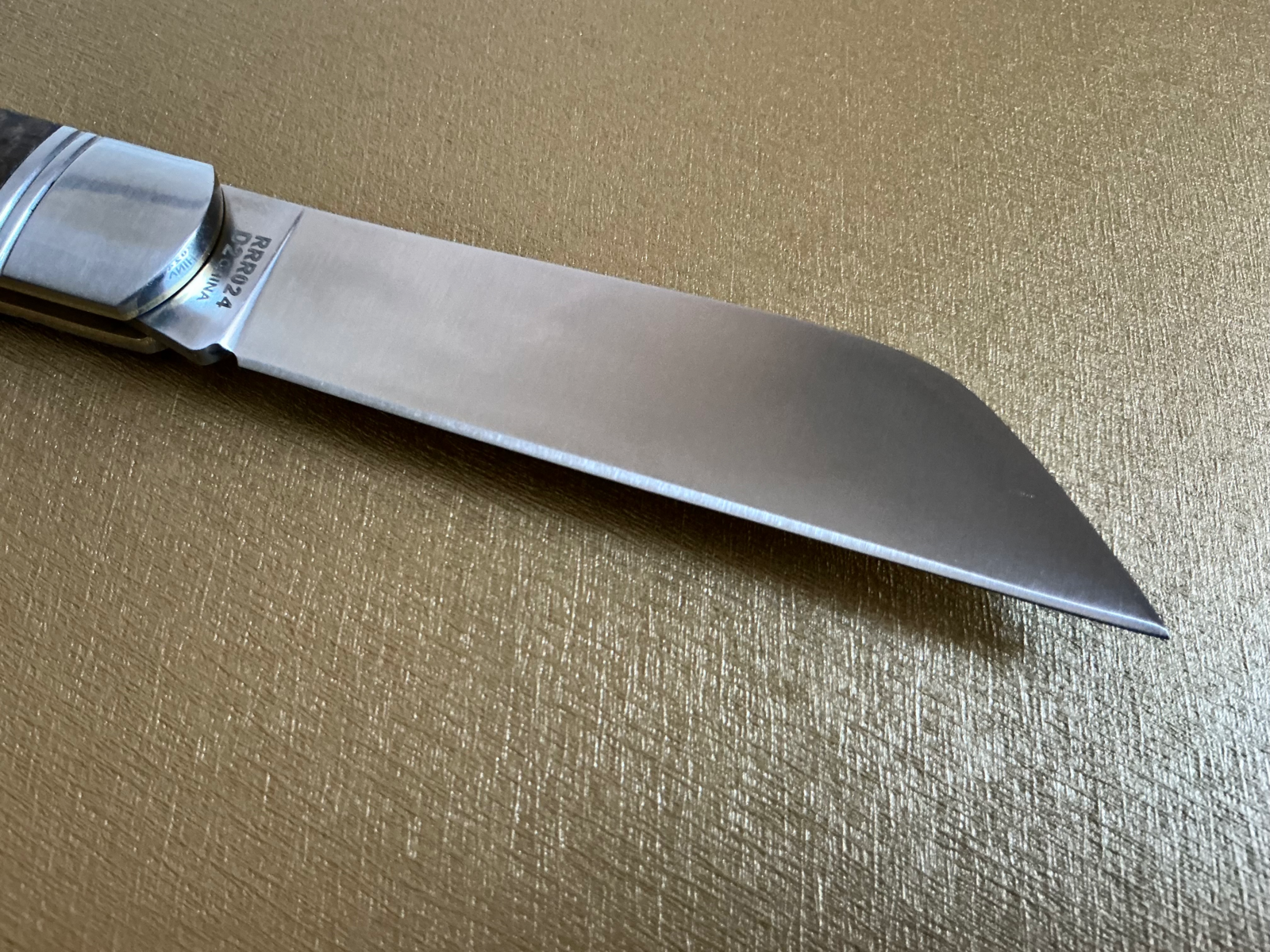

Dann jedoch fällt die überbreite Fase auf der rechten Seite auf. Die andere Seite bleibt zwar schmal, hat aber erkennbar zwei verschiedene Winkel.
Der Schnitt durch Papier ist rau. Für mich eigentlich kein Problem, läßt sich leicht beheben, aber das Schliffbild bleibt halt dennoch unschön.
Ab hier schauen wir dann etwas genauer hin.
Das Micarta Burlap gefällt mir generell sehr gut - ich stehe einfach auf dieses Kaffeesackmuster im warmen Naturton.
Es ist, wie die Nieten, sauber und glatt verschliffen, wirkt jedoch etwas griselig mit einigen hellen Stellen. Jedenfalls scheint der letzte Schritt zu fehlen - irgendwie noch roh. Kenne das überwiegend versiegelt.
Der Schild hingegen ist sauber eingelassen.

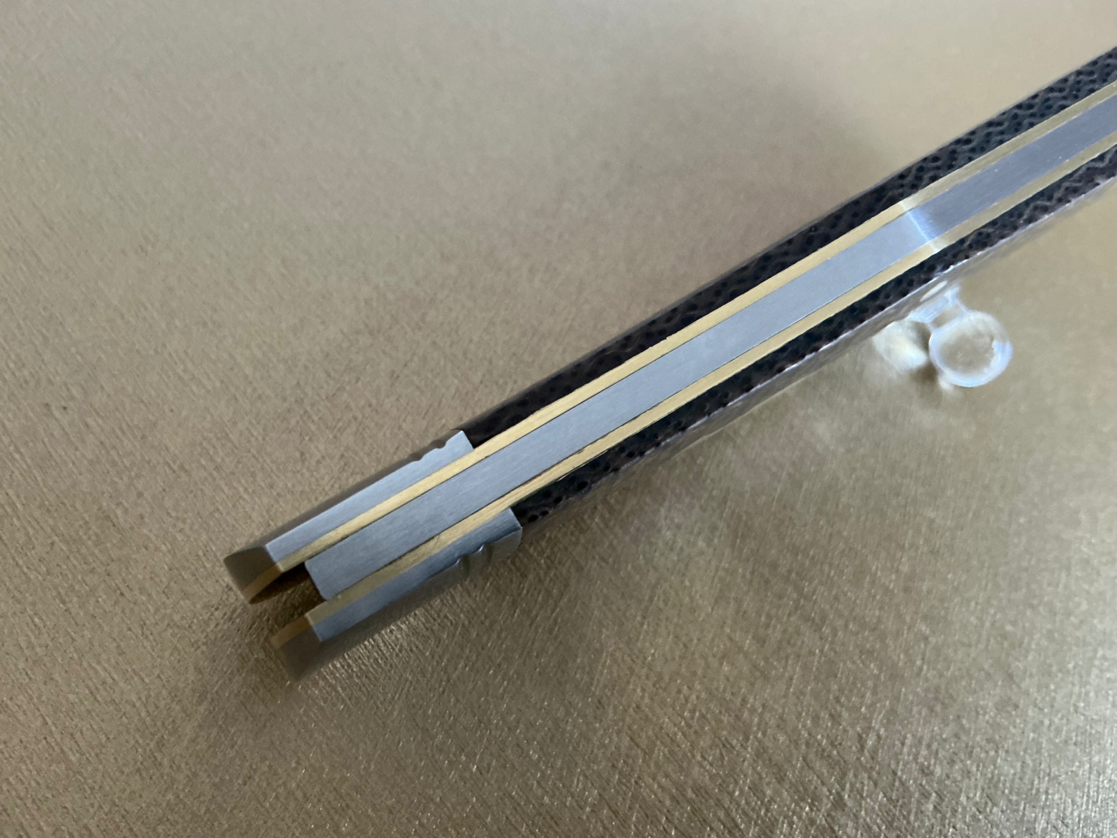

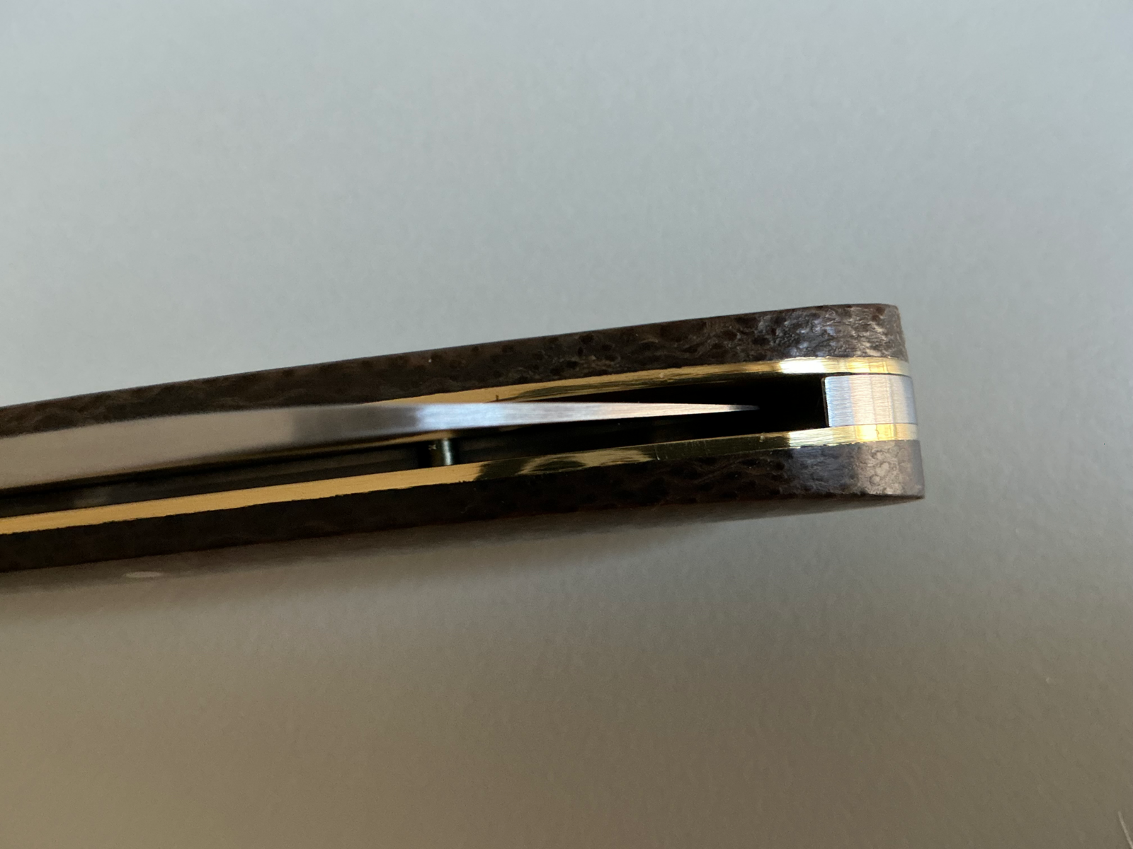

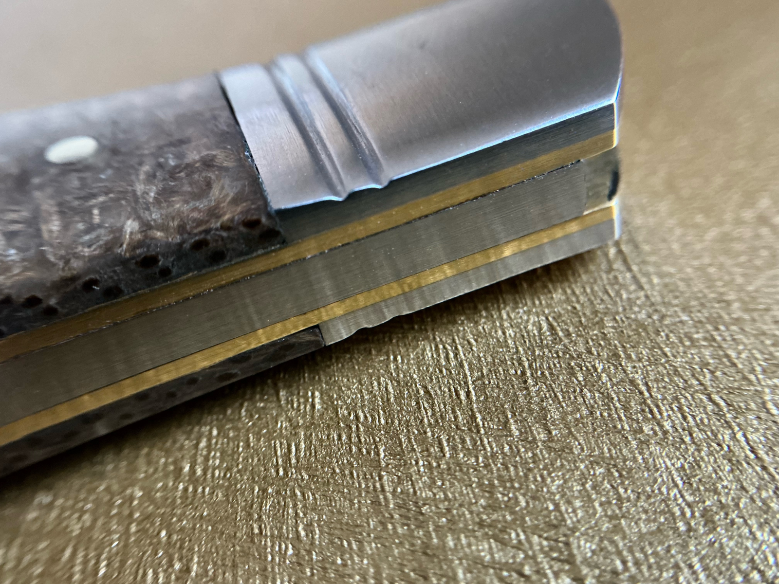

Die Linien um die Messingliner sind etwas ausgefranzt. Teils zur Feder (vorne), teils zum Micarta (hinten) hin. Vermutlich wurden die Liner nicht sauber entgratet. Schade.
Und für CNC Zuschnitt dann doch ungewöhnlich dieser Spalt an prominenter Stelle.
Die Rillen etwas oberflächlich und innen erkennbar mit grob belassenen Finish. Diese Nachlässigkeit zieht sich leider vielfach so durch - wie man hier an weiteren Details gut erkennen kann.
Die Griffschalen sind recht kantig geblieben, nur minimal gebrochen. Das wirkt wie einmal kurz drüber gegangen, statt handgerecht angerundet.
Meinem Eindruck nach sind die Einzelteile des RRR Humpback weitgehend CNC präzise hergestellt, aber die letzten Schritte der Versäuberung kaum oder mit wenig Hingabe umgesetzt.

Die Klinge ist nicht nur leicht offcenter, sondern auch einiges schmaler als die Rückenfeder. Entsprechend gibt es geöffnet überdeutliche Spalten zu den Backen. Kann man anders lösen, egal welche technische Überlegung dahinter steckt.

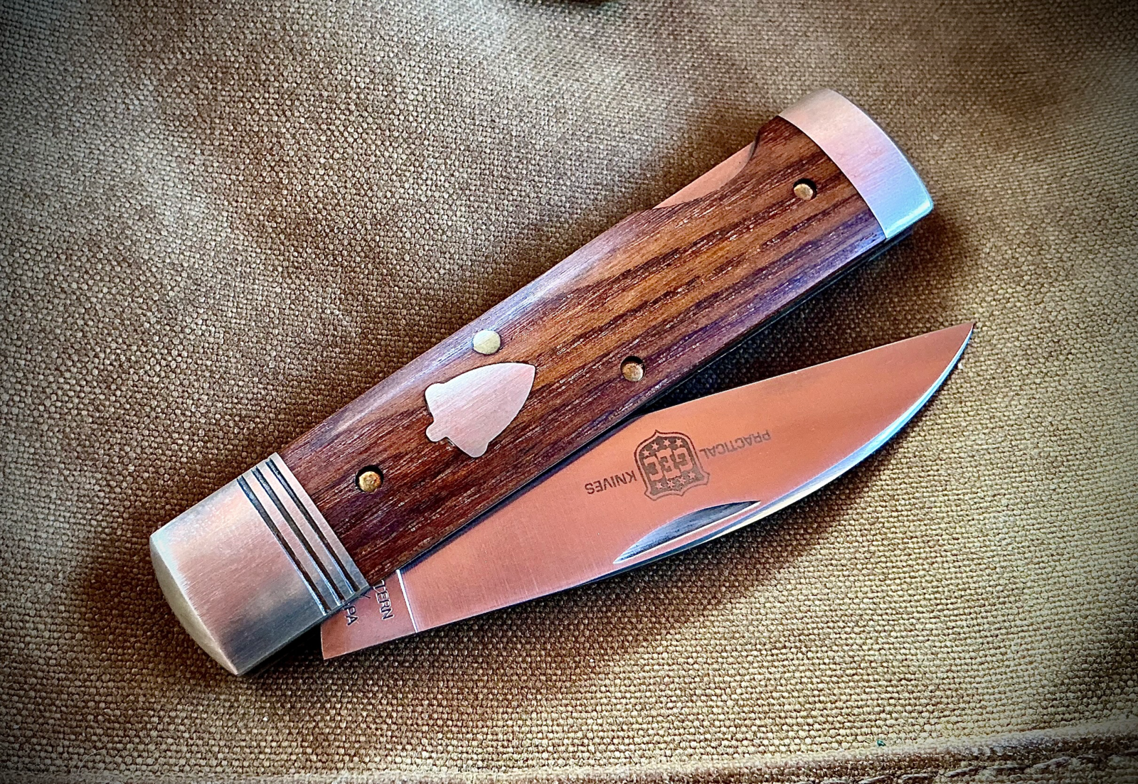

Meine beiden GEC, die ich hier vorgestellt hatte, zeigen jedoch eindrucksvoll, wie es besser geht.
Das ist am Ende natürlich auch eine Preisfrage. Meine GEC haben aus zweiter Hand mehr als dreimal soviel gekostet, wie das reduzierte RRR.
