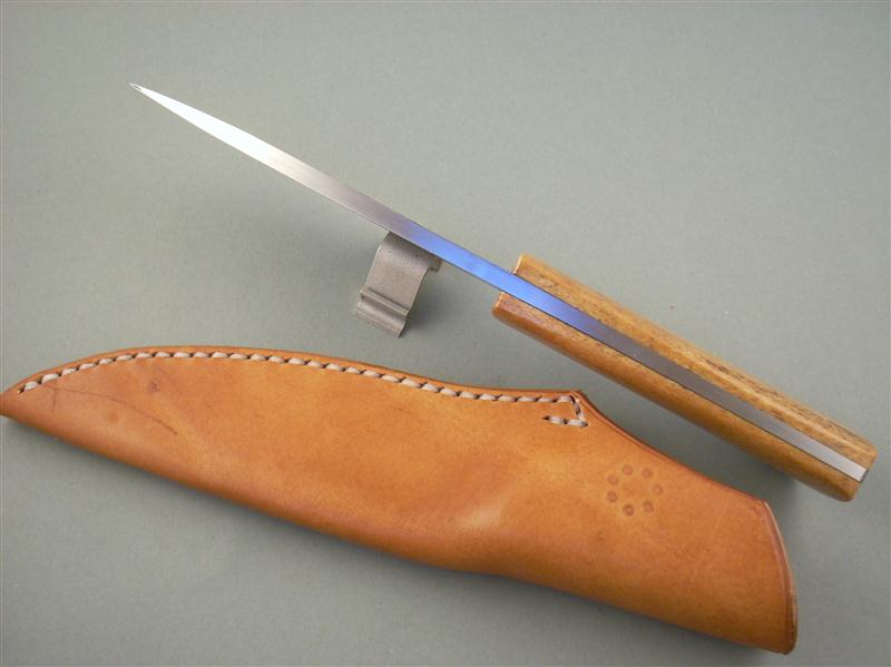

Unter diesem tiefsinnigen Motto möchte ich die Gelegenheit nutzen, am letzen Tag des Jahres mein letztes Messer für 2010 zu zeigen und natürlich auch einen Ausblick auf 2011, wie es im neuen Jahr weitergehen soll.

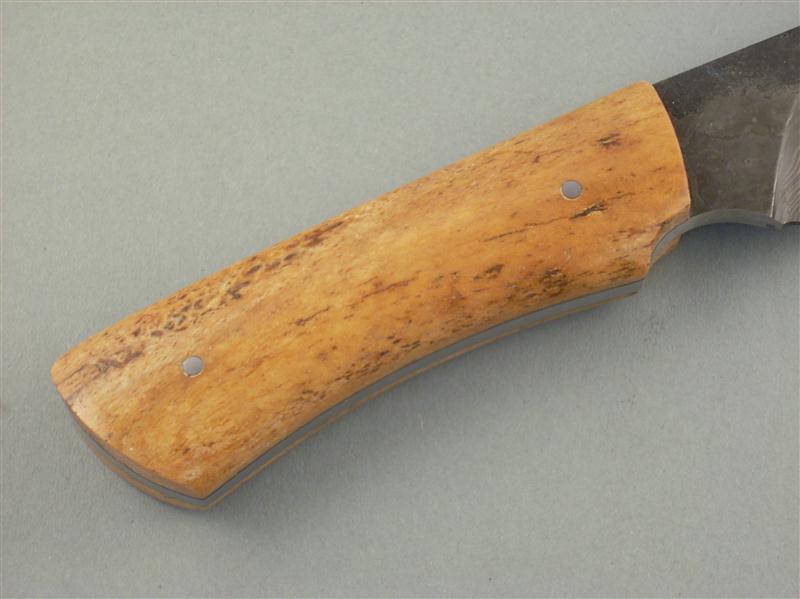

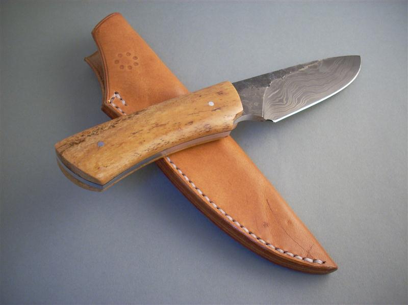

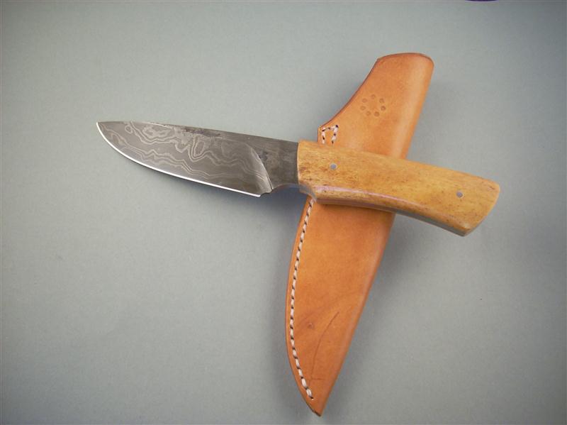

Das 23 cm lange Fixed ist ein kräftiges Jagdmesser mit 6 mm Klingenrücken, weil die Vorgabe war, etwas Schmiedehaut stehen zu lassen. (Ich weiß, jetzt schreien alle Jäger auf, aber so waren nun mal die Ausgangsvoraussetzungen) Hinten ist es auf 3,5 mm getapert, dennoch bringt es stolze 240 Gramm auf die Waage. Der Damast ist vom zukünftigen Besitzer selbst geschmiedet worden. Die wunderschöne Seekuh ist in einem echten Kuhhandel mit Droppoint an meine Gestade gespült worden, vielen Dank noch mal an Uli. Die dunklen Kontraste habe ich durch nachträgliches Auftragen von Epoxydkleber auf die feinen Risse und Löchlein und anschließendes Überschleifen erzielt. Das gibt dem Griff noch mal einen richtigen Kick wie ich finde.

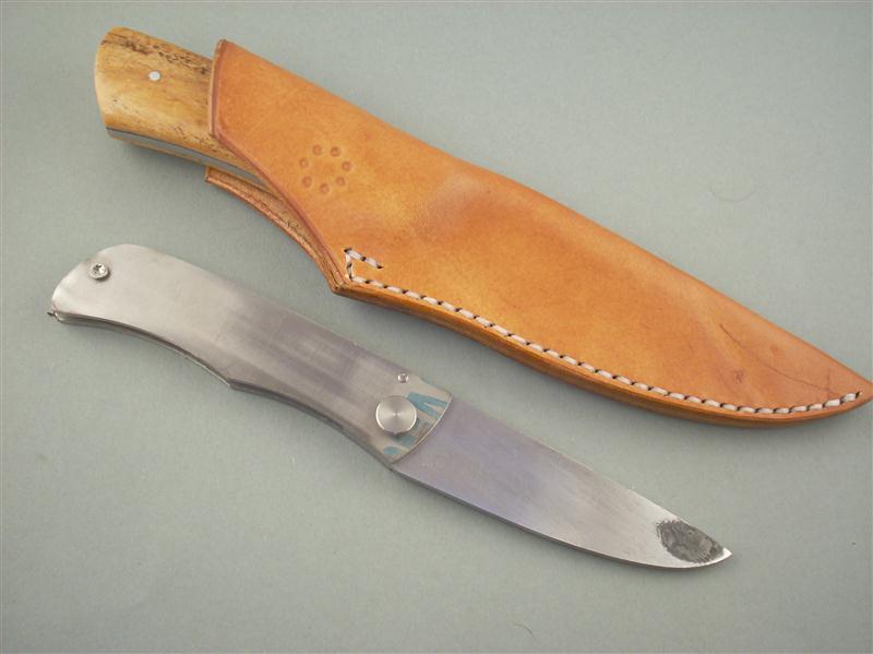

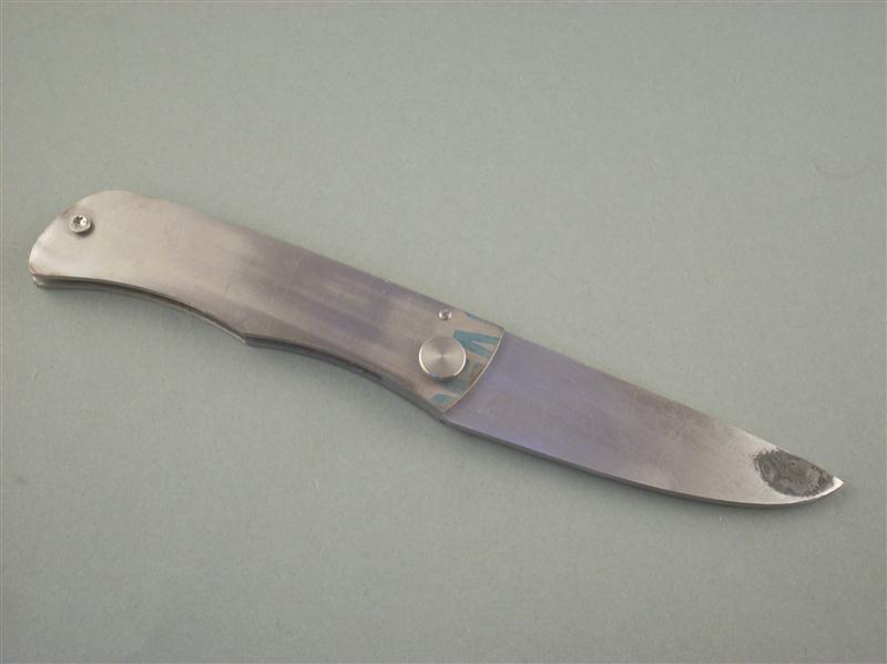

Der Erlkönig ist mein neuster Folder. Nach der ganzen Ledernäherei musste es mal wieder was Bewegliches sein. Davon im neuen Jahr mehr…

ein sehr schönes Fixed ... Schmiederau (Top) ... etwas kürzer (20-21cm) und eine vernünftige Klingendicke (2 bis max 3mm) ... dann währe es ... :super: :super: :super:
6mm Klingendicke ... :jammer:
Wie heißt es so schön?....Der Kunde ist König!.... Und wenn dieser 6mm benötigt, so soll er diese auch haben.
Was mir zuerst an diesem Messer aufgefallen ist, ist die hervorragende Angleichung farblicherseits von Griff und Scheide.Zusammen mit dem weissen Faden zum Scheidenbau und der schmiederauen Klinge ist Dir dieses Projekt äusserst stimmig geraten PP.
Dizzy
Dank euch!
Das Jahr 2011 wird aber definitiv bei mir das Jahr der dünneren Klingen werden, versprochen!
Das hier gezeigte Messer werde ich demnächst in 3 mm bauen, allerdings war die Seekuh ein Einzelstück.:jammer:

sehr interessante Klinge mit einem sehr schönen Stück Seekuh.
Die absolut passende Messerscheide dazu wirklich TOP!
