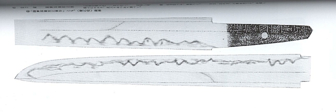

Der Grund dürfte vielleicht darin liegen das Du nicht soviel Literatur hast indem man Klingen in Unokubi-zukuri oder Kanmuri-otoshi-zukuri sehen kann. Es gibt durchaus solche Klingenformen welche eine andere Härtlinie haben als "nur" Suguha . Auf der anderen Seite hat so ein Tanto auch nicht soviel Platz für eine lebhafte Härtelinie.
Was dein fehlgeschlagener Härteversuch angeht so möchte ich Dich mal fragen wie oft Du das schon versucht hast.
Als ich angefangen hatte mich mit soetwas zu beschäftigen habe ich ca 8 Klingen ruiniert bis endlich eine akzeptable Härtung erzeugt hatte die so war wie ich es haben wollte .
So etwas geht nicht mal eben so nebenbei. Hier hilft nur üben ,üben ,üben.
(edit: mal eben auf die schnelle. Ein Tanto in Kanmuri-otoshi-zukuri ohne Suguha)

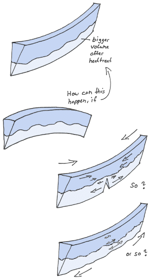

Wenn ich es also richtig verstanden habe, dann trifft in unterer Zeichnung die letzte Situation zu und die vorletzte mit dem Zug ist Schmarrn..?
(Übrigens: Wie kann eigentlich eine gegenläufige Biegung nur durch das Härten entstehen, s. zweite Zeichnung?)

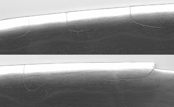

Ich habe noch eine Detailaufnahme meiner gesprungenen Klinge angehängt. Auf Grund der Tatsache, dass sich hier "Spalten" gebildet hatten, dachte ich, sie wären durch Dehnung entstanden...

BTW: Wie könnten die Risse oben auf dem Foto entstanden sein?

Hallo Menuki
1. Die Sache darf man sich als recht dynamischen Vorgang vorstellen, d.h. die Auftretenden Spannungen können, je nach Geometrie und Abkühlgeschwindigkeit, während des Abschreckens zwischen Zug und Druck wechseln. Martensit bildet sich erst nach erreichen des Ms Punktes, also nicht unbedingt sofort beim Eintauchen!
2. Die Risse in der gezeigten Klinge (wurde in Wasser gehärtet, gell?)
sind in meinen Augen "normale" Härterisse, die von zu schroffer Abschreckung kommen. Auch hier wäre es wichtig, den genauen Vorgang zu kennen und wie gesagt die Geometrie beim Härten. Man muß da wirklich jeden Einzelfall ganz genau "auseinandernehmen".
3. Verzug Richtung Schneide:
Hat mit dem Abschreckmedium wenig zu tun. Mehr mit der Geometrie und der Art des Austenitisierens.
Eine relativ feine Schneide baut nicht genug Druckspannug auf, um den Rücken verbiegen zu können. D.h. sie bleibt bei Beginn der Abkühlung "stehen", zieht sich u.U. sogar vor erreichen von Ms etwas zusammen (Wärmeausdehnung!), bevor sie sich wieder streckt. Das könnte den "Sichelverzug" hervorrufen. Da bin ich mir aber selbst nicht ganz sicher!
Härtet man solche Sachen mal in einem durchsichtigen Gefäss, so dass man die Vorgänge beobachten kann, sieht man manchmal, wie sich die Teile wie eine Schlange hin- und herwinden. Wo sie dann letztlich stehen bleiben, ist eben wieder eine Frage der Geometrie, des Lehmauftrages und der Austenitisierung (differentiell oder gleichmäßig).
Da der Rücken ja sehr viel Masse besitzt, genügt da nach meiner Erfahrung schon eine Einhärtung von etwa einem mm, um die Krümmung fast gänzlich zu verhindern. Bei 2 mm kann bereits deutlicher "Sichelverzug" auftreten.
Da spielt dann auch der verwendete Stahl eine große Rolle. C 105 ist ja ein Schalenhärter und wird Am Rücken in Öl mit leichter Lehmschicht deutlich weniger tief einhärten, als z.B. 2842...
Das sind wie gesagt ziemlich viele Parameter, die es zu berücksichtigen gilt. Der Schlüssel zum Erfolg ist es daher, möglichst viele Punkte (z.B. Stahl, Geometrie und Lehmauftrag) bei den Versuchen nicht zu verändern und ganz gezielt durch veränderung jeweils nur eines Parameters ggf. "gegenzusteuern".
Arno hat die wesentlichen Vorgänge schon angesprochen und dem ist voll zuzustimmen. Insgesamt ist die Frage des Verzugs bei den Wärmebehandlungen und insbesondere beim Härten sehr kompliziert.
U. Wyss schreibt dazu in dem sehr empfehlenswerten Buch "Wärmebehandlung der Bau- und Werkzeugstähle" Herausgeber Hanns Benninghoff immerhin ein ganzes Kapitel mit 31 Seiten. Er behandelt dabei auch die sehr wichtige Frage des Richtens- also: Nachlesen.
Wer sich in der Praxis ein Bild über die möglichen Verzugsformen machen will, sollte mal Versuche mit einseitig verstählten Klingen machen. Die bewegen sich manchmal wie ein Dackelschwanz beim Wedeln. Die Lösung liegt- wie meist- beim Nachdenken und sorgfältigen Planen und in der Erfahrung. Dazu ein paar Grundregeln: 1. Äußerste Vorsicht beim Wasserhärten- meines Erachtens überhaupt nicht zu empfehlen- wenn überhaupt, dann nur nach vorheriger optimaler Behandlung auf feines Korn und mit Abdeckung. 2. Spannungen intelligent nutzen- etwa durch Erzeugen von Druckspannungen in dem Schneidenbereich- wie es Arno beschrieben hat. 3. Robuste Konstruktion einplanen. Ein Beispiel: Bei einer einseitigen Verstählung wird die Klinge nach dem Härten und Anlassen von der harten zur weichen Seite hin gekrümmt sein. Wenn man nun die weiche Seite streckt-etwa durch kleine Einkerbungen mit der Hammerfinne- wird die Stahlseite gestaucht , gerät unter Druckspannung und die Klinge wird gerade. Das geht natürlich nur, wenn die Massen richtig gewählt sind, die weiche Decklage gegenüber dem Stahl also mindestens 2 : 1 dominiert. Noch ein kleines Beispiel aus der Praxis: Jean Tritz und ich unterhielten uns mit Havard Bergland über das Richten und entwickelten die raffiniertesten Theorien etwa über das Richten beim Übergang vom tetragonalen zum kubischen Martensit ( was übrigens wirklich funktioniert). Havard hörte eine Weile zu, nahm dann eine krumme Dreilagenklinge, legte sie auf einen Holzklotz und gab ihr einen kräftigen Schlag mit dem Hammer auf die konvexe Seite- schon war sie kerzengerade und durch den Schutz der weichen Außenlagen verträgt das auch eine voll gehärtete Kernlage.

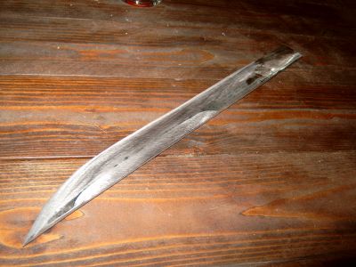

Bin immer noch mit dem selben "Unokubi zukuro"-Rohling zu Gange (s.a. Peter Abel Forum)...
Hab's das Teil schon paar mal gehärtet - einen Versuch gebe ich ihm noch, dann lass ich es in Frieden (und gebe mich zufrieden) ;-)
Aber irgendwie ist mir das mit dem Sichelverzug noch nicht ganz klar:
Ich habe einen krumm geflexten Rohling selektiv gehärtet und er war nach der Wärmebehandlung gerade! Also gab's eine Biegung in Richtung Schneide! Die einzig mir logische Erklärung ist, dass ich den Rücken wohl leicht mit angehärtet hatte ?...?...?
Es ist klar, dass während des Abschreckens sich die Klinge biegt wie verrückt, aber am Schluss (wenn tatsächlich nur die Schneide gehärtet wurde) solle doch wenn überhaupt immer eine Biegung zum Rücken hin erfolgen, oder?
HAllo Menuki,
Habe schon selber zweimal dieses Phänomen erlebt, das Klingen noch vorne gebogen waren, nach dem teilhärten, beim anätzen zeigte sich das nur die schneide gehärtet war. Arno hat das auch schon mal erlebt, so weit ich weis, ich glaub der kann das besser erklären, aber so was passiert wirklich!
