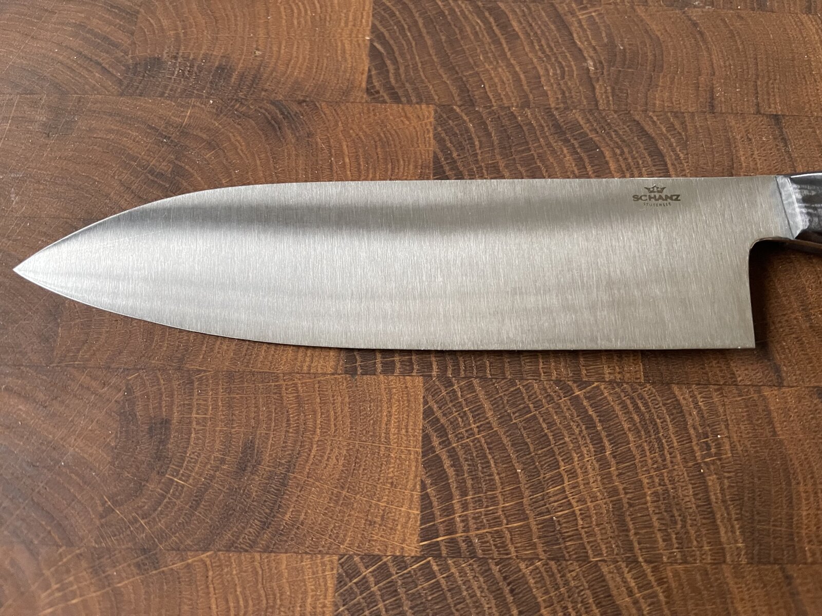

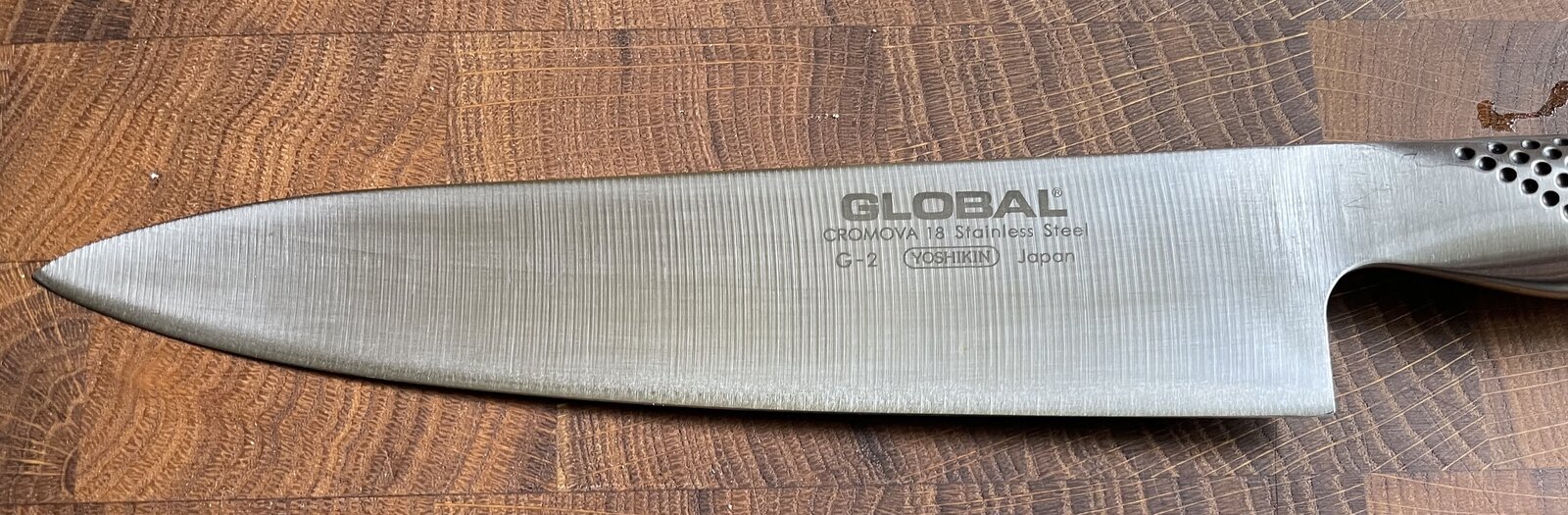

So sieht ein sauberer Schliff aus....hier mal zwei die ich geschliffen hab
Oder so.....das Messer ist 30 Jahre alt....und ca. 5-6 mal Grundgeschliffen
Wenn du was ordentliches haben möchtest... Ab zu Jürgen Schanz
Gruss
Micha
