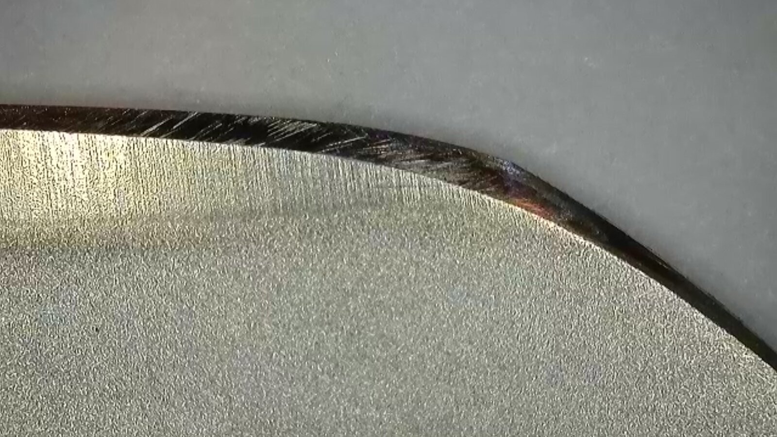

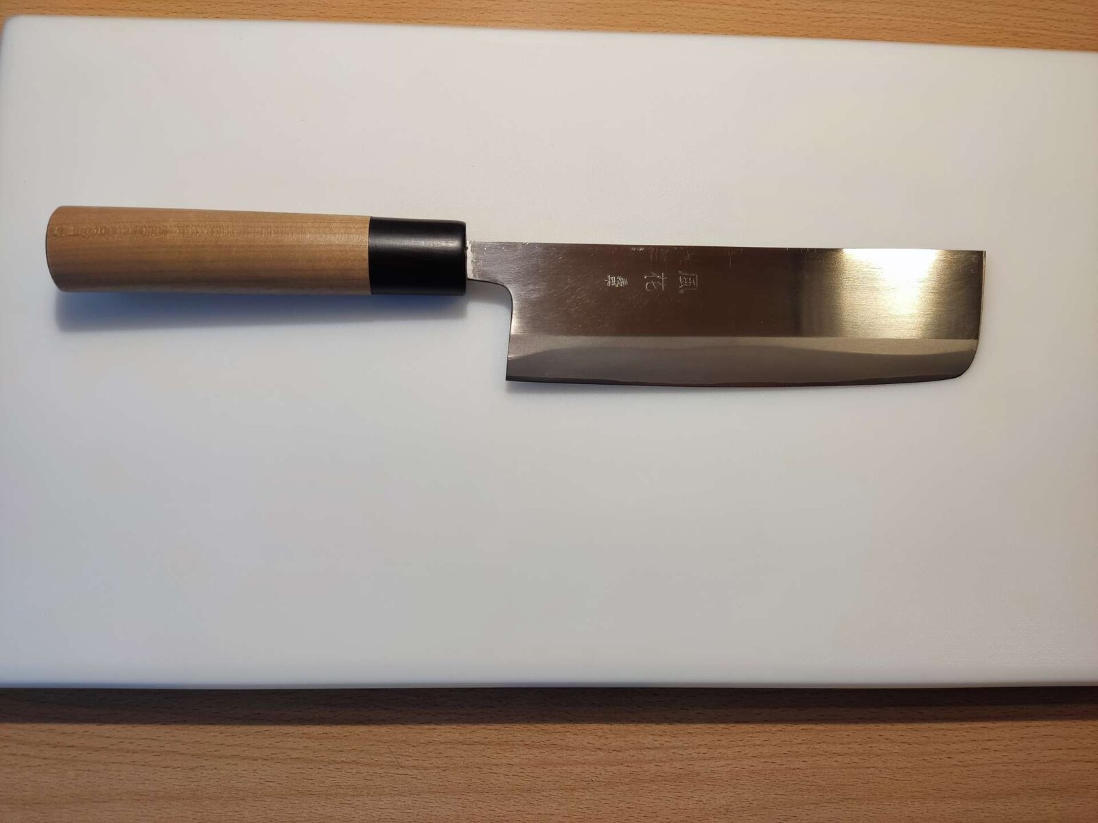

Moin! Nach langem lesen nun hier meiner erster Post, da es mir keine Ruhe lässt:
Bis wohin sollte bei einem Nakiri mit abgerundeter Spitze die Schneide ausgeschliffen sein?
Bei meinem Messer aus Aogami Super ist die Schneide wirklich nur unten vorhanden.
Die ersten 4-5mm vor Beginn der Rundung nach oben sind ohne Schliff und damit ist auch die Schneide breiter, da hier keine "zuspitzung" durch das Schleifen stattfand.
Ich kann kaum glauben, dass es sich hierbei um eine übliche Verarbeitung handelt, oder?
Muss leider hier die Frage stellen, da so etwas selten in Videos und Bilder gezeigt bzw diskutiert wird.
Beim Schneiden mit gezogener Klinge, welche nur im vorderen Bereich aufliegt führt diese "Geometrie" natürlich zu einem unsauberen Schnitt. Das Schnittgut wird zur Spitze hin dann eher stumpf gespalten. Der Effekt ist natürlich kleiner, wenn das Messer insgesamt mehr Kontakt mit dem Brett hat und damit auch flacher geführt wird.
Vielen Dank für euer Feedback!

Bei meinem Nakiri (Shinko Seilan (青岚) Nakiri 180mm KU Aogami Super, by Shiro Kamo), ebenfalls mit rundem Übergang in die Senkrechte, ist die Wate ca. 2mm länger als die Gerade.
Ich merke gerade, dass das ziemlich schwer zu beschreiben ist.
Vielleicht besser so: wenn ich das Nakiri mit der Wate auf eine Zeitung lege und ich den Griff soweit anhebe, dass sich ein 45° Winkel bildet, dann schneidet das Messer immer noch sehr gut. Hebe ich den Griff noch ein bisschen höher, dann ist schneiden nicht mehr möglich.

Ich habe keine Regeln gefunden, aber Nakiris, wo die Schneide vorn sogar ohne Rundung ist. Das ist ja alles nicht gotgegeben. Verlängere doch die Schneide soweit, wie Du es brauchst. Ich habe die Schneide ca. 4-5mm hochgezogen. Ich nutze das Nakiri überwiegend im Ziehschnitt.

Vielen Dank für eure Schilderungen. Ich werde die Situation mal im Auge behalten und dann entscheiden ob ich die Schneide verlängere oder nicht.

Ich hab mein Nakiri bis zur Rundung geschliffen.
Damit geht zur Not auch schnell ne Zwiebel.
