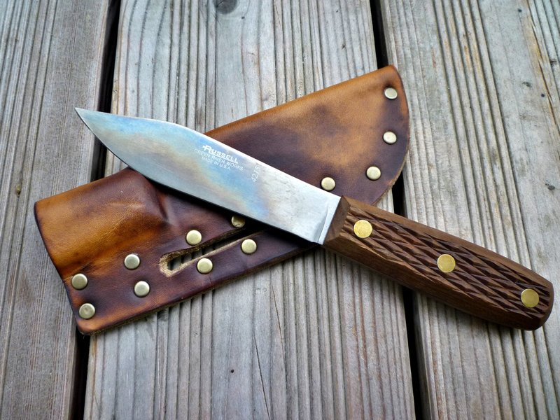

Der Auslieferungszustand entspricht einer Großserienproduktion: Griffschalen von unterschiedlicher Färbung und teils kantig und nur grob bearbeitet, die Schneide ebenso! Aber für 29,50,- Euro ganz ordentlich, wobei zu sagen ist, dass es in USA für unter 20 Dollar feilgeboten wird, also der Verarbeitung angemessener als in Europa. Messer dieser Bauart waren bei amerikanischen Ureinwohnern, Siedlern,Trappern und Männern aus den Bergen aus verständlichen Gründen beliebt, weil in jedem Laden zu bekommen, einfachste Pflege, nicht zu groß und nicht zu schwer, schlichte Bauform, einfach gut tauglich, weil viel Klinge auf diese Messergröße!
Der Auslieferungsschliff ist weitgehend gleichmässig, die Schneidespitze ist durch das grobe Korn eine Säge, beim ersten Schnitt durch eine Zeitung rupft es da und dort. Die Schärfe ist dementsprechend mittelprächtig, aber nicht wirklich schlecht, einmal tüchtig schärfen empfiehlt sich, dann spielt die schnittige Klinge ihre Stärken aus. Der Stahl lässt sich übrigens hervorragend wetzen und nimmt gierig den Wetzstahl an.
Der Stahl ist bekannt genügsam und leicht zu schärfen, reagiert wie gesagt unmittelbar auf wetzen, auf Leder mit Paste oder einfachen Schleifsteinen mit einer bissiger Schärfe. Ich hab das Green River die letzten Tage als Brotzeit/Jausenmesser und ab und an in der Küche verwendet. Die Reaktivität eines 1095er ist gewaltig. Eigentlich klar, warum z.B. Top's oder Esee ihre Klingen meistens beschichten, die würden sonst von Feuchtigkeit geschwärzt anrosten. Das Schälen einer großen Birne hat gereicht, dass die blanke Frucht graue Schlieren vom reagierenden Stahl gezeigt hat. Ich musste dazwischen immer wieder die Klinge in einem feuchten Tuch abwischen, sonst wären Zwiebel oder geschältes Obst grau/braun geworden. Als Outdoorkochmesser durchaus tauglich, aber in der heimischen Küche zu erst-reaktiv und geometrisch nicht meinen Küchenmessergepflogenheiten als Dünnschlifffreak gewachsen, was meine Freude aber nicht schmälert, weil ich Design und Machart als schwer authentisch wahrnehme und es für die Jause draussen, beim Wandern und im Wald so richtig gut passt. Wenn sich die Patina stabilisiert hat, wird die Reaktivität immer mehr abnehmen, bis dahin stinkt's halt ein wenig nach Metall beim Orangenschälen....:D
Selbst das saubere Schärfen mir einem geführten System lohnt und quittiert die Schneide mir einer ausgereizten Schärfe und guten Stabilität.

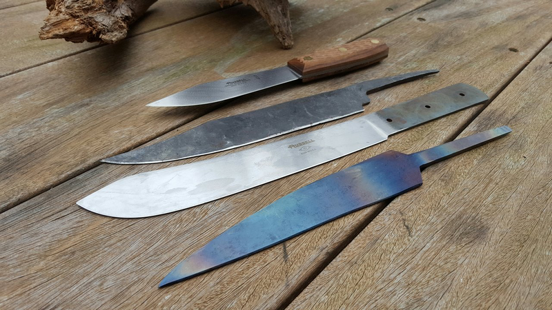

Wer handwerkliches Geschick mitbringt, kann sich auch an den erhältlichen Klingen versuchen - ein paar der historischen Modelle von Russell sind auch als Bausatz oder als einzelne Klingen erhältlich. Bei den fertigen Messern kann man den Griff etwas verschleifen und die Kanten brechen, dann etwas Ölen, vielleicht noch den Klingenrücken mit Sandpapier etwas glätten, wenn man keinen Feuerstahl anreißen möchte, dann hat man ein tolles Arbeitsmesser zur Verfügung. Wer sich noch auf einfache Lederarbeiten versteht, kann sich eine einfache Scheide basteln oder einen Profi bitten.

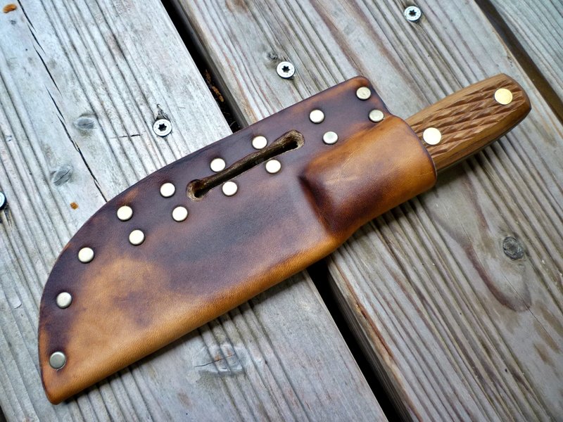

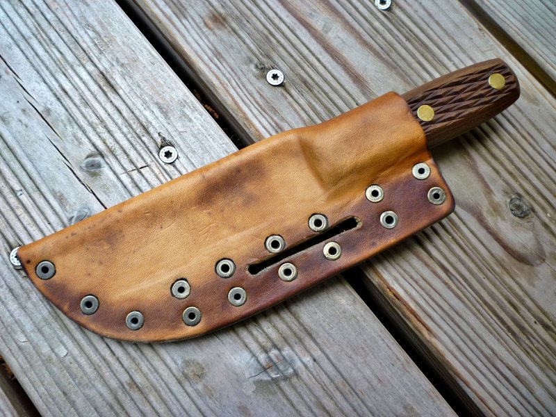

Das Problem mit der nicht vorhandene Scheide……habe ich wie folgt gelöst:
Nachdem ich anderorts eine optisch perfekt zum Messer passende Quick & Dirty-Scheide in Mountainmen-Look gesichtet habe, hat sich nach Kontaktaufnahme der Macher bereiterklärt mit auch so eine einfache, aber wirkungsvolle Schneide anzufertigen. Der im positivsten Sinne räudige Used-look hat es mir sofort angetan und passt wie ich finden nahezu perfekt für dieses kleine Bowie. Sollte er hier auch mitlesen, nochmal meinen verbindlichsten Dank für diese flotte Lederarbeit.
Dem nicht genug, habe ich mir gleich ein weiteres Green River geordert, dieses wird noch etwas dünner geschliffen, damit es noch einen Tacken besser Grill-und outdoorküchentauglicher wird. Ein brechen aller Kanten und das Ätzen der Klinge gegen die harsche Reaktivität werden das Tuning abrunden.
Um der Verrücktheit Willen restlos genüge zu tun, habe ich Nestor noch gebeten, mir dafür eine luxuriöse Kydex zu backen. Natürlich mit feinstem Leder gefüttert um den fehlenden Haltepunkt auszugleichen, aus braunem Kydex in Lederoptik mit Walklederschlaufe.

Danke für den Link - ich habe die ganze Zeit überlegt, welche Beschalung ich für die Klinge nehmen soll die noch hier rumliegt, jetzt weiss ich es, es wird Knochen

Hey, klasse! Und dazu die schön schlanke Scheide, so wird das einfache Messer veredelt.
Abu
Servus,
deine *Bastelarbeit* wird dem kleinen Bowie mehr als gerecht und reiht es mit der schlanken Scheide ganz vorne in der Welt der Fahrtenmesser. Was die Schlichtheit betrifft, die Erschliesst sich nur dem Nutzer in all seinen Facetten. Vorne Klinge und hinten Griff funktioniert nicht immer so selbstverständlich wie bei diesem Messer. Jeder von uns hatte schon mal Messer in der Hand, wo die Verkaufsförderung durch Stahl und Design im Vordergrund stand und die Funktion und Pflege als sekundär angesehen wurde.

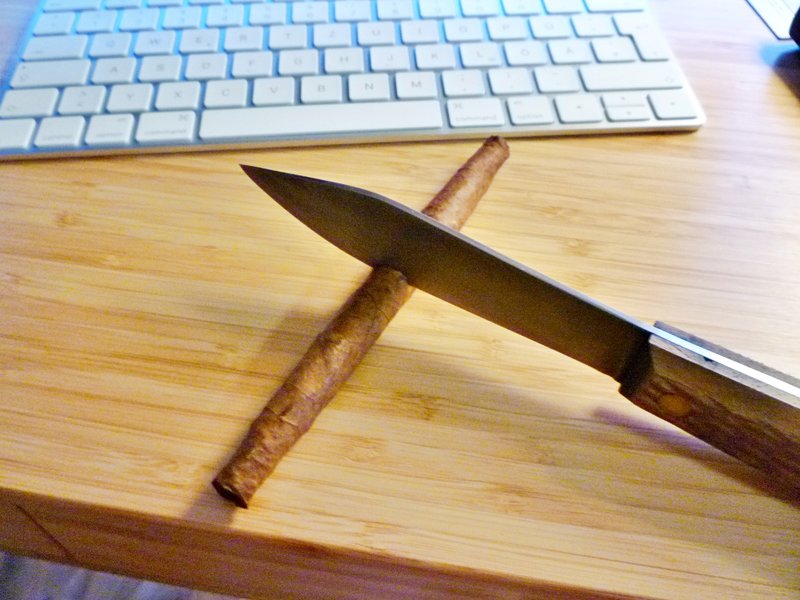

Machmal ist weniger mehr und auf dieses Messer trifft das zu. Wenn schneiden die primäre Aufgabe ist, dann trennt sich recht schnell die Spreu vom Weizen. Ein schönes Beispiel kann ich dazu anbieten. Ich rauche Trockenzigarren, die in der Hälfte durchgeschnitten werden um zwei gleich große Stumpen zu erhalten. Eine traditionelle, italienische Zigarre. Das leicht ausgedünnte Green River schneidet glatt und sauber durch das trockene und grobe Deckblatt und alle Tabakschichten, während ein über gebühr stabiles Messer eine zerfledderte Zigarre zurücklässt, weil der trockene Tabak bricht und zerbröselt.
Wenn bei einer Wanderung mal nur ein Messer mitgeht, dann nehme ich ein solches, welches ein breites Spektrum an jenen Aufgaben abdeckt, die ich für meine Zwecke vorsehe. :) Gehts mal ein paar Tage mit Zelt und Rucksack in die Natur, so habe ich mit der patinierten Klinge auch moderat gegen Feuchtigkeit vorgesorgt. Mir fehlt an dem Messer funktionell eigentlich nichts und das man es durchaus "schöner" aufbereiten kann, wird ja hier eindrucksvoll gezeigt.

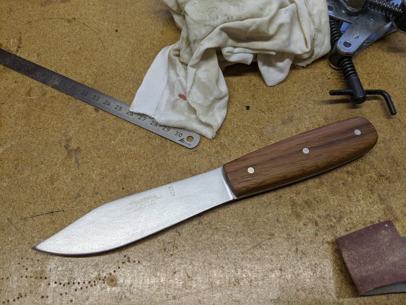

Angetan von diesem Thread habe ich mich auch versucht:
Hier ist es, mit einem Griff aus einer Fassdaube. Ich vermute Rotwein mit Eiche. Jedenfalls hat es mich bei der Verarbeitung fast besoffen gemacht ;) und es kamen auch immer wieder Weinkristalle raus ...
attachment.php
An der Scheide arbeite ich noch :rolleyes:
Gruß Th.
Hallo virus3,
klare für den Gebrauch ausgerichtete Form, so wie solche Messer sein müssen. Das Messer ist dir sehr gut gelungen! Ich wünsche dir viel Freude damit.
Matthias
