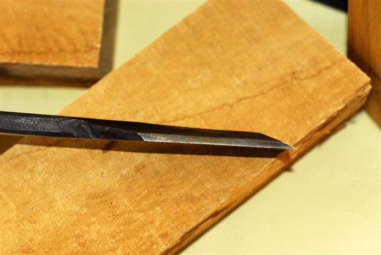

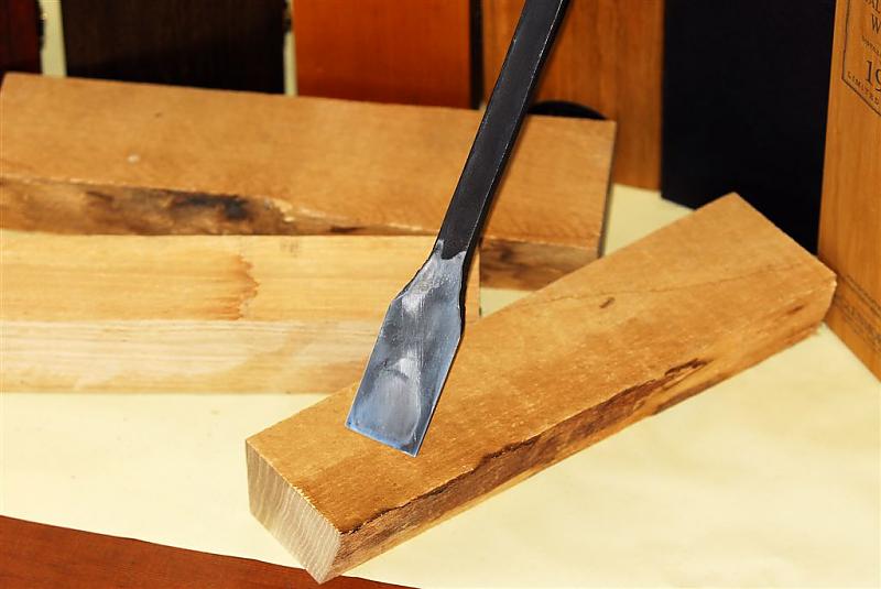

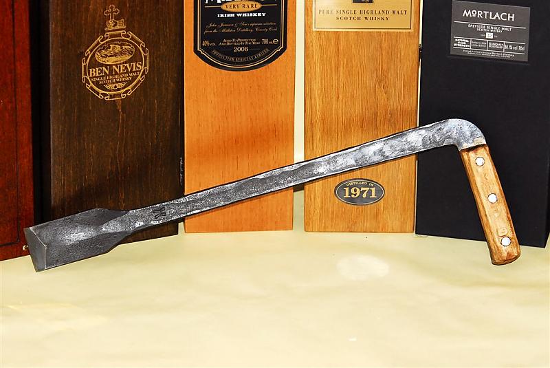

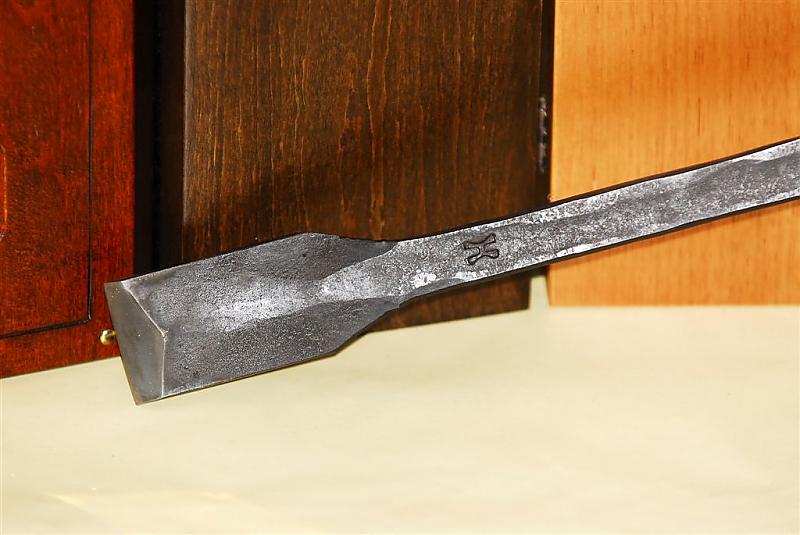

hallo zusammen
gestern hatte ein kollege(zimmermann) seinen 50 geburtstag.ich rief in an um zu gratulieren.da meinte er ob ich ihm nicht mal eine stossaxt machen könnte.ich hatte ihm mal die bilder von dieser hier gezeigt:http://www.messerforum.net/showthread.php?t=60794
er meinte aber die sei viel zu schön um zu benutzen.er wollte lieber etwas rusticales mit quergriff.wenn ich dann mal zeit habe.
ok ich hatte gerade lust gestern.:steirer:
ich denke doch es ist rustical und es rassiert super:teuflisch
stahl:1.1625
schneiden breite:40mm
kopf:9cm
gesamt länge:42cm
nur mal so
grüsse
hano

Warum/wozu den Winkelgriff? Wäre ein T-Griff nicht vielseitiger gewesen? Allerdings weis ich eh nicht genau wie mit einer solchen Axt genau gearbeitet wird. Stoßaxt lässt ja den Schluss zu das damit gestoßen, geschoben wird. Da hätte ich dem T-Griff Vorteile zugestanden.
Gruß Ulli
Gruß Ulli
Ich denke mal, dass man damit besser in die "Ecken" kommt, wenn man nahe an einer Wand oder nahe eines anderen Balkens arbeiten muß.
Man kann damit wahrscheinlich als Rechthänder nur in eine Richtung arbeiten?
Gruß, Peter
Moin.
Die vom Hano gemachte ist für einen Linkshänder.
Eine Stoßaxt kauft man eben passend. Da wäre "vielseitigkeit" völlig fehl am Platze.
Nur wennn der Griff in einer Richtung abgewinkelt ist kannst Du damit "hochkant" in bestehenden Holzverbindungen arbeiten.
Ich hoffe, eine Griffschale ist nur auf der Oberseite angebracht?!:)
Ansonsten weiß ich ja nun wo man suchende Zimmerer hinschicken kann.

chamenos:ne die griffschalen sind beidseitig aber das blatt ist leicht gekröpft,so dass auch flaches arbeiten möglich sein sollte.
