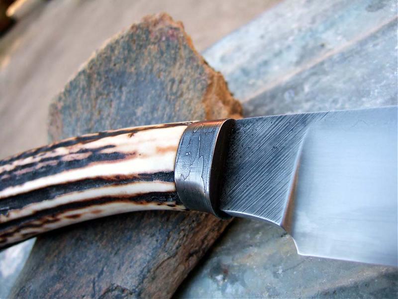

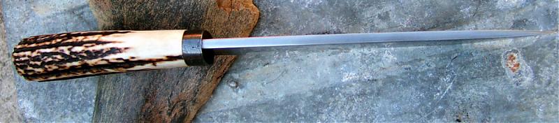

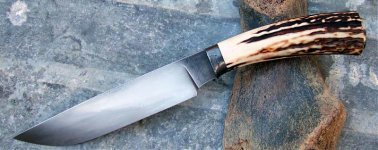

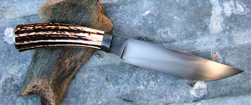

Dieser rustikale Hauer ist im Kundenauftrag entstanden.
Die Klinge habe ich aus Federstahl geschmiedet, selektiv gehärtet und durchgehend vernietet. Die Zwinge und Kappe sind aus Drahtseil, der Griff ist ein wahrlich fettes Stück Sambar.

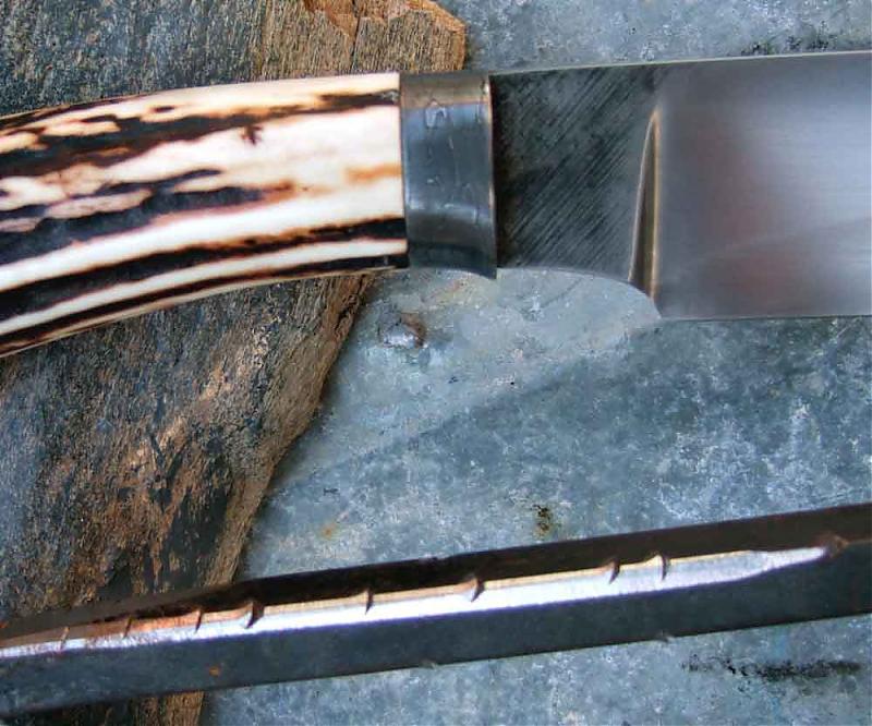

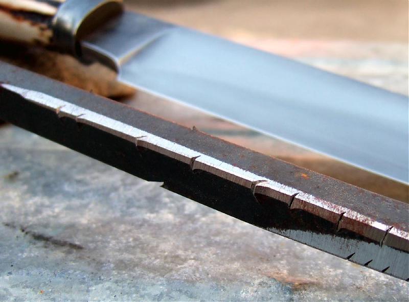

Der Vierkant 12x12mm den man auf den Bildern sieht, ist dem Hacktest zum Opfer gefallen. Keine Ausbrüche.
Klingenlänge 202mm, 6mm stark und ballig ausgeschliffen, geschätzte Härte 58 HRc.
Grifflänge 138mm mit Zwinge.
Jetzt noch die Scheide bauen, und dann gehts ab zum Kunden, Wälder roden.
Danke an den Kunden, dies sind die Aufträge die echt Spaß machen :rolleyes:

Tolles, absolut rustikales Teil. Bei solchen Messern, die ansonsten auch für meinen Geschmack perfekt sind, stellt sich für mich immer wieder die Frage, warum man auf den Handschutz verzichtet. Muss doch bei diesen Messern verdammt riskant sein.

nein riskant ist das nicht. Man(n) sollte nur ein wenig mit dem Teil umgehen respektive vertraut sein, dann passiert nichts.Ausserdem würde ein Handschutz die Linie eines solchen"Kloppertraumes" nur verschandeln.
