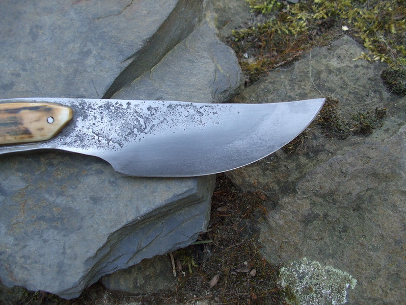

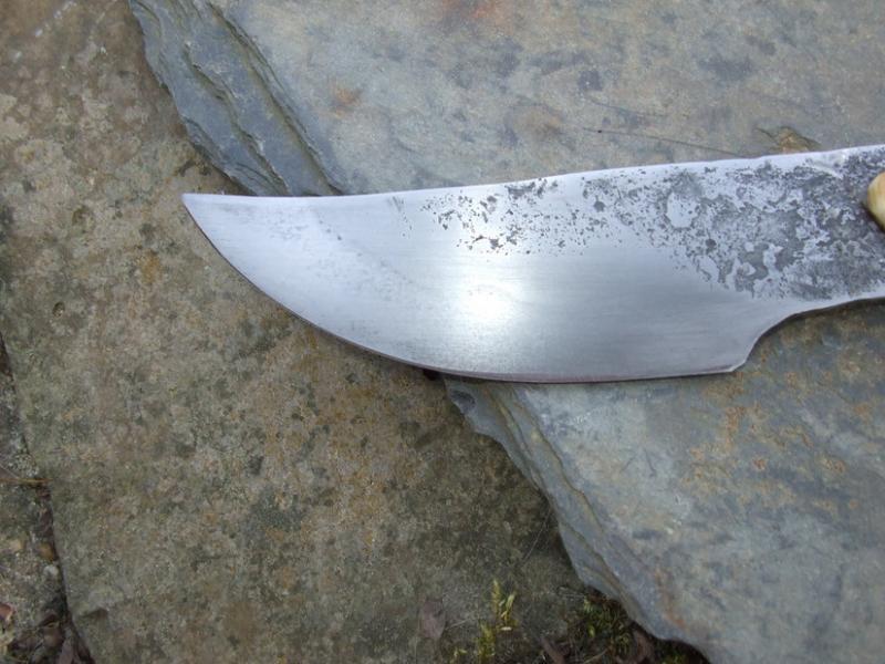

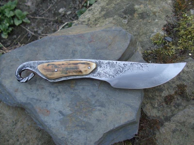

ich bin noch immer auf dem Keltentrip. Das Messer habe ich aus aus dem Rest einer Lkw-Spriralfeder geschmiedet (ist beim Sax übrig geblieben) und im Lehmmantel gehärtet. Und dieses Mal wirklich geschmiedet. Am Griff musste ich nur minimal mit der Feile ran und die Klinge ist fast auf Endform geschmiedet. Ein kleiner Stilbruch sind sicherlich die Mammutgriffschalen. Ich hatte vor einiger Zeit ein paar Reste Mammutstoßzahn gekauft, die für normale Griffschalen nicht zu gebrauchen waren. Aber hier reichen sie aus, um eine gute Handhabung des Skinners zu gewährleisten. Und sie sehen auch noch gut aus, finde ich.
Das Messer hat eine Gesamtlänge von 19,5 cm. Die Klinge ist 8,6 cm lang, 3 cm hoch und am Klingenrücken über der Schneide 4,5 mm dick.
Ich hoffe, es gefällt euch und wünsche euch viel Spaß beim Anschauen.
Gerd

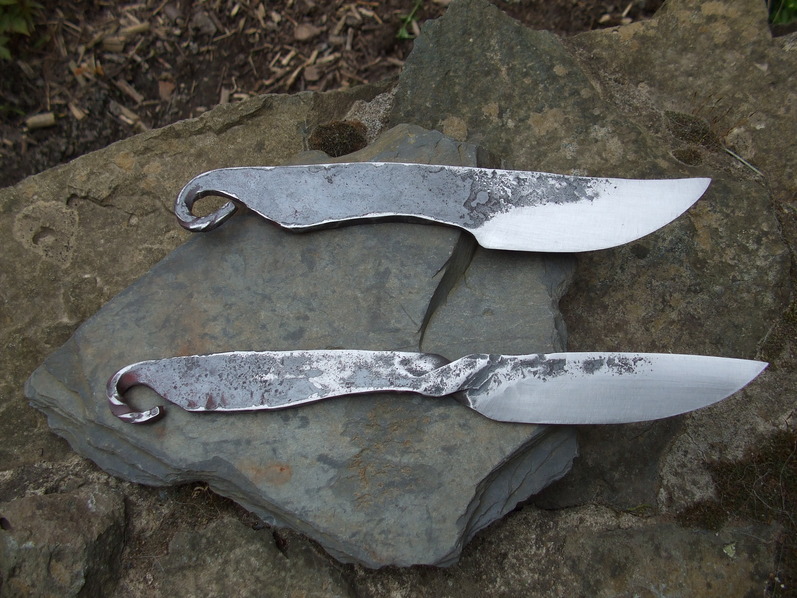

Hier noch ein paar Bilder.
Gerd
