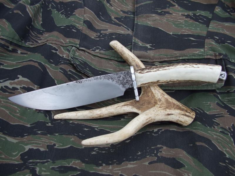

Hallo.

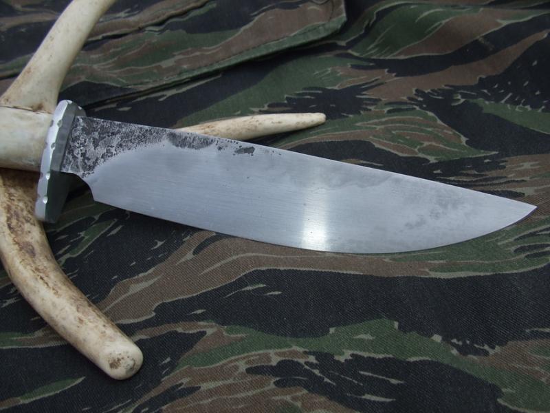

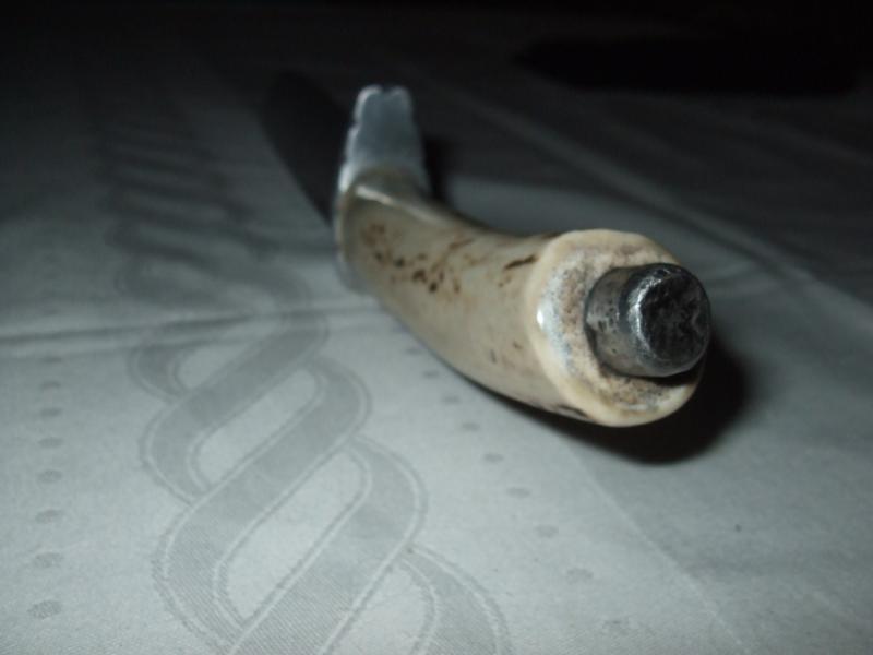

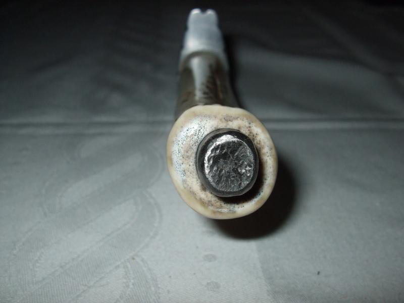

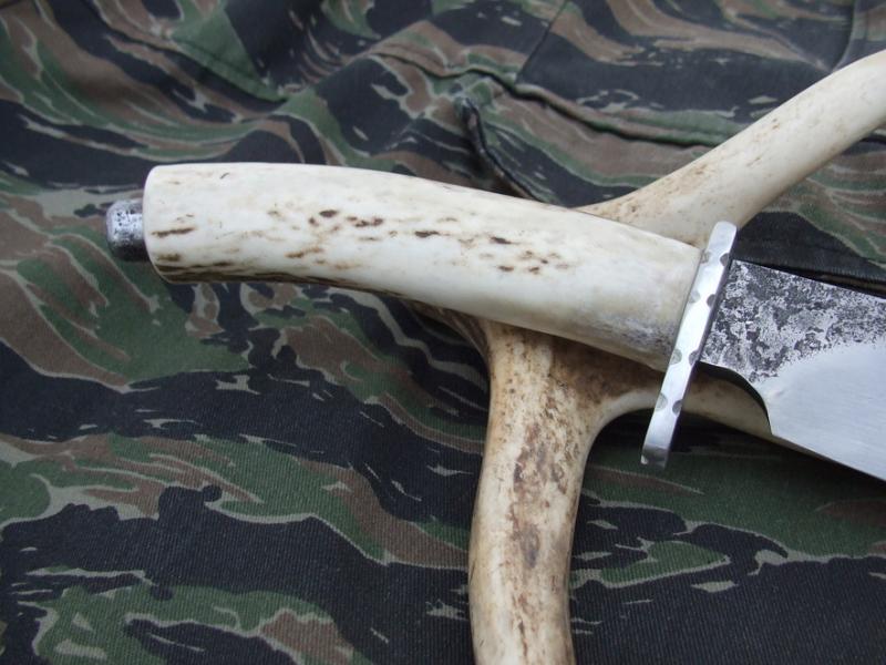

ich habe mich mal an einem Bowiemesser versucht. Ist schon länger fertig, aber irgendwie war in letzter Zeit kein Wetter, um Fotos zu machen. Die Klinge ist aus einer MAN-Lkw-Spiralfeder geschmiedet. Sie wurde im Lehmmantel gehärtet. Als Handschutz habe ich ein Stück Aluminium genommen. Der Griff ist aus Hirschhorn. Der Griffabschluss,ebenfalls ein Stück Spiralfeder, sorgt dafür, dass der Schwerpunkt des Messer nicht zu weit vorn liegt.
Die Maße:
Gesamtlänge: 32,7 cm
Klingenlänge; 19,2 cm
Die Klinge ist 3,7 cm hoch und am Ricasso 5 mm dick.
Durch den Alu-Handschutz ist das Messer noch angenehm leicht, Es wiegt knapp 280 Gramm.
Viel Spass bei den Fotos. Die sind leider nicht so gut, wie ich gehofft hatte.

Gerd, da ist dir wieder ein sehr schönes Messer gelungen.
Könnte ruhig schwerer sein:hehe:
Gruß Dieter
Hallo, das Messer finde ich sehr harmonisch, die Schmiedehaut, der Griffabschluss passt dazu sehr gut. Die Klingen- und Griffform passen, aber mit dem Parierelement kann ich mich nicht anfreunden- Alu und auch die Form hätte ich eher etwas runder gesehen.
Hallo Gerd
urig und schön Dein Bowie .
Klinge und Griff geben zusammen eine schöne fließende Linie .:super:
Nur das Alu Parierelement....ein stück Stahl mit Schmiedehaut
wäre deutlich Stilvoller gewesen.
Jetzt fehlt noch eine urige Lederscheide.
Grüße aus dem Neckartal ... Norbert
Hi Gerd,
schön rustikal und ein unverkennbarer Stiel. Mir gefallen deine Messer echt gut:super: Genau das Richtige zum benutzen...
Gruß Jannis
Schickes Teil, gefällt mir :hehe: wobei ich mir vllt. was dunkles als Griffmaterial gewünscht hätte, aber das is bei mir eh meist der Fall :D
Mfg Pascal

Ja, das Alu-Parierelement. Ich habe mir schon gedacht, dass da die Meinungen auseinander gehen. Und wenn ich ehrlich bin, muss ich Euch recht geben, Ich wollte das Messer so leicht wie möglich halten. Aber jetzt ärgere ich mich doch ein wenig, dass ich meinen Stil nicht durchgehalten habe und einen geschmiedeten Handschutz aus Federstahl gemacht habe. Aber das nächste Mal bestimmt.

Alu hat zumindestens den Vorteil - gegenüber Neusilber - in Kombination mit Hirschhorn keinen "bösen" Grünspan zu hinterlassen.
