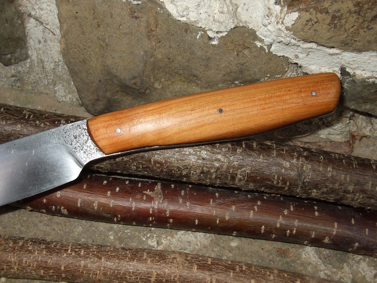

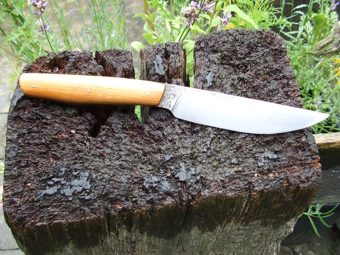

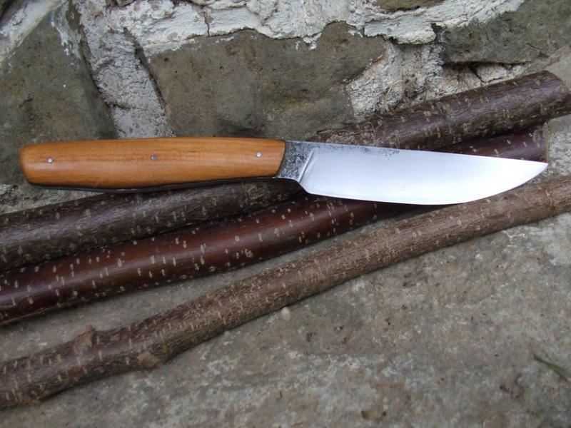

Hallo.
ich habe mal wieder ein Stück Bahnschiene zu einem Messer umgeschmiedet. Stahl stammt von der Lahntalbahn. Das Messer ist für meinen Schwiegersohn gedacht. Er arbeitet bei der Bahn und hat mir den Stahl beschafft. Da er annähernd zwei Meter groß ist, habe ich auch den Griff für große Hände geplant. Die Griffschalen habe ich aus heimischer Rotbuche gefertigt. Der Griff ist so geblieben, wie ich ihn geschmiedet habe. Er hat weder Feile noch Bandschleifer gesehen. Nur Schleifleinen.
Das Messer hat eine Gesamtlänge von 26,2 cm. Die Klinge ist 13,3 cm lang, 2,7 cm hoch und am Ricasso 4 mm dick.
Viel Spaß beim Anschauen.
Gerd

Hallo gmo,
ein sehr schönes Messer hast du da gemacht und für einen Eisenbahner ist die Materialwahl der Klinge natürlich besonders bedeutungsvoll. Stammt das Holz für die Griffschalen denn vielleicht auch von einer Bahnschwelle? So weit ich weiß werden dafür auch Harthölzer wie Eiche und Buche verwendet.

@ waldschradt: Ich nehme immer nur Stücke von 1-2 cm Breite. Da rumpelt der Zug drüber, ohne dass es bemerkt wird. :teuflisch:steirer: Im Ernst: Ich habe keine Ahnung, wo die Schienen ausgebaut wurden. Mein Schwiegersohn hat mir etliche Abschnitte von 1-2 cm Breite gebracht. Da fiel schon mal das Flexen weg.
@ corax: Nein, die Griffschalen sind nicht aus Bahnschwellen gemacht. Ich habe von einem befreundeten Förster ein uraltes Brett aus Rotbuche, im Taunus gewachsen, erhalten.

Ich hätte mal eine Frage welchen Teil der Eisenbahnschiene nimmst du zur Verarbeitung?
Nur oben die Fläche auf der der Zug läuft oder auch unten dort wo die Schiene befestigt wird?
Gruß Blindhamer

Und der Stahl sollte ja auch ganz brauchbar sein, im schlechtesten Falle um die 0,45-0,60 % C mit 1% Mangan.
Besonders praktisch ist natürlich die Sache mit dem "Schneideservice";-)

@blindhamer. Danke. Bei diesem Messer habe ich die Laufschiene genommen. Ich habe aber auch schon Messer aus dem Steg und dem unteren Teil geschmiedet. Ich konnte bisher keine Qualitätsabweichungen feststellen.
@Rorrepieler: Auch dir Dankeschön. Und Eisenbrenner hat recht. Lass die Finger von den Bahnschwellen. Die gehören tatsächlich zum Sondermüll. Nicht nur, dass sie satt mit Teeröl getränkt wurden, die Bahn hat ihre Gleise auch immer schön gegen Unkraut gespritzt. Und dann noch die unten offenen Zugtoiletten. :steirer:
@ Eisenbrenner: Danke. Ja, der "Schneideservice" vereinfacht die Sache natürliche ungemein. Ein Wiegemesser aus dem unteren Steg habe ich auch schon geschmiedet. Ist bei meinem Sohn zu seiner vollsten Zufriedenheit im Einsatz.
