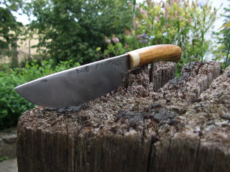

ich habe ein Gebrauchsmesser aus einem Stück Stahl geschmiedet, das mir Torsten Pohl geschenkt hat, als ich bei ihm meine Gasesse abgeholt habe. Die genaue Bezeichnung weiß ich nicht mehr, aber die Härteempfehlung von Torsten hatte ich mir aufgeschrieben und habe das Messer danach gehärtet. Ist wohl ein Kugellagerstahl. Auf dem ersten Bild ist die andere Hälfte des Stücks noch zu sehen. Das Messer ist etwas mittelalterlich angehaucht und könnte wohl auch in der Küche seinen Dienst verrichten. Die Klinge ist ziemlich auf Endform geschmiedet und wurde im Lehmmantel gehärtet. Die Zwinge ist aus Hirschhorn und als Griffholz habe ich gestockte Buche gewählt.
Das Messer hat eine Gesamtlänge von 26 cm. Die Klinge ist 13,3 cm lang. 3,3 cm hoch und am Ricasso 4 mm dick.
Viel Spaß beim Anschauen.
